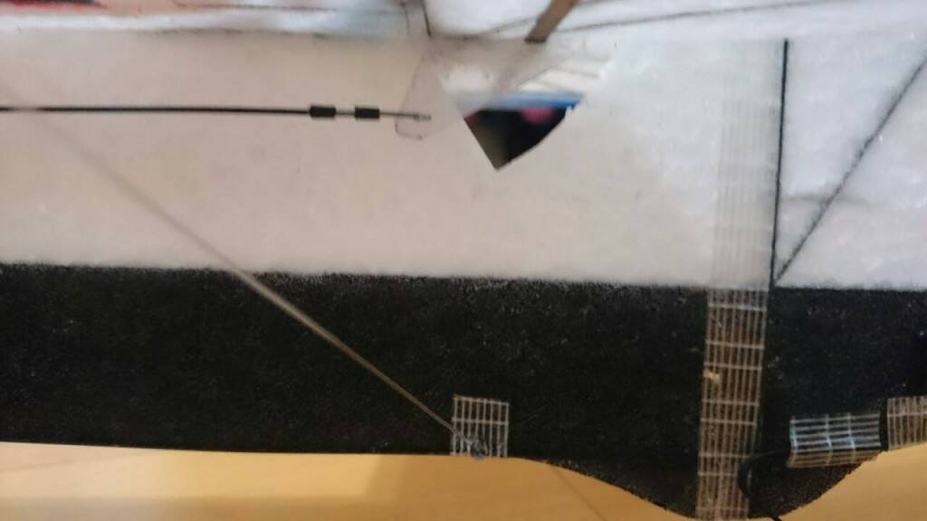

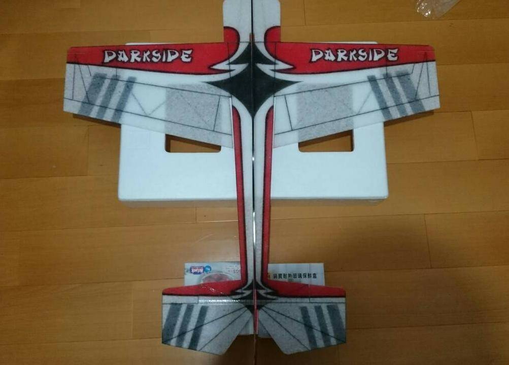

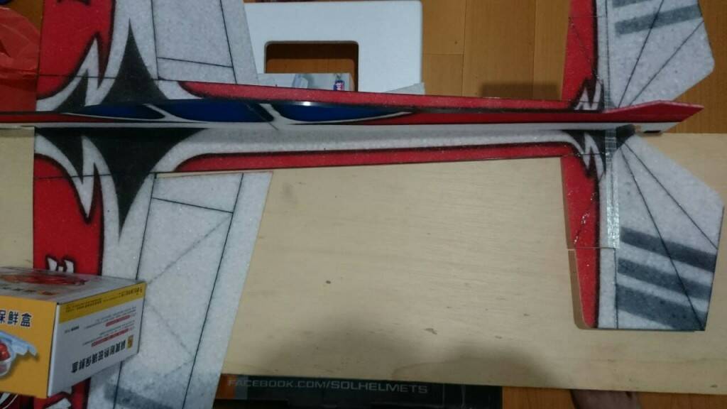

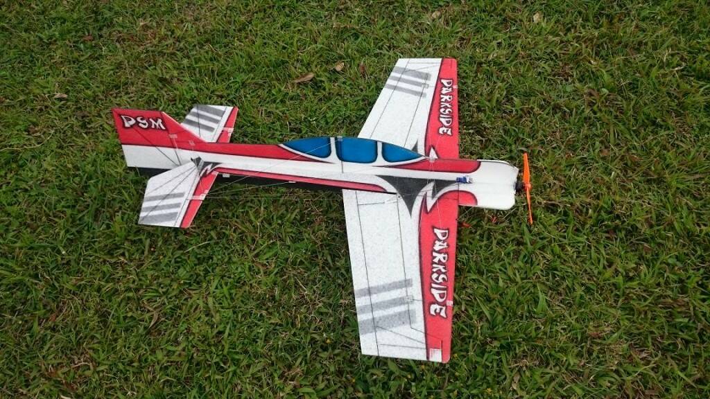

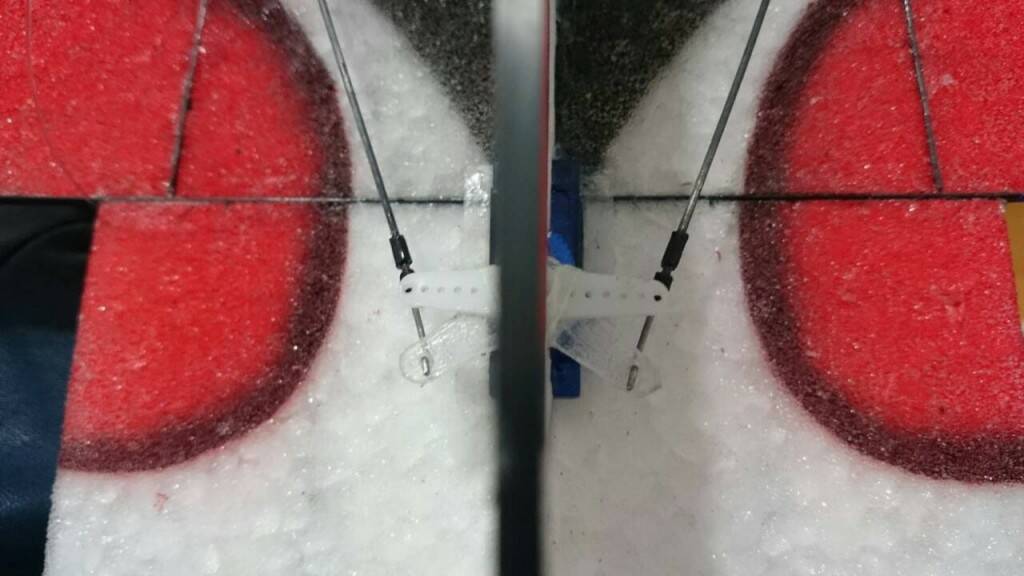

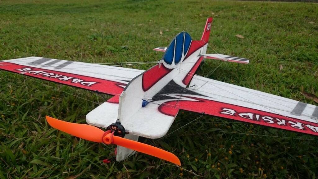

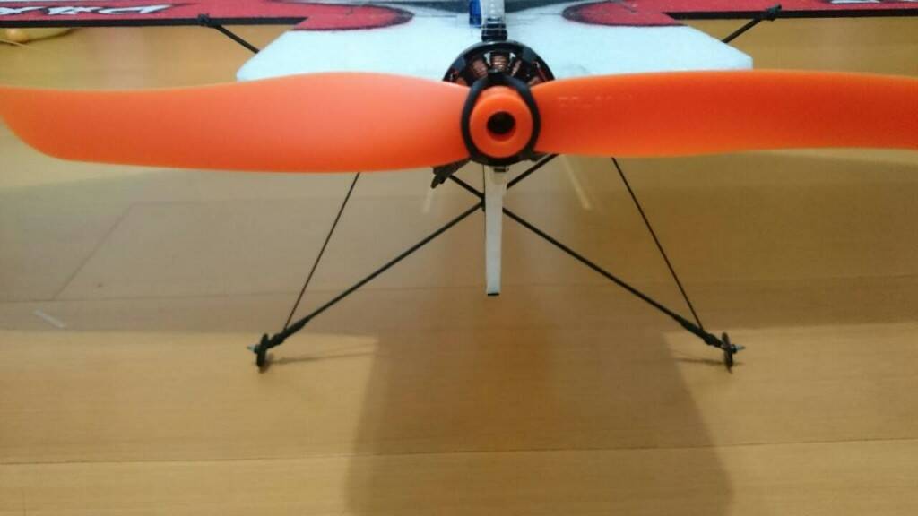

第一次製作 EPP 3D機 完全無經驗 所以製作時間約2個禮拜
拉線部分最難 鬆緊不好抓拉很久才拉好
以下是製作過程 跟首航 (新手第一次飛行飛的差請見諒)

整台拉線很漂亮,應該花不少心思在上面
發表於 2015年2月25日 01:48 PM | 顯示全部樓層
讚喔~這家我先前有考慮過~請問組起來多重呢? 電池多大?馬達是哪一款!可以分享一下嗎??
  發表於 2015年2月25日 02:28 PM
 樓主| 發表於 2015年2月25日 06:56 PM | 顯示全部樓層
mango123 發表於 2015年2月25日 01:48 PM
讚喔~這家我先前有考慮過~請問組起來多重呢? 電池多大?馬達是哪一款!可以分享一下嗎?? ...
重量不含電池應該130g左右 電池是2S 500mah 馬達是朗宇2204 1480KV

請問塗裝是怎麼印上去的
