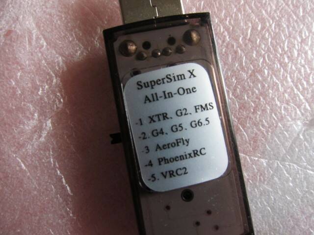

請教我的遙控分別用原裝固件與已刷過deviation v1.1.2-fc739a,軟件正常安裝好了,問題是進入程式后顯示與加密狗連接不上,我尋訪后知道是要設定ppm,但卻找不到在那里設定ppm,誰知道詳細的設置是怎樣?我只是個初接觸航模的人,身邊也沒有可以請教的朋友。謝謝

與加密狗連接不上應該是加密狗上的開關位置切錯了,開關要切在Phoenix拔掉加密狗再重新插入USB~
5個位置都試過了也不行,但另插別的usb接口時右下方顯示已經正常安裝驅動程式,我想就是遙控的設置上出現問題,現在試刷較新的固體。  詳情 回復 發表於 2015年2月20日 10:59 PM

大大原來找不到加密狗問題是出自這東西顯示錯誤的檔位上面,顯示有5檔選擇但實際上只有3檔,把驅動程式安裝好后,現在運作PhoenixRC沒有問題,但當到RealFlight 7.5 時已經沒有顯示尋找加密狗了,不過似乎找不到去設  詳情 回復 發表於 2015年2月21日 02:07 PM

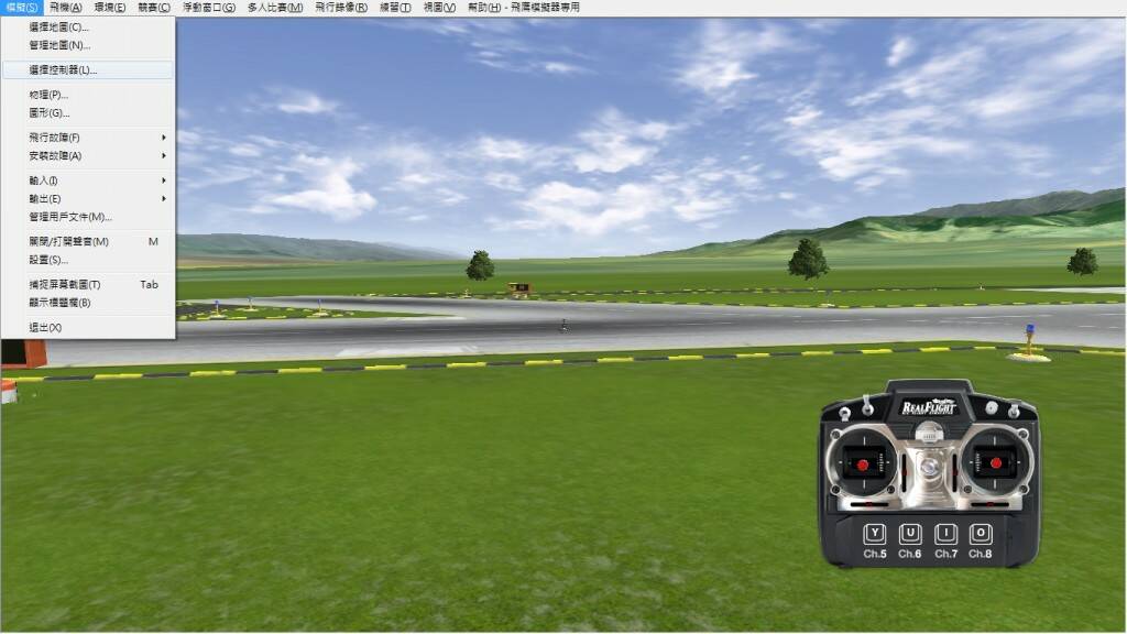

大大原來找不到加密狗問題是出自這東西顯示錯誤的檔位上面,顯示有5檔選擇但實際上只有3檔,把驅動程式安裝好后,現在運作PhoenixRC沒有問題,但當到RealFlight 7.5 時已經沒有顯示尋找加密狗了,不過似乎找不到去設定遙控器這一個項目,意思是我動遙控器上任何的桿都沒有反應,何解呢?
對這神控而言你這句說話非常管用:最後最後記得要關遙控器電源開關才會儲存資料!
按 "模擬" 內的 "選擇控制器" 選項 [attachimg]1214976[/attachimg]選一個Interlink Elite的一個Profile並按Edit [attachimg]1214977[/attachimg] 設定出正確的通道跟方向 [attachimg]1214978[/attachimg] 按Save A  詳情 回復 發表於 2015年2月21日 04:30 PM
發表於 2015年2月21日 04:30 PM | 顯示全部樓層
本帖最後由 kuntan 於 2015年2月21日 05:42 PM 編輯
vr2ham 發表於 2015年2月21日 02:07 PM
大大原來找不到加密狗問題是出自這東西顯示錯誤的檔位上面,顯示有5檔選擇但實際上只有3檔,把驅動程式安 ...
設定出正確的通道跟方向
按Save As...另存新的搖控器名稱
按Calibrate做遙控器行程校正
所有搖桿先居中後按NEXT
所有搖桿移動最大行程(包含開關)
最後按右下角打勾圖示儲存
請教:問題又來了,在這圖中沒有找到如你圖中DEVO 10的選擇是要另行下載或是其他的?剛看到對岸模友貼子似乎刷控后還要不要的設定,是真的嗎?我目前是用 Deviation devo10 v4.0.1 固件版本 是否不經修改內里設置就  詳情 回復 發表於 2015年2月22日 03:45 PM
