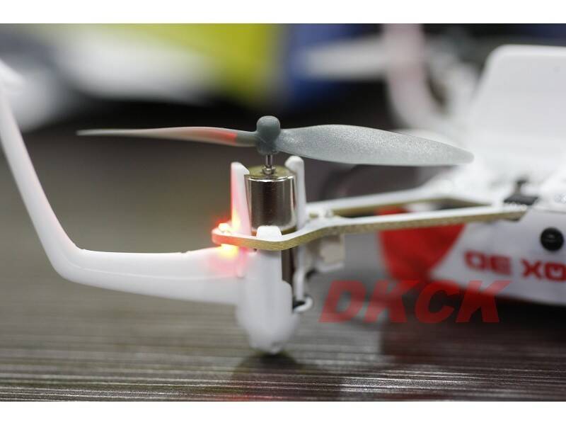

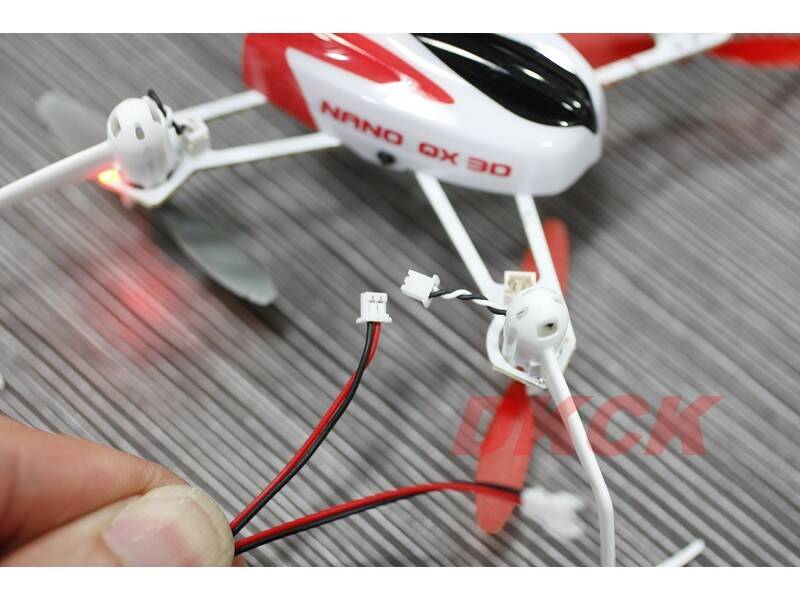

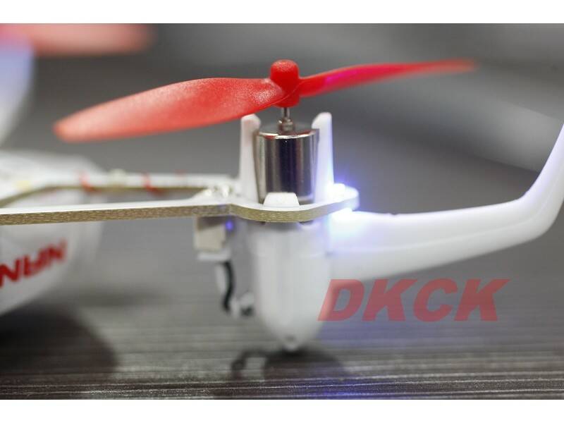

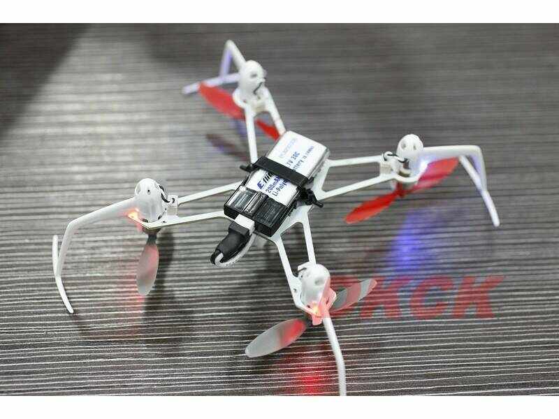

規格補充:1.7*16mm馬達,軸心0.8mm,無分正反,插頭為1.25mm 2P
2.槳不能裝一般小四槳,會無法倒飛,因要考慮正反轉風切面
3.不管在地面哪一方向,哪一面朝上,皆能順利起飛

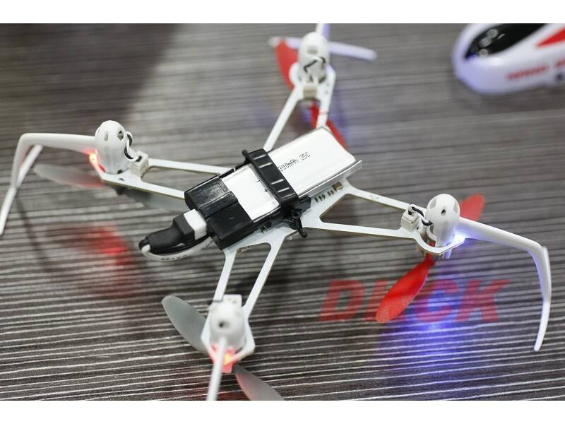

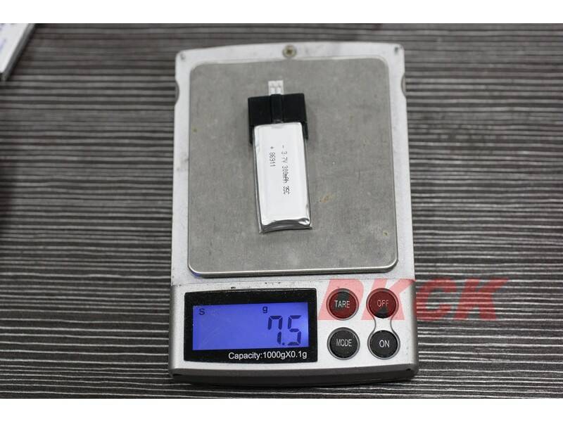

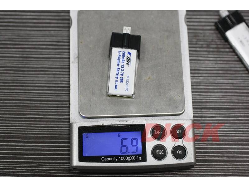

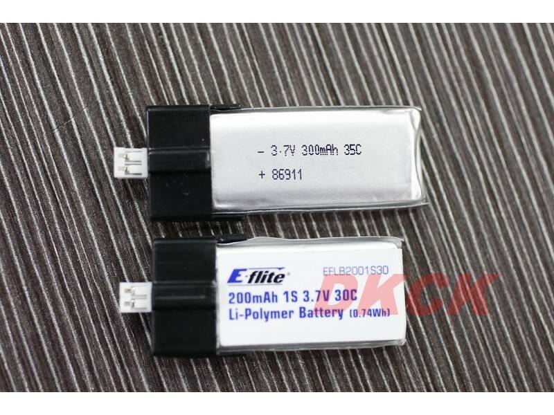

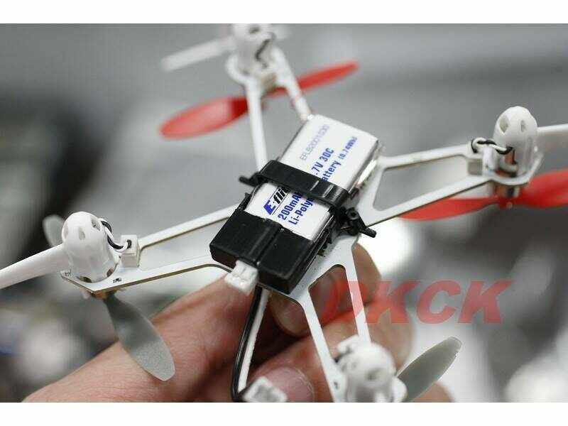

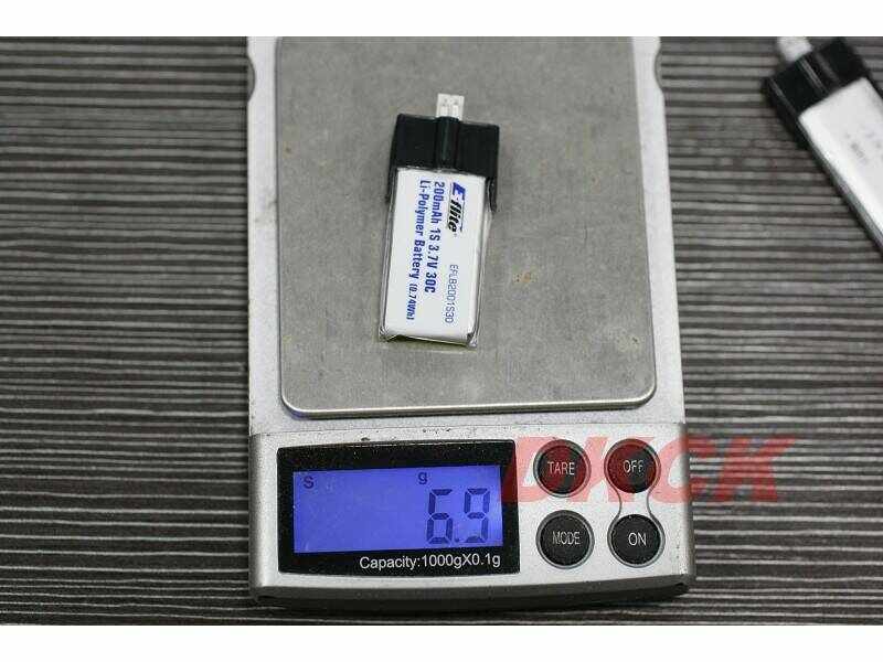

4.原廠電池為1S 30C 200MAH,6.9g,副廠mcpx電池 300mah 7.5g,可順利放入,重約0.6g,比較便宜

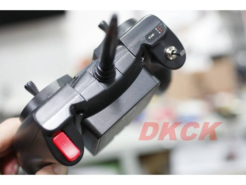

若是SPEKTRUM系列,請參考:以DX8為例
觸發鈕就是左上TRAINER對頻鈕
模式切換鈕就是FMOD0/1/2
HOLD在右下角MIX1
BNF版
RTF版
撥桿為第5動三段模式,紅色按鈕為觸發鈕
