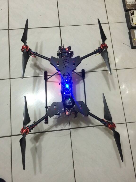

PIXHAWK用680機架組好了可是飛不起來請問哪邊做錯呢???
發表於 2015年2月19日 12:27 AM | 顯示全部樓層 |閱讀模式
本帖最後由 shin19880511 於 2015年2月19日 12:30 AM 編輯
馬達朗宇380KV
電變好盈樂天40A
1555尖翼正反獎
重量2.5KG
電池6S
我油門推到會高可是他飛不起來......
但是感覺馬達有越轉越快回油門的時候再推一點點突然變很快但是還是飛不起來~~我是哪個地方有做錯嗎???

發表於 2015年2月19日 01:35 AM | 顯示全部樓層
推油門看看風是往上吹還是往下吹
風是往下吹  詳情 回復 發表於 2015年2月19日 02:24 PM

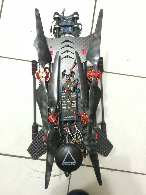

發表於 2015年2月19日 08:19 AM | 顯示全部樓層
本帖最後由 ecc8899 於 2015年2月19日 09:33 AM 編輯
可能是  載入 機型 韌體時  沒有完全清除
建議重做  安裝導向  在這個模式   載入前會完全清除
  發表於 2015年2月24日 08:22 AM
好喔~我回家的時候是看看  詳情 回復 發表於 2015年2月19日 02:25 PM
發表於 2015年2月19日 02:19 PM 來自手機 | 顯示全部樓層
設定問題,我之前裝APM時也發生過!
請問是哪邊設定問題是樓上大大說的那樣重新設定嗎???  詳情 回復 發表於 2015年2月19日 02:25 PM
 樓主| 發表於 2015年2月19日 02:24 PM | 顯示全部樓層
hkw0704 發表於 2015年2月19日 01:35 AM
推油門看看風是往上吹還是往下吹
風是往下吹
 樓主| 發表於 2015年2月19日 02:25 PM | 顯示全部樓層
ecc8899 發表於 2015年2月19日 08:19 AM
建議重做  安裝導向  在這個模式   載入前會完全清除 ...
好喔~我回家的時候是看看
