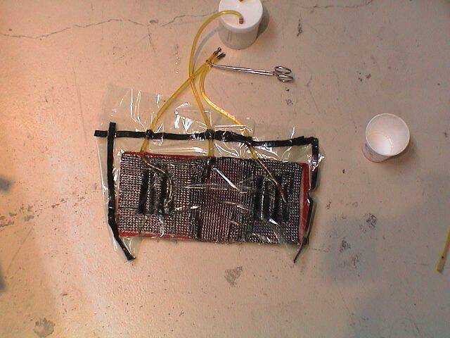

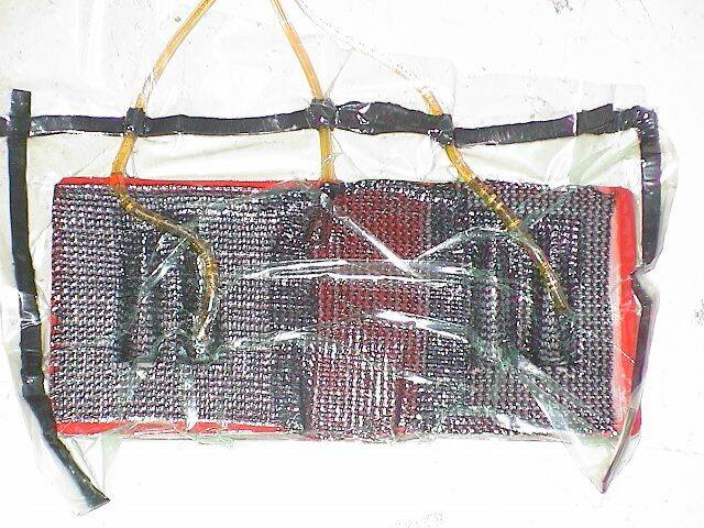

抽真空,唯一的工法
 樓主| 發表於 2006年12月30日 02:35 AM | 顯示全部樓層
用此種方法
真空膜不會與模具.管子黏在一起嗎
