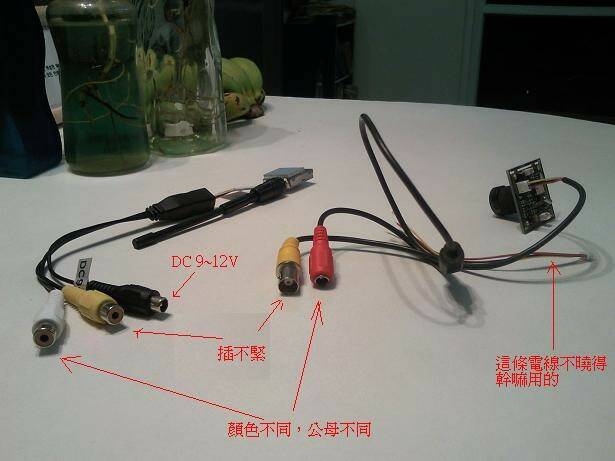

1. 羅美的 "修改版 900mhz~1.3g" 圖傳接收器,900mhz、1.2g、1.3g 通吃,這樣也是可以按照不同場合搭配不同頻率的發射器
2. 羅美 500mw 1.2g 發射器,不要買太大功率的,省得麻煩,尤其是剛入門。
3. 700 線 Sony 鏡頭(之前在二手區買的,$450)
剛才想接線看看,都接不起來,請參考下圖,幫個忙,看要怎麼接線。
1. 發射器 DC 端,應該是像筆電變壓器那種插頭,有沒有現成線可以接 JST、XT60等?
2. 發射器的 AV 線,跟鏡頭的 AC 線都對不起來,該買甚麼才對?
3. 鏡頭還有一條小電線,另一端是裸的,它有甚麼用?

9-12V的線頭剪掉改成你要的接頭就好~
只要有焊接的工具,公母不同也一樣可以剪掉換成你想用的插頭~
不想要插頭,直接把線焊接在一起也行...

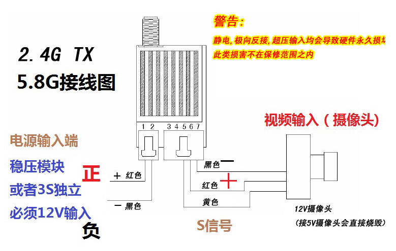

你只需要插那條黃色的就好了,發射機黑線、鏡頭紅線供電~其他的不用管他

鏡頭另外附的裸線就是用這條!!另一條有接頭的用不到可以丟了!
裸線3條!黃色影像線.黑色接地.紅色12V
圖傳有4條線紅色電源線.黃色影像線.白色音頻.黑色接地線
鏡頭那3條線紅黑黃跟圖傳的紅黑黃相接....
紅黑再多接一條線出來接3S電池或是接12VBEC
圖傳白色音頻線目前沒用到丟著不管

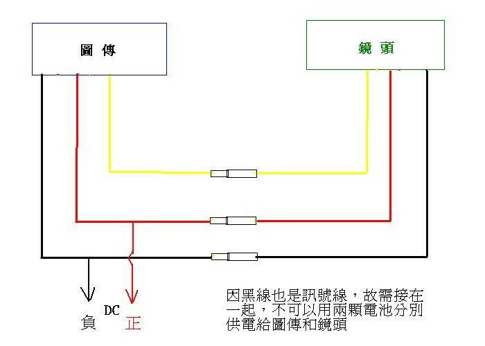

感恩,我原先以為圖傳會供電給鏡頭,請問 AV 線拆開後,是一條電線還是兩條,看到這種插頭總覺得裡面會有兩條,以下接線圖 ok 嗎?  詳情 回復 發表於 2015年2月10日 09:27 AM
黑色一般就都是接地而已很少會有訊號用黑色的!!所以照你圖上那種接法是對的  詳情 回復 發表於 2015年2月10日 10:38 PM

1.2跟5.8g應該都一樣
不同耶,羅美這顆是吃 5V 的,那條電線是唯一的電線,發射器只有一個插孔,它也是降壓線,黑色插頭就是紅和黑線,接 12V後,另一端很小的那一頭會降到 5V,給發射器用。鏡頭的顆線,太短了,裝上機上要調重心會很難  詳情 回復 發表於 2015年2月10日 11:31 PM
