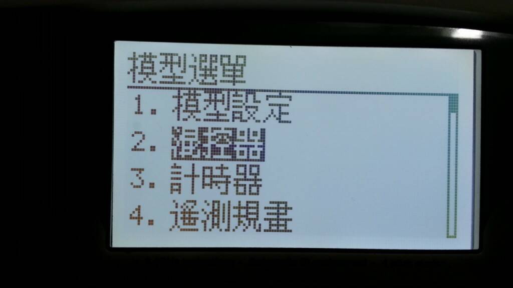

不好意思又有問題了, 之前用futaba 6exhp配小四軸經cc3d配置後馬達能夠轉動的, 但新買devo10/rx1002就發覺有點問題了.
1)要不要重新再做 油門行程呢?
2)Flight Mode怎樣做都不能通過...又不能跳過(之前futaba亂按最後是....成功的), 會有影響嗎?
3)不小心按了 人手調動, Chan1-5都沒有了數據, 怎麼辨?

四軸這種飛行物只要換過以下兩種東西就要在做一次油門校正
1.電變
2.接收
至於模式開關,關網WIKI有寫,照著打"2"次。也就是說他上你上他中你中他下你下
若兩次以上還沒抓到,請上一頁,在做一次第五動校正,若上一頁超過3次還抓不到
請關閉GCS從開,整個從做一次,若再抓不到請把接收從新對頻在校正
 樓主| 發表於 2015年2月6日 07:11 AM | 顯示全部樓層

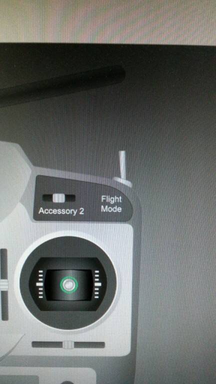

FMOD還是不能通過, 但我在外國網站找到這個~~
-- Gear: GEAR SW, Active
-- Flap: MIX SW, Inhibit (we don't really need it)
-- AUX2: FMOD SW, Active   <----------要在控內設定嗎?
-- AUX3: RUDD D/R, Active
-- AUX4: AUX4 KB, Inhibit (we don't really need it)
-- AUX5: AUX5 KB, Active

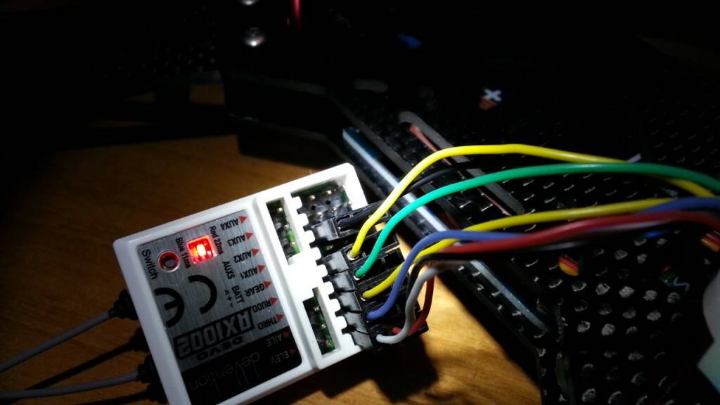

我巳經把cc3d第8根線插在AUX2上, 但控內要怎樣設定?

只要插5條線就好  4條常規通道(油副方升)  1條第五動開關 開關要設成三段
發表於 2015年2月6日 09:33 PM | 顯示全部樓層
AUX1~AUX4俗稱的6.7.8.9.10動,沒用到就不理他,有用到看是用什麼因有不同設法
