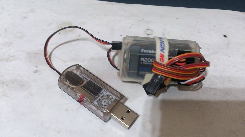

版上介紹過幾套坊間無線模擬器
手邊有接收器、加密狗、PWM轉PPM
就產生出我的無線模擬器
其實有PWM轉PPM就很容易玩無線模擬了
只是因為加密狗沒供電

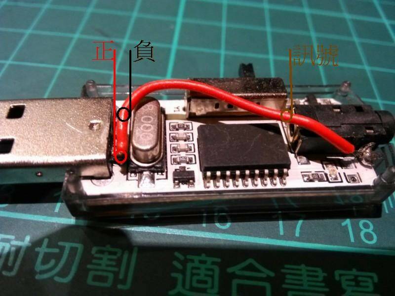

所以要另外接電源
心想USB有供5V的電拿來給接收器用剛好
真的就給我弄成功了...
重點是不用另外接電源喔...
不用另外供電喔
不用另外供電喔
把USB的5V電源接出來
把USB的5V電源接出來
PWM轉PPM
PWM轉PPM
原本接加密狗用的是單音的3.5接頭,因為多了電源所以多一條線...就拿雙音的接頭來用 ... ... ...

發表於 2015年2月6日 09:02 AM | 顯示全部樓層
本帖最後由 沈同學 於 2015年2月6日 09:05 AM 編輯
直接拉圖上這幾條線給轉換器也可以不用音源線了!
這樣就能變成雙用的,也能隨時給別的接收使用!
  發表於 2015年2月8日 12:55 AM
kcw
  發表於 2015年2月6日 09:37 AM
kcw
哈... 我也想過直接個3P的杜邦線 就不用音源接頭了 更方便了..  詳情 回復 發表於 2015年2月6日 09:37 AM

 樓主| 發表於 2015年2月6日 09:37 AM | 顯示全部樓層
沈同學 發表於 2015年2月6日 09:02 AM
哈...
我也想過直接個3P的杜邦線
就不用音源接頭了
更方便了..
發表於 2015年2月8日 01:48 PM | 顯示全部樓層
安咧嗎
kcw
對..就是這樣...^^  發表於 2015年2月8日 06:50 PM
