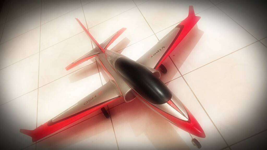

小弟入坑RC界約一年,這一年來直升機陪著我就好像小老婆陪著我一樣,就算一個月只能飛一天也是很開心,在某次的展覽中,發現有一台飛機大小電池和我直升機用電池可以共用,且買來差接收就能飛,於是很開心入手了"VIPER",不用一小時就組裝好了,真開心,比直升機簡單太多了,但在設定方面第一次裝,想請教各位前輩以下小弟的裝法是否錯誤,望前輩經驗指正,感謝再感謝。
遙控器:JR XG14
接收:RB611B
就小弟所知道的,GEAR接機輪,THRO接導風扇,AILE接副翼,ELEV接升降,RUDD接尾舵,這些都沒問題,但有些問題不太懂的是
1. AILE接副翼,可是飛機翅膀有兩個伺服器要接,但接收只有一個AILE,請問要怎麼接?
2. 有哪幾個伺服器要連動嗎? 如副翼左上右下,還是油門和升降?
3. 所有伺服器要像直升機校正0度一樣確認每個伺服器都歸零才能飛嗎? 還是用手將每個伺服器搬到正常位置就可以送電?
4. 遙控器還有跟直升機一樣飛normal, idle1, idle2的嗎? 還是normal 油門曲線一直線就好?
5. 第一次設定還有哪些地方小弟漏掉了,再煩請大大寶貴的經驗分享,非常感謝。
補張愛機圖

有3種方法:1.找一條Y型線連接雙舵機
2.用雙擺臂
3.可以找一没用通道將副翼訊號輸出至該通道,第二顆副翼舵機則可接到此通道.
不過,大大似乎没有操控飛機的經驗,若為是,確定一開始就要飛導風扇的機型? 若執意,八九不離十起飛幾秒鐘之後就收工回家了. 因為,導風扇的機子速度太快,還没反應過來就摔機了.
建議還是先改飛4動高翼機,待熟悉之後再嘗試此機.
註:以上圖片借用網路尋得照片.

謝謝大大這三個方法,但viper似乎有給我兩個裝AILE的洞,那這樣是不是內健就有Y型那個了?
另外我模擬器也選像viper的機型,似乎難度只在降落而以,若每次模擬器都可成功著陸,是不是可以直接上了 @@
最簡單就是用第1種方式,用Y型的方式共接兩顆接收,如果方向不對,將擺臂換邊就行了.模擬器與實機飛行差非常多,降落是關鍵,但空中飛行時變因也是相當大. 實機飛行時,機子因速度快再加上距離一遠很容易搞不清楚機頭的方  詳情 回復 發表於 2015年2月4日 01:54 PM
模擬器是一定有幫助的,但套在實機上也只是成功機率提高而已,別忘了!很多老手也是栽在降落!  詳情 回復 發表於 2015年2月4日 12:19 PM
