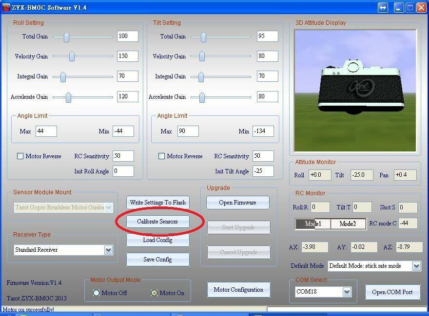

發表於 2015年1月26日 12:42 PM | 顯示全部樓層
應該是圈起來那顆吧
謝謝提供資訊,回去試試看!  詳情 回復 發表於 2015年1月26日 03:59 PM

 樓主| 發表於 2015年1月26日 03:59 PM | 顯示全部樓層
謝謝提供資訊,回去試試看!
要用1.5版的軟體升級固件及校正哦  發表於 2015年1月26日 06:40 PM
