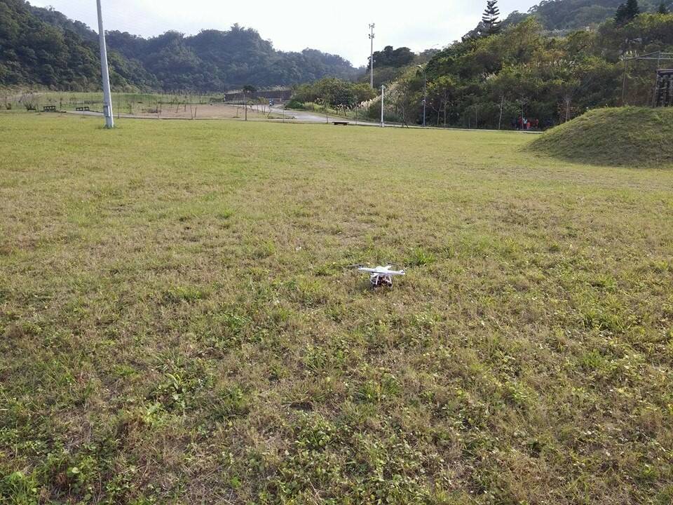

先把這次墜機的影片附上,可以同時觀察起飛環境周遭無任何高壓電塔
拿到新機後第一次測試,只飛了兩顆電池,都是低空盤旋,測試操控--無異樣
隔天第二次測試,一樣低空盤旋正常後,開啟GPS HOLD後定點升高
PS 以上測試因有第一起叛逃事件影響,均有確實依照SOP程序執行
操控升高約20-30M停止上升(搖控器回正),卻發現飛機異常持續上升
這時再操縱搖控器下降或旋轉,均無反應,檢視遙控器螢幕,各項操控均有顯示
接著切換GPS HOME也無反應,從影片可看出四軸持續上升
而燈號卻非操控升降時頻閃的狀態,也就是這個上升並非搖控器指令
持續升高至150M後不再升高,這邊判定是因飛控程序限高所卡住
PS 後來證實飛控為150/300版本,不是飛歐交機時所稱50/100版本
FREEX一直維持在150M高度定點,滯空約10:30秒後因電池過放直接墜毀
墜毀處與起飛點相距約15M,顯示GPS HOLD有作用,不然又要判逃了
