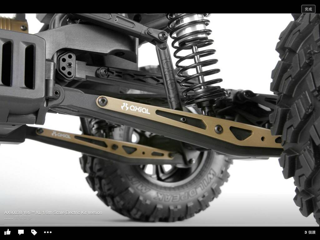

發表於 2015年1月21日 09:35 AM | 顯示全部樓層
mosfet 發表於 2015年1月20日 07:38 PM
有毒 看了原廠說明書 應該很強壯
只是 防翹腳的防傾桿沒有附 不然應該會下單
有防傾喔!
  發表於 2015年1月21日 10:41 AM
長知識了 原來車橋架構的防頃是長這樣子的 但是 翹腳問題不是前輪嗎???  詳情 回復 發表於 2015年1月21日 10:31 AM
發表於 2015年1月21日 10:31 AM | 顯示全部樓層
但是 翹腳問題不是前輪嗎???
我是前後都上了,不過加了前防傾的效果不是很大,後防傾才能真正抑制抬腳的情況!其實自己土法煉鋼折一下,再加兩支連桿就可搞定!可以參考下列之前的貼文 http://www.rctw.net/thread-342720-1-1.html  詳情 回復 發表於 2015年1月21日 09:00 PM
