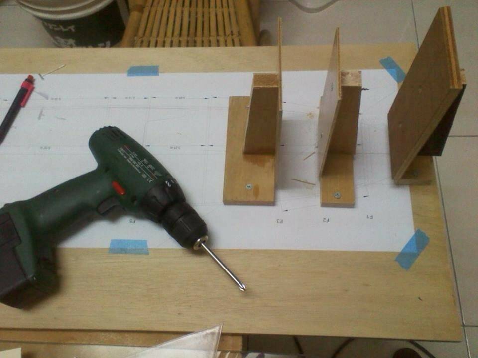

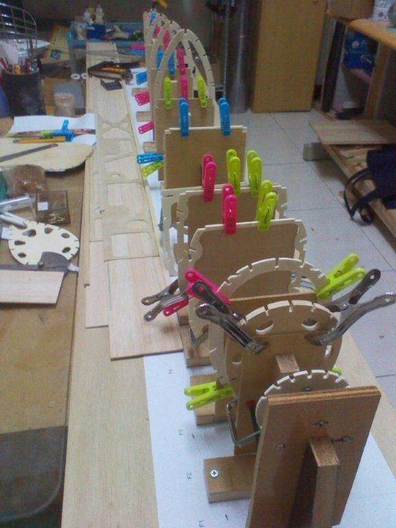

依照圖紙打造型架
依照圖紙打造型架
依照圖紙打造型架
固定隔版

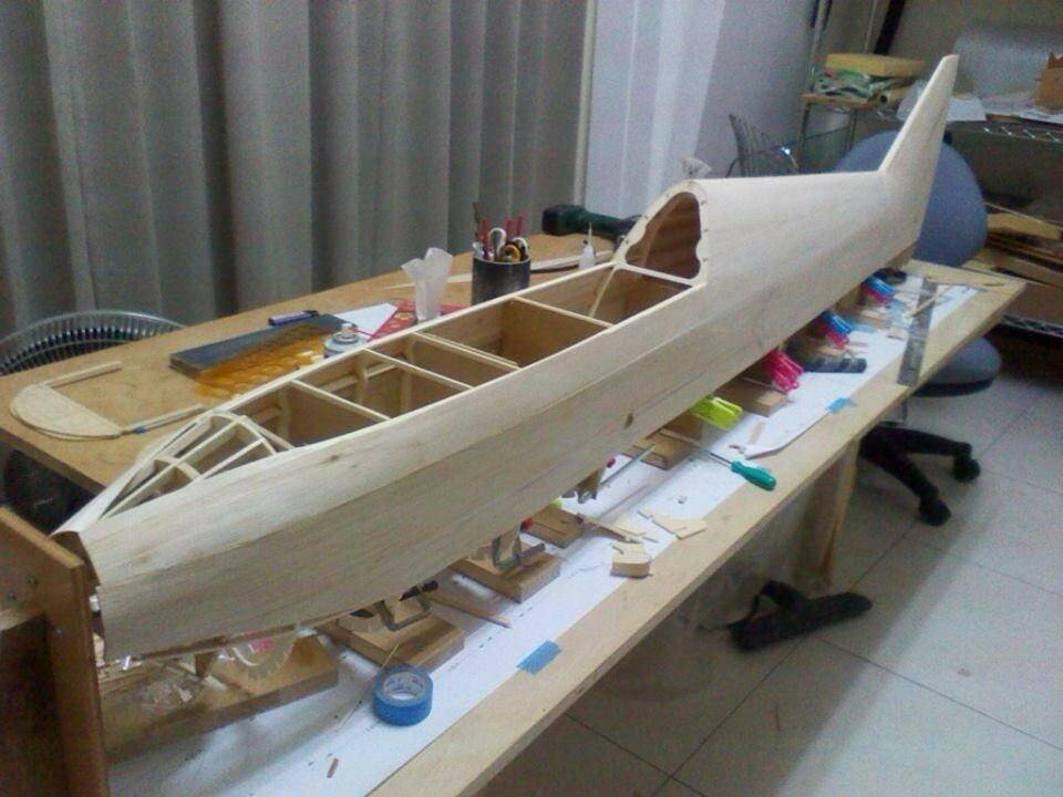

裁切縱向肋條並與隔板組合後開始包覆蒙皮

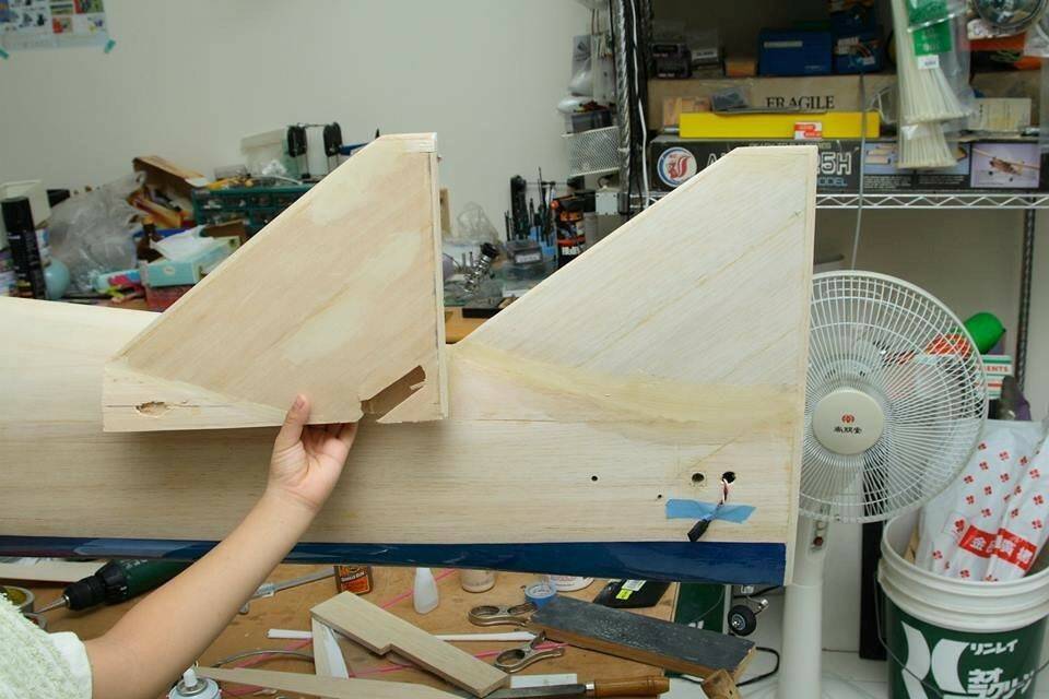

同時也將預製好的垂直尾裝上去, 並將翼管套也校正固定,
對拆式水平尾翼管套也要校正固定完成.

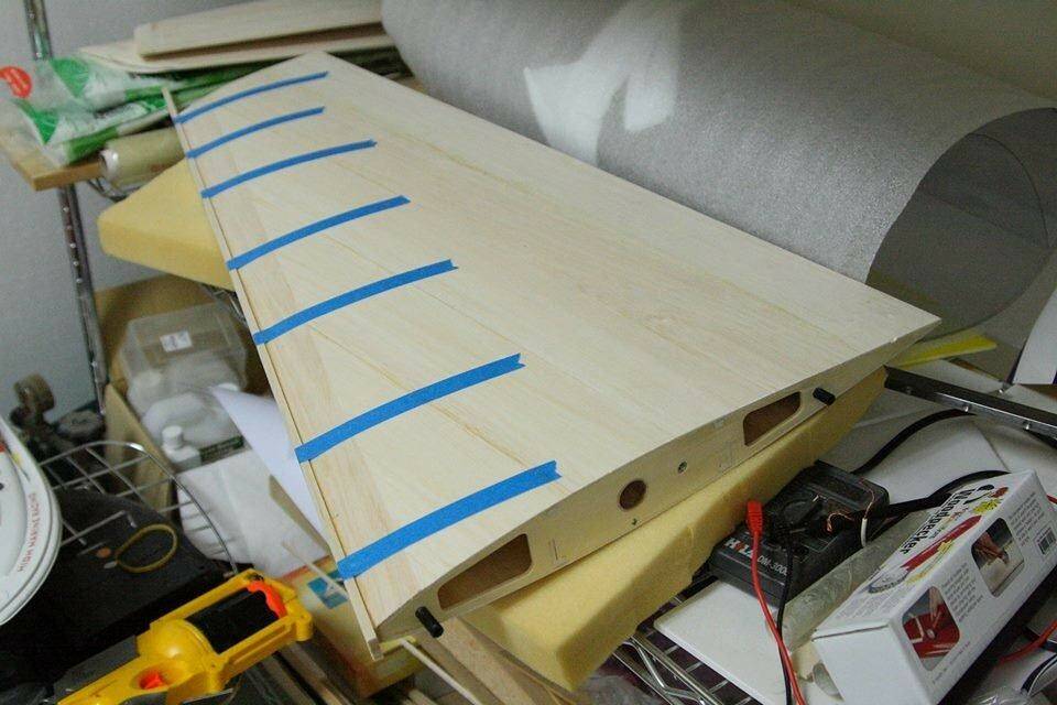

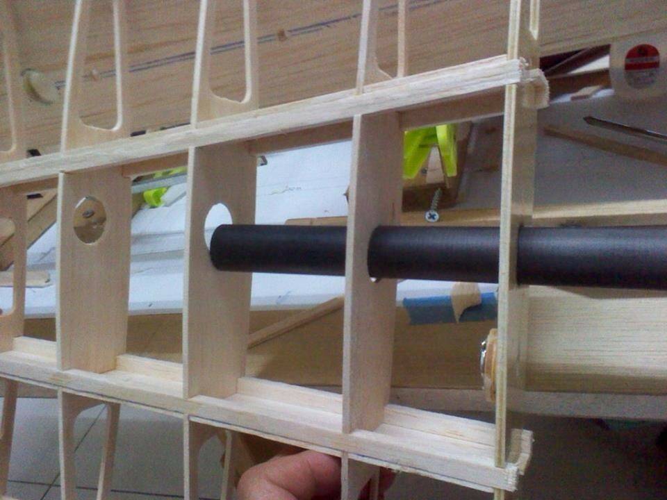

組合主翼翼肋, 發現翼管孔位錯誤, 需修改.
主翼與水平尾治具組合

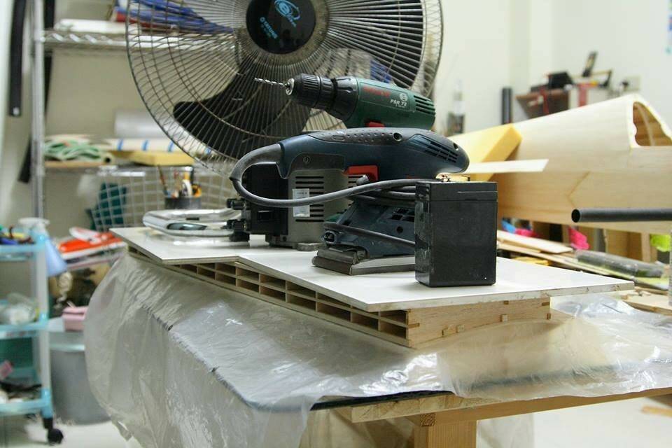

利用治具將預製好的蒙皮與主翼骨架黏合,
中間墊垃圾袋才不會黏在一起

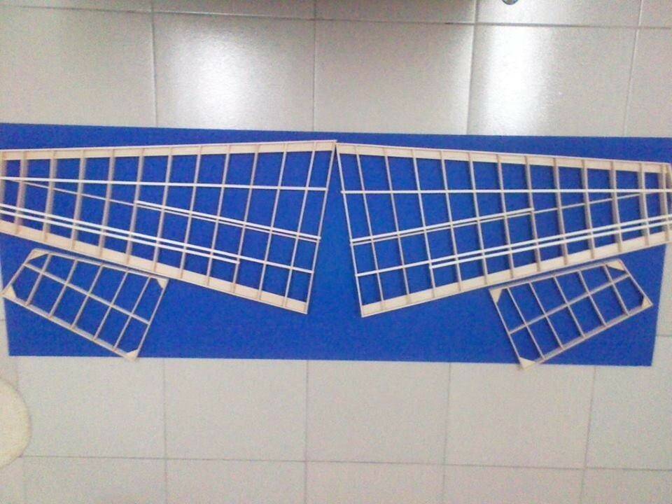

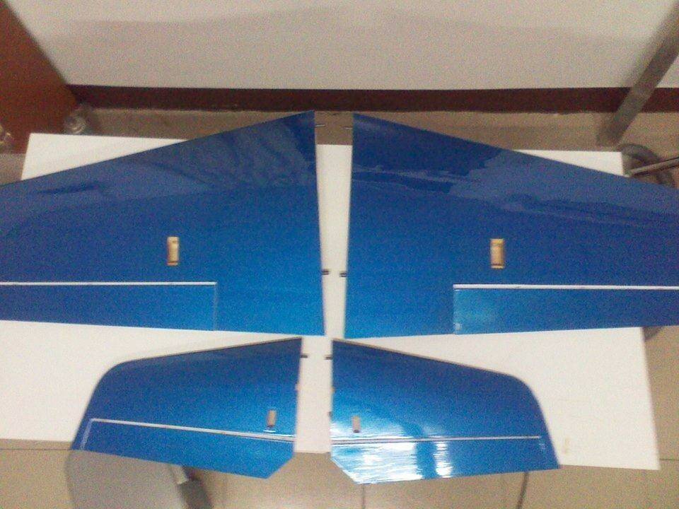

尾翼也依樣化葫蘆

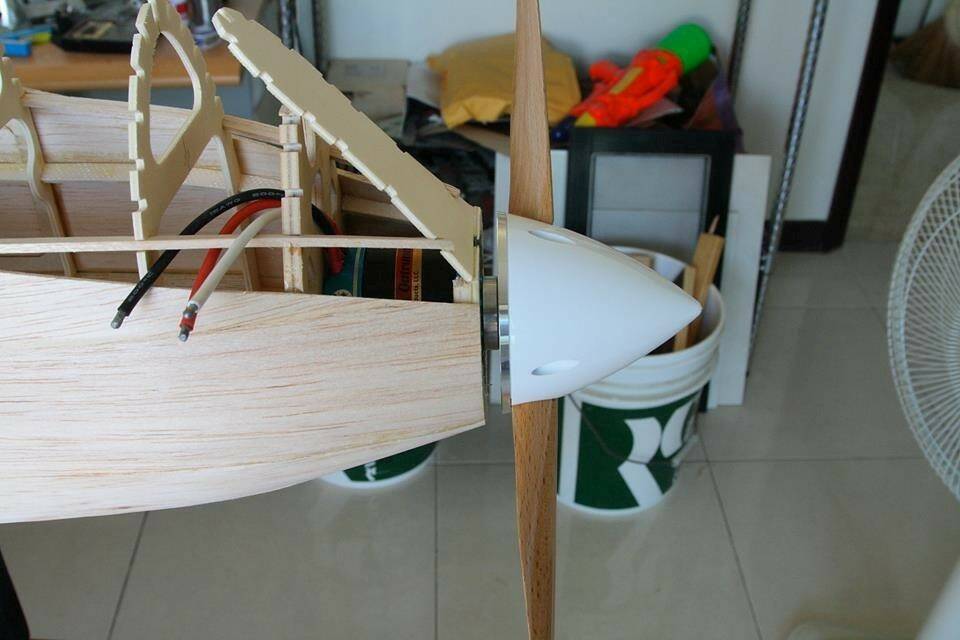

馬達試安裝

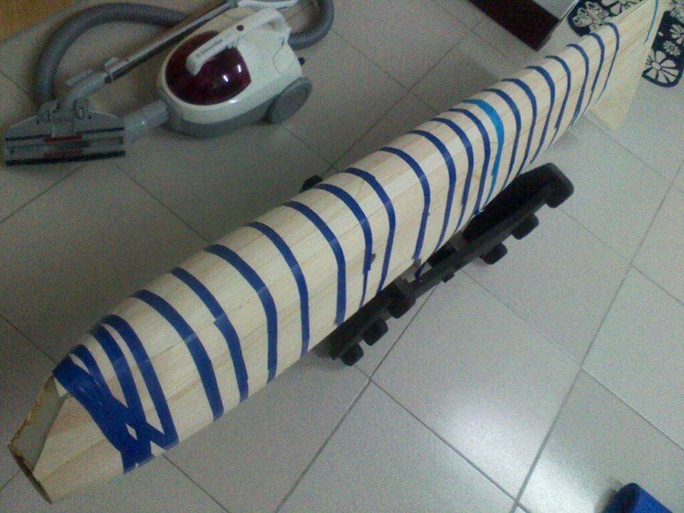

包覆機腹蒙皮, 多重曲面施作不易

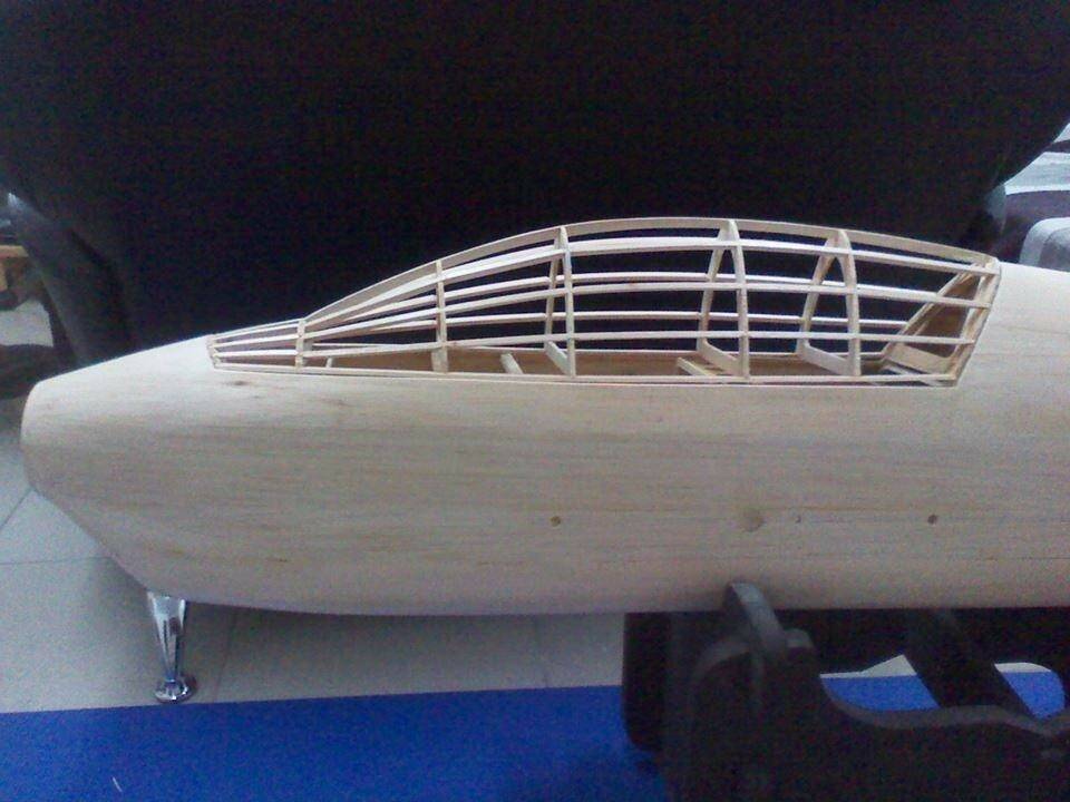

座艙製作, 一樣是一片片木頭黏出來的

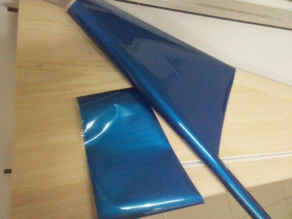

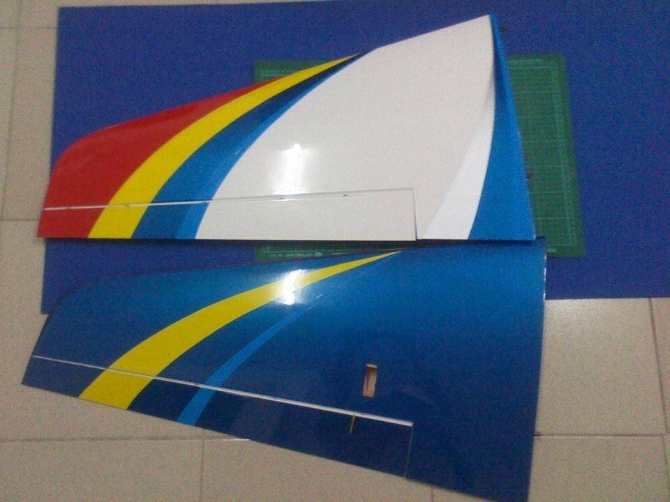

終於可以包覆貼紙, 到此時已經過了半年的時光
從簡單的開始貼
主翼完成

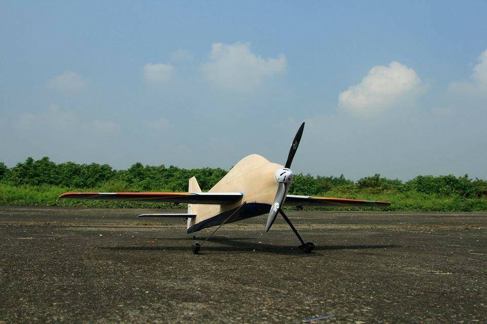

伺服裝一裝試飛先, 裸奔啦!
裸奔 Part 2

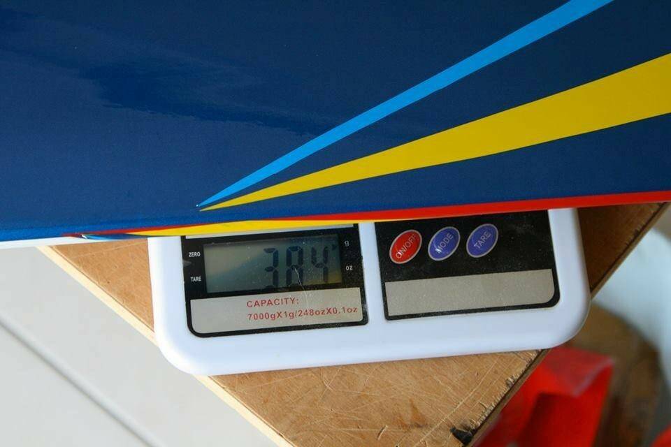

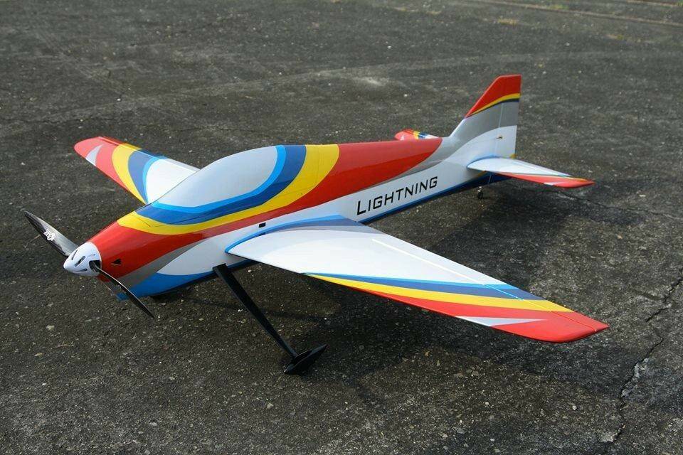

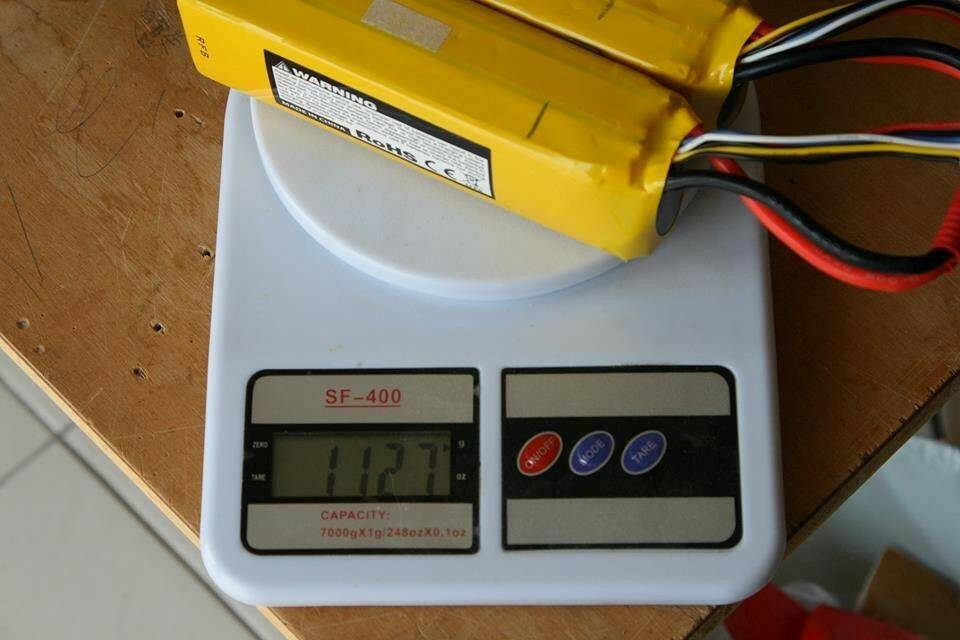

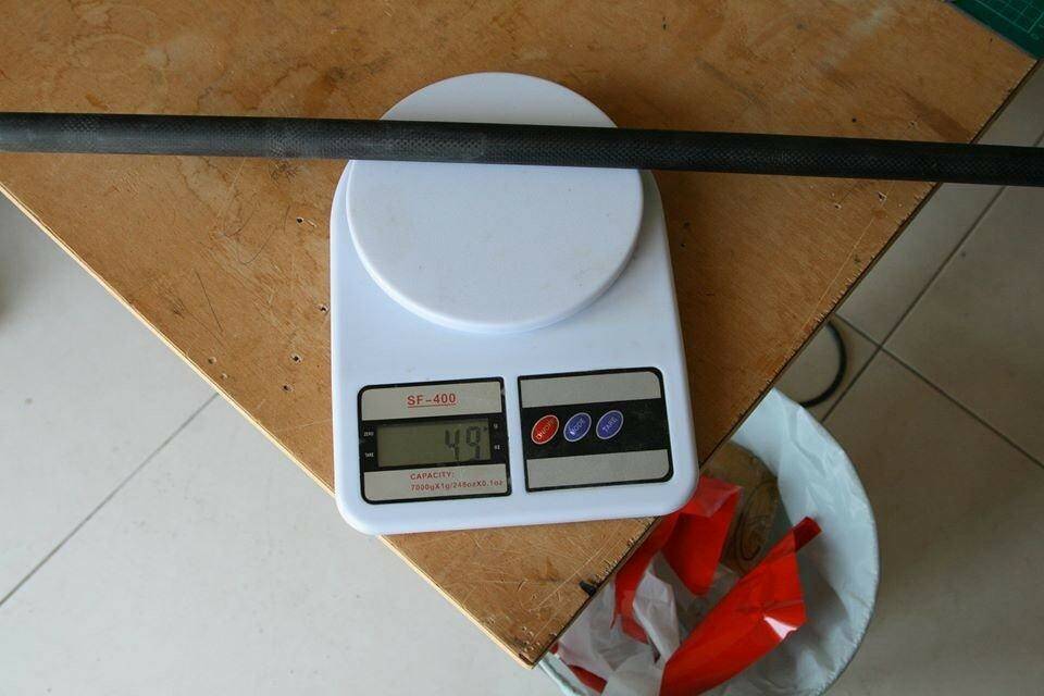

經過八個月超過500小時建造終於完工

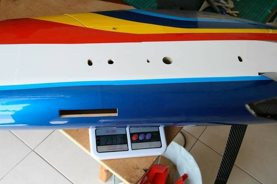

斤斤計較是F3A控的傳統
新機上場, 不撞不相識
