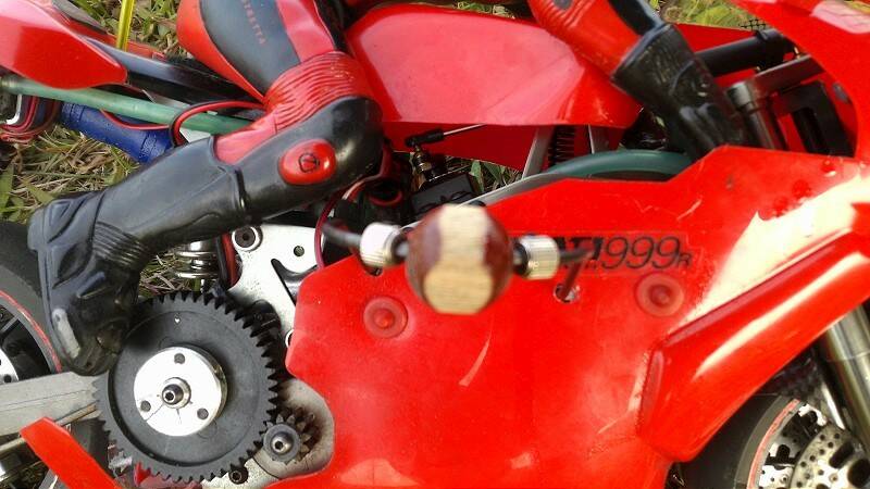

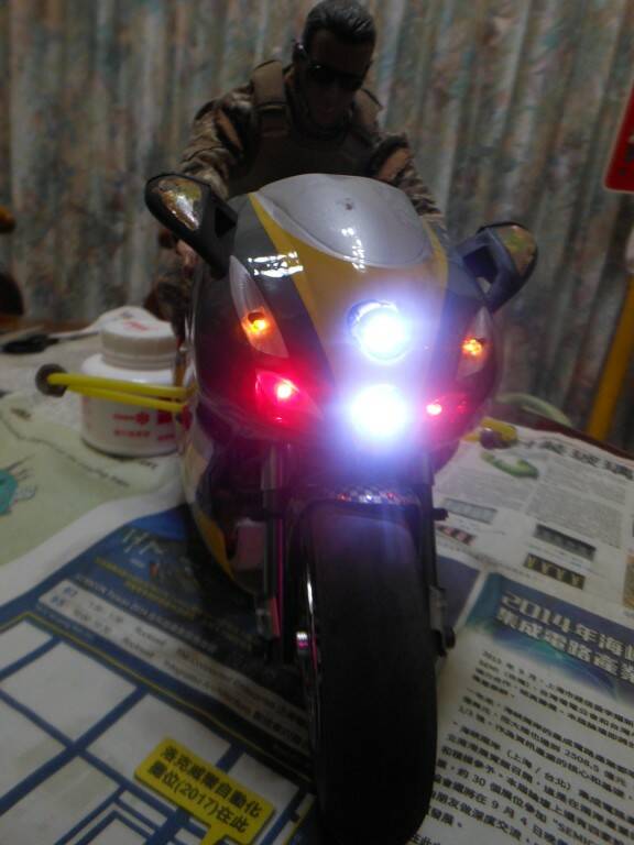

從玩摩托車以來一直在找可以放在防滾杆上耐磨的珠子,
飛機輪會導向,
塑膠棒油車上偏軟,
老闆說:沒有孔徑3MM的玻璃珠或琉璃珠,
介紹我使用木珠~~"阿彌陀佛"",
磨完108顆修得正果
說很硬,但看來不過如此............

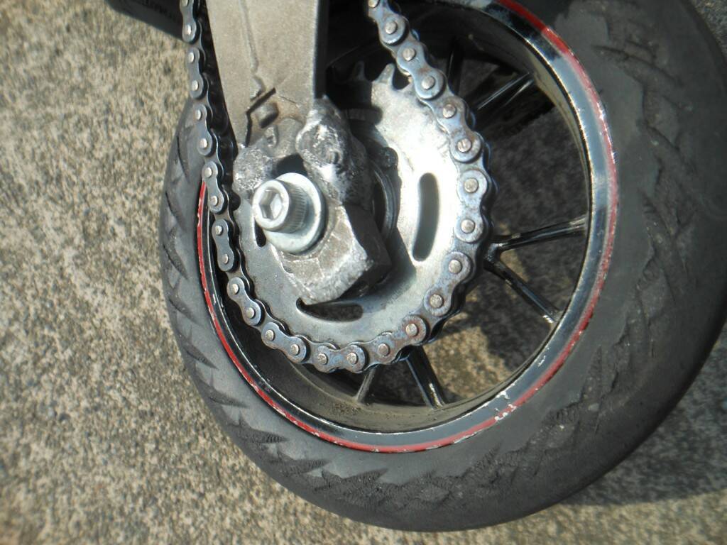

飛機輪焊在內側就比較不會亂跑, 軸用3mm的六角板手, 請焊接店焊, 一個焊點價格大約25~30. 從照片可以看出後叉也有焊接的痕跡, 因為練翹孤輪摔得很愉快.

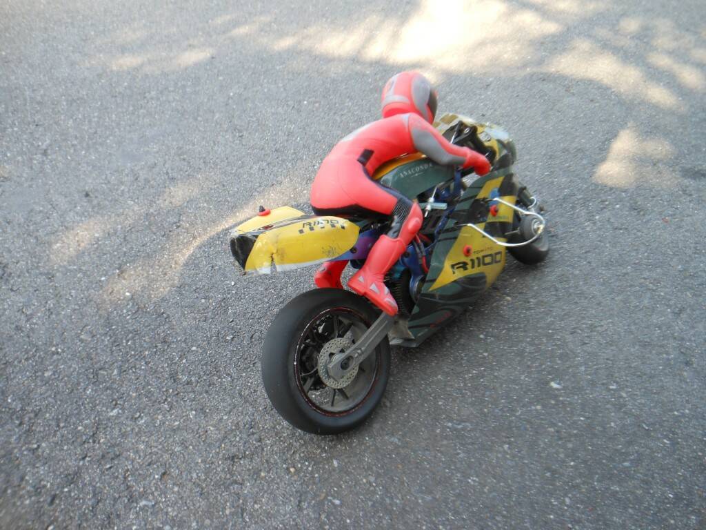

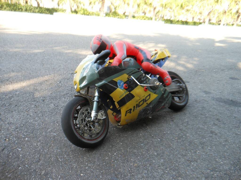

我的是電車, 35A電變, 3300KV 無刷馬達, 2S 電池很容易就能翹孤輪, 從第一個影片可以看出轉彎半徑有點太大, 所以後來就把支撐孔擴為5mm 然後找比較低的兩個洞來塞用通管條當防傾桿, 這個方法是米漢MC5的裝法, 一方便  詳情 回復 發表於 2015年1月20日 01:05 AM
發表於 2015年1月20日 01:05 AM | 顯示全部樓層
aly0308 發表於 2015年1月19日 05:28 PM
莫非您也改 18級,這台摩托車多為金屬件,
質感還不錯但頗重,
來個影片觀摩。

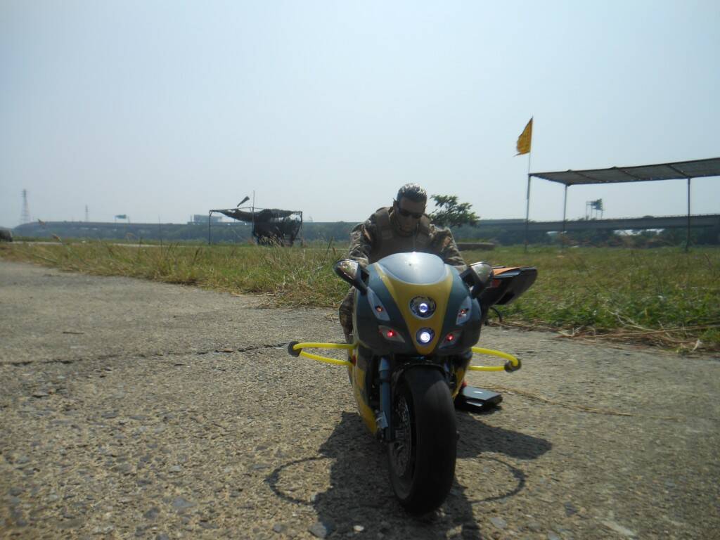

我的是電車, 35A電變, 3300KV 無刷馬達, 2S 電池很容易就能翹孤輪, 從第一個影片可以看出轉彎半徑有點太大, 所以後來就把支撐孔擴為5mm 然後找比較低的兩個洞來塞用通管條當防傾桿, 這個方法是米漢MC5的裝法, 一方面通管條很便宜, (15米約150), 另一方面可以慢慢測試出最短(壓車壓對低)的防傾桿. 我是剛好有公司不用的零件塞進去當防磨點 (可以用螺絲代替), 柏油路面就一定需要它, 否則通管條玩差不多一顆電池就磨斷了. DSCN9371.JPG DSCN9379.JPG DSCN9375.JPG
用遙控飛機輪胎焊在原廠防傾桿內側的測試影片:
用通管條當防傾桿的測試影片:

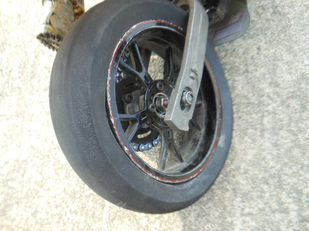

另外還有兩個比較大的缺點:
1. 由於電池放下方, 所以很容易不小心就把電池磨破, 鋰電池有破損基本上就是報廢了, 磨換了三四顆電池目前本車休息中, 等我找到合適的電池盒才會再跑.
2. 後輪軸只有撐到單邊, 暴力玩其實即使是金屬後叉也很容易斷, 而且幾乎沒有甚麼空間來調整後輪的偏角. 就乾脆買M5的螺絲給它貫穿讓軸能夠受力於後叉的兩邊. 不知道杜卡迪999是不是也有這樣的問題, 因為我買這台基本上是左岸山X A大這台的.
