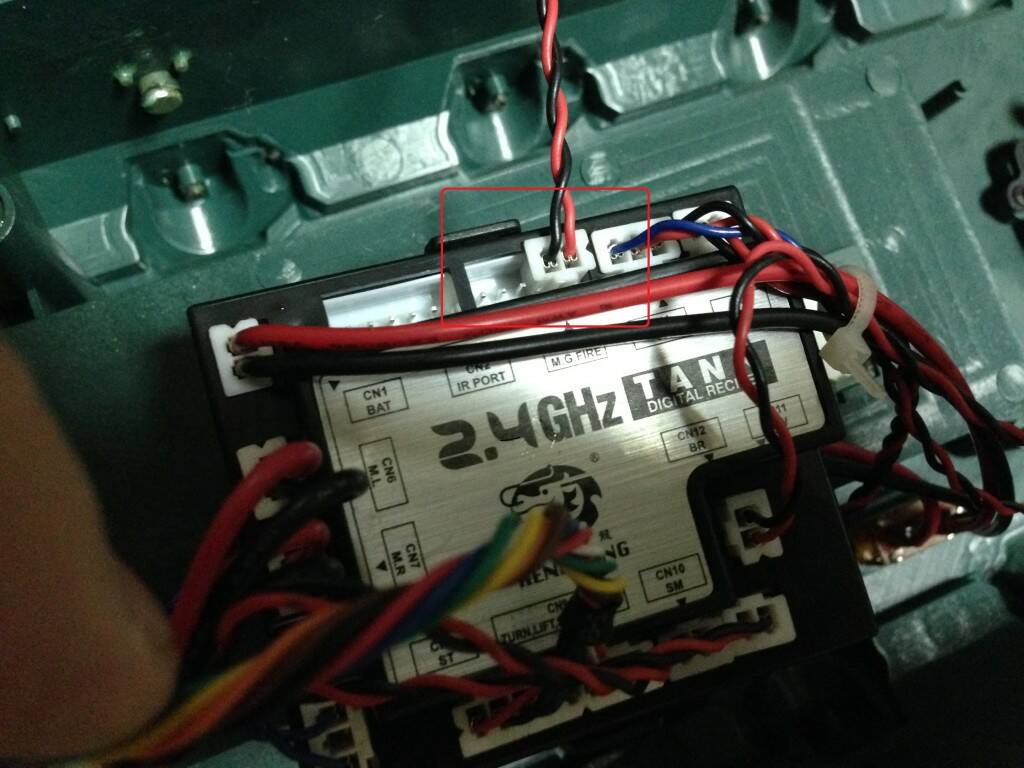

我找到原因了
我真的pin位插錯了(紅色框框的pin位插錯)
不過一切都是如 kaoms06 說的開始查起
BB彈發射波箱後面,有個觸動開關
我本來以為焊接點斷了
一看沒有斷
就把我拆之前拍的照片翻出來看(還好我拆之前有先拍照)
就發現插錯pin位了
再次感謝kaoms06版友
