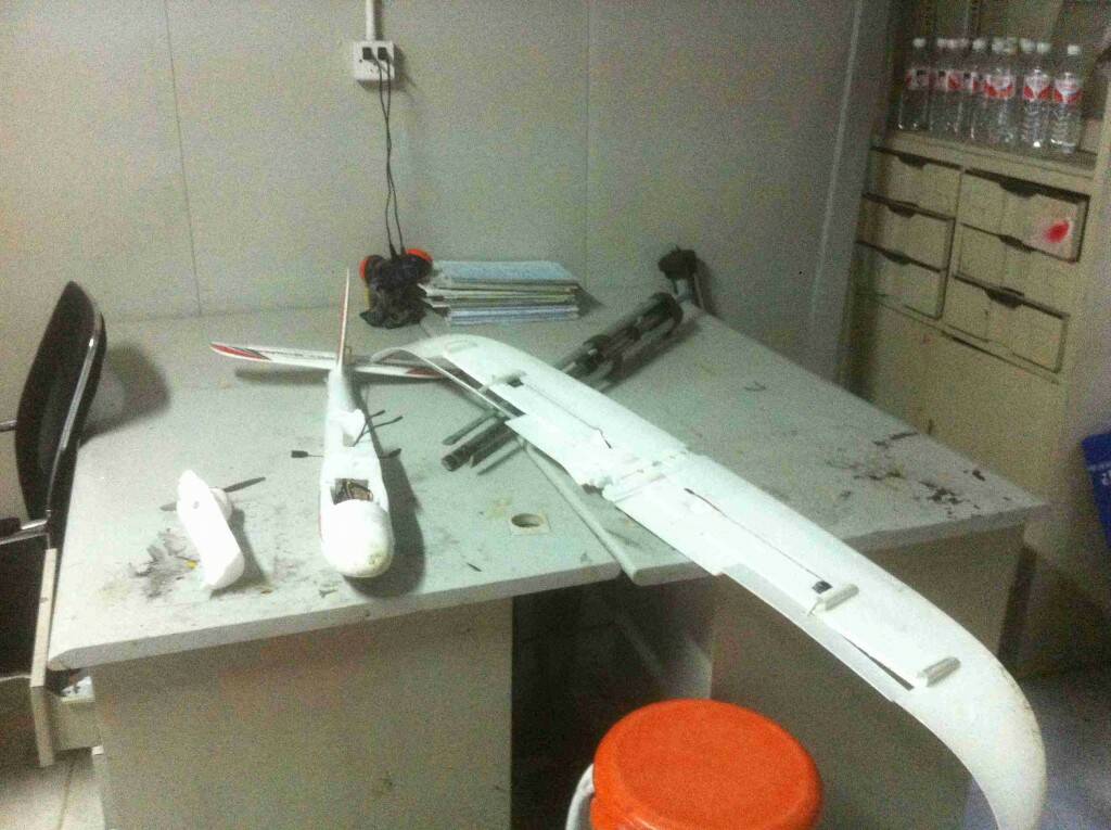

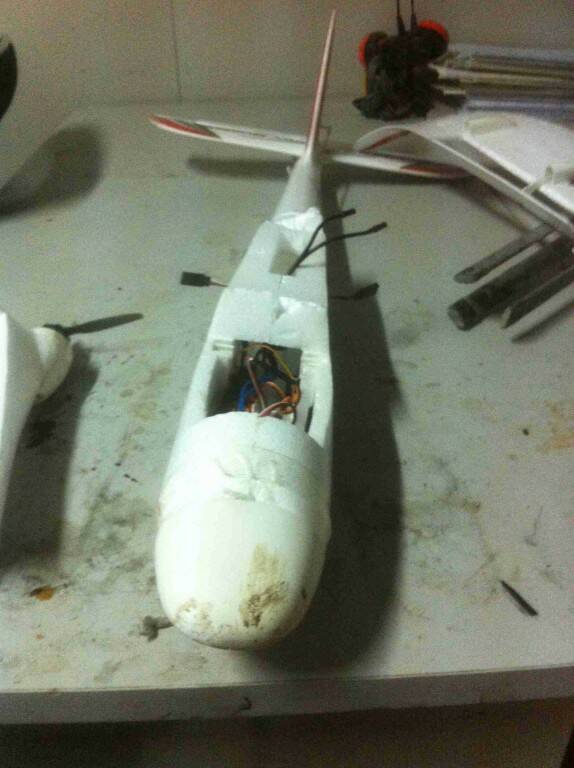

今天飞冲浪者的时候,低空飞行,飞的太低了,肚皮擦了一下地面,然后就失控了,一直平飞,飞进了别人的小区,赶过去的时候发现失控警报在响,找到了尸体
我很奇怪为什么震动了下会失控呢,找到的时候又能控制了,一直没找到原因,大家有碰到过这种情况吗?
用的设备:好赢电调,华科尔6通接收,D10,银燕舵机,朗宇2450大家固定翼都设置失控保护吗?怎么设置
顺便问下,D10怎么重新对频,我用RX601接收

*功率有開最大100嗎? (刷控則150)
*你的油門要設safe...我是設-100 (油門最低處)...至於"翼"怎麼設定safe如何翹要看機型.
*有設safe如RX-601接收機收不到會自動將油門關閉.
*重對頻不就開機自己會抓訊號嗎? 對頻號後設固定IE較保險.
以前我也發生過類似跟你一樣, 差點撞到公園散步的阿姨...
發表於 2015年1月22日 01:14 AM | 顯示全部樓層
馬達那邊 保麗龍膠黏黏就好了
搖控距離還是要注意
