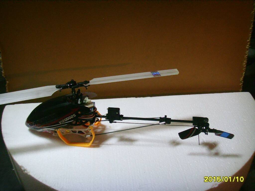

我的ds37伺服機都因為摔機掃齒了.
想買金屬齒配見件包來更換,但發現馬達齒和跟它連接的齒輪一樣是塑膠的.
我想請問有換過這顆ds37伺服機金屬齒的大大們,那更換後塑膠齒的部份是不是會一樣容易掃齒阿??
附上我胡亂改造的小機近照.......
因120尾巴被我撞爛了....剛好手邊有250級,感覺尾槳夾的尺寸也不大,索性想辦法改上來120身上.
花了我幾天時間終於搞定了,不過無法比對跟原廠視覺尺寸的差異.........先上照片給各位吐曹一下.....

應該還好,根據齒輪的原理,愈靠近馬達部份的齒輪所承受的力量愈小,所以在此崩齒的機率不高. 大大可以看看先前崩齒的地方來驗證.
感謝大大的解疑 其實機上3顆伺服機都換過齒輪了,每顆掃齒狀況都不同. 其中一顆最慘裡面連掃3個齒輪,也包括靠近馬達那個. 可能我的槳太重太硬了.....單邊高達5g.砍到鋁門框,槳還好好,伺服機齒輪馬上掛點...  詳情 回復 發表於 2015年1月15日 07:07 PM

感謝大大的解疑
可能我的槳太重太硬了.....單邊高達5g.砍到鋁門框,槳還好好,伺服機齒輪馬上掛點......哈
我看我還是直接換全金屬齒的server好了.

小弟4台V120全部都改金屬齒,從來沒掃過那兩顆塑膠齒喔~
哈 有k大的使用經驗 我就可以安心更換了 但還有一個問題.....我其中一顆ds37買回來時就怪怪的,常常不動作,手壓一下才會動. 不然就是起飛看看,偶爾就會停擺.壓一下又ok.這顆有救嗎?還是換掉好?...  詳情 回復 發表於 2015年1月16日 03:35 PM

從V120D02~S、Genius CP、Mini CP 及 Nano CP,從没掃過靠近馬達的那兩顆塑膠齒,對 大大,在下只有 佩服 二字!
油門 及 熄火 開關的適時運用,才是上策.
當然,在有一定長度的草地上飛行也是個不錯的辦法. 不過,摔機時千萬要盯住機子墜落的地方,否則,可能有得找了. 我就有兩台 Mini CP 因為這樣而趁機落跑了.
l大 我之前掃那顆齒輪 ,是因為能飛的場地遠跟時間限制所以我都在住家屋頂飛. 突然有陣強風在我機機靠近門時,硬把它吹進縫隙中卡住.當時急熄火還是沒用. 真的傻眼了...還在現場研究好久..不過卻忘記拍照...  詳情 回復 發表於 2015年1月16日 03:50 PM
跟另一顆好的交換一下齒輪,交叉比對試試看是不是齒輪卡卡的~如果不是齒輪有可能是電路板接線沒焊好接觸不良~ 如果接線重焊過還會發生就換一顆新的吧~  詳情 回復 發表於 2015年1月17日 12:46 AM
