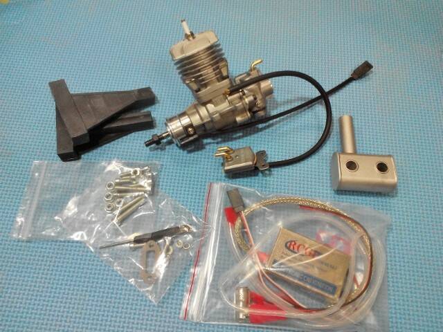

這顆10cc汽油引擎是大陸RCGF的最新產品,和別家10cc不同的是,這是一顆純正血統的汽油引擎,不是60級木精引擎改來的。連桿兩端是滾柱軸承,不是木精引擎的銅套。

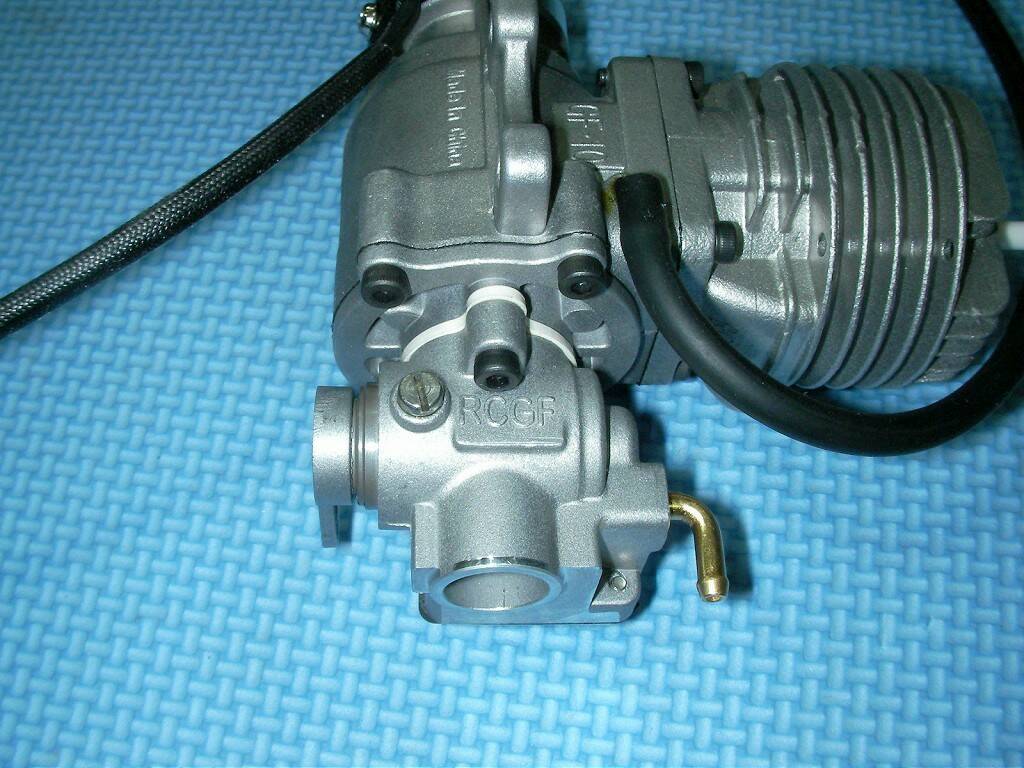

Walbro沒有10cc的化油器,RCGF於是獨力開發,為了能裝在這顆身材嬌小的引擎後面,特地將化油器的幫浦獨立出來,自成一個配件, 以便縮小化油器的體積。

不同於傳統的Walbro化油器,這顆化油器沒有阻風門(Q鈕),也沒有低速油針。小王特地大清早測試攝氏11度低溫的冷車啟動,很容易啟動,啟動後也沒不正常抖動,沒有Q鈕也沒問題的!主油針簡單調整就能調出穩定的高低轉速和摧油門的加速反應,油門曲線設計的很好,沒有低速油針也沒問題的!

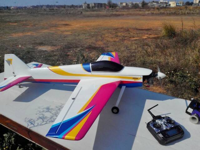

試飛結果令人滿意,我這台2.8公斤重的50級飛機,全油門可以一路垂直爬升到看不見,超厲害!引擎排氣聲很小,比一起飛行的OS 46小聲很多。

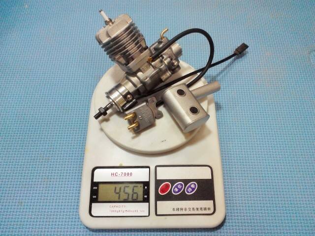

↓本體重量比OS 46AX還要輕!

↓化油器
↓主油針

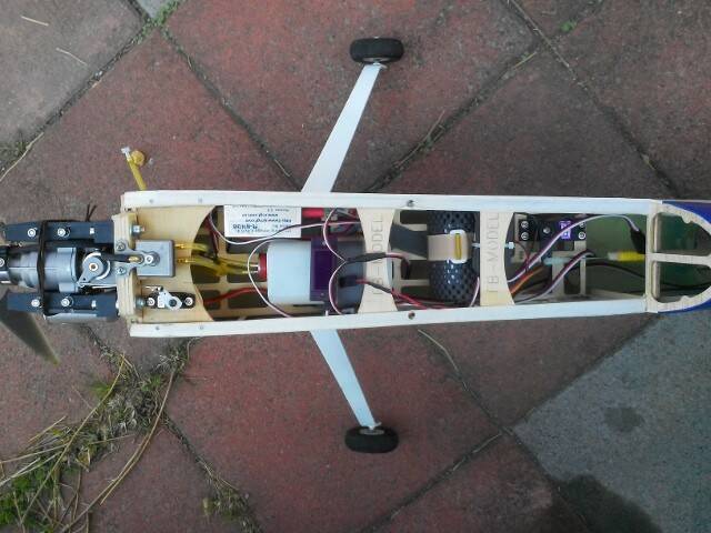

↓200cc油箱夠飛10分鐘

↓快樂的首航

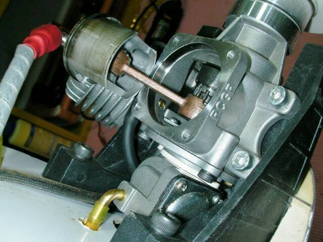

請問連桿的軸承是用   含油軸承    還是   滾柱軸承
  發表於 2015年1月15日 09:22 PM
眼見為憑, 連桿上下都是滾柱軸承。 [attachimg]1201718[/attachimg]  詳情 回復 發表於 2015年1月13日 10:00 PM

megaqoo 發表於 2015年1月13日 09:10 AM
眼見為憑, 連桿上下都是滾柱軸承。
