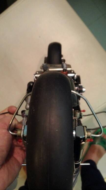

摩托車後輪角度垂直,
關係到運動直線行駛及剎車時的安定性,
通常我們只能目測衡量,
如果把車子倒過來,
後輪和前輪目測比對,
也能捉出相當精確的角度;
另外也可以配合角尺使用,
但是有時候橡膠輪會有些許變型,
會造成誤差需稍微修正,
同樣也能精確捉出後輪垂直角度,
若有其他好方法也希望大家提供出來分享。

以前我都是在車底中央畫中心線調整,但跑到後來輪胎模線沒了時就不好測量,後來我是畫個簡易的座來調,因前後胎寬不同,畫的時後要根據用的胎寬度尺寸,當用不同胎寬的胎就又要重印一個,之後是想做活動的夾式座,這樣比較可以通吃
這個也需精密加工, mickyteng大應該也是pro級人物。  詳情 回復 發表於 2015年1月11日 05:16 PM

請問二樓的大大,你做的調整器有量產嗎?

這個也需精密加工,
發表於 2015年1月23日 09:28 PM | 顯示全部樓層
這個都隨便亂畫,再用3d印表機隨便亂做,我只能做一些不需精度的東東
