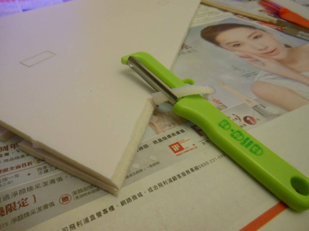

其實最難切的是45度舵面, 前幾次切得像狗啃的一樣, 影片上面說可以用砂紙磨. 但是想到存在會將保麗龍粉吸到體內的風險, 就想到可以用削水果皮的刨刀, 這樣一來要切個完美的舵面就不是問題了. 我是買大創的比較尖銳, 而且比較小支很容易切. 對於機翼要折180度的地方還可以切第二次 (下方有伺服器的那張圖) 也很容易切.

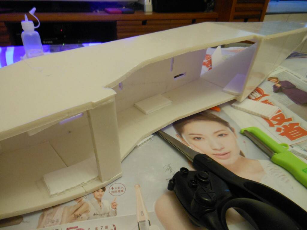

FT影片中機身部分可以看到很容易的就將接縫處的珍珠板脫膜, 然後用膜撐起來做 90度角, 影片用的是所謂的冷板, 比較重又比較硬, 只有製作機身的時候比較方便, 但是做好後就會發現邊緣超級容易脫膜的. 尤其是舵面不小心撞到連接處就脫膜有夠討厭的. 還是單面覆膜的熱板最好用. 省下來的重量還可以用來CCD做空拍. 不過機身部分就必須用筆刀切斷來黏, 其實也不會太麻煩.
機身內側, 竹籤要穿過的地方可以用瓦楞紙來補強, 強力建議做成可拆式機翼, 一方面容易攜帶與收藏, 另一方面在用竹籤固定power pod 的時候也不會"摸黑"亂戳, 弄的機身一堆洞. FT spitfire影片中有可拆式機翼的教學. 理面說要墊幾塊板子補強其實可以省略, 用瓦楞紙像下圖這樣貼強度就夠了.

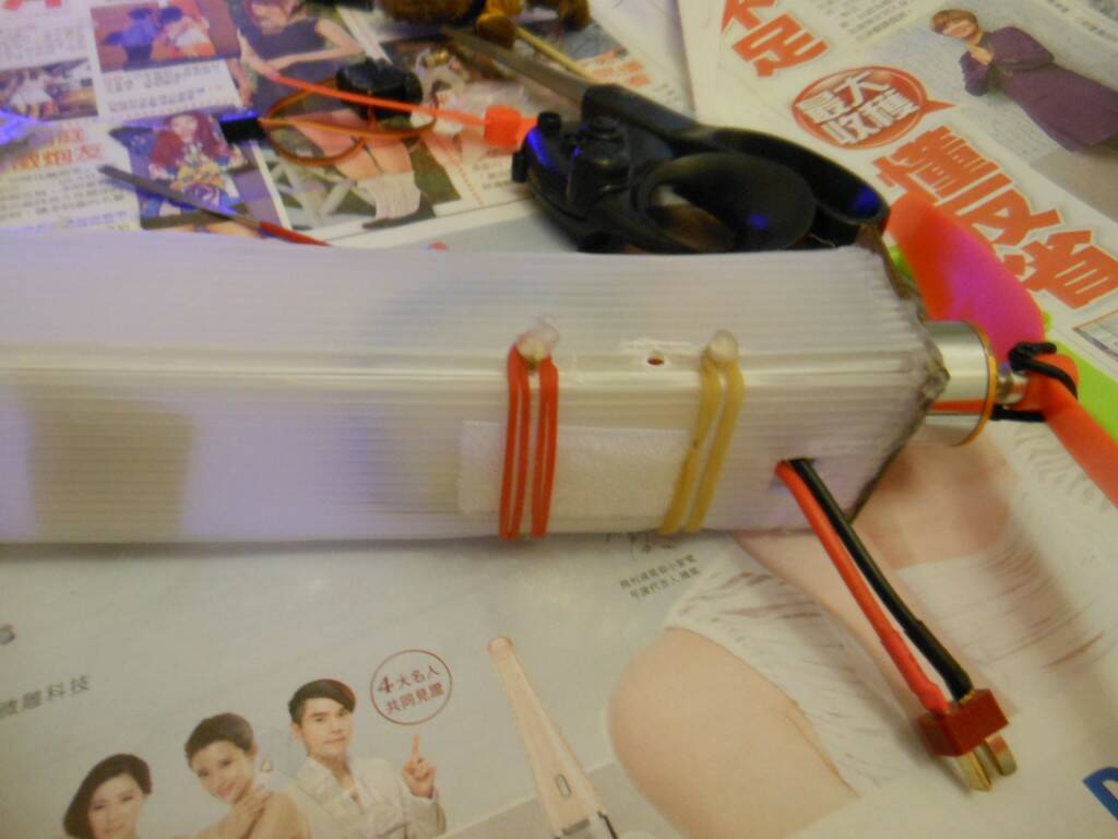

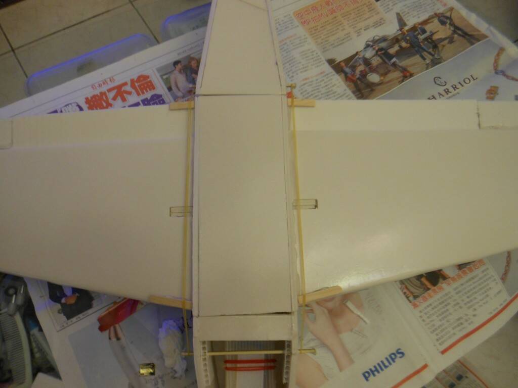

機翼下端橡皮筋會經過的地方, 用咖啡攪拌棒保護, 這樣橡皮筋就不會被板子"吃"進去.

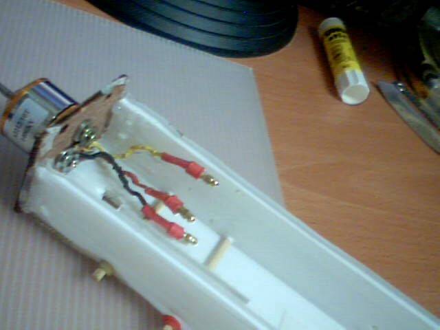

power pod 可以用瓦楞紙來做, 將會耐用很多. 電池用魔鬼氈與橡皮筋固定, 所有固定橡皮筋的竹籤前端都用點一些熱熔膠防只橡皮筋掉出來. 這樣竹籤就可以切得很短. 塞進機身的時候也比較不會破壞的機頭部分的板子. 我認為FT swappable 設計最好的地方就是 power pod. 基本上可以一次帶很多台去玩, 馬達電變接收這些比較貴的原件可以共用一套. 瓦楞紙有一種比較薄有點半透明的, power pod 用那種就好了. 另一種比較厚的當補強用. 馬達四個螺絲加墊片可以加強電機座的強度, 螺絲記得上一些螺絲膠, 要不然飛一段時間就會鬆動, 看我馬達線有纏過的痕跡, 就是飛到一半四顆螺絲都鬆掉了, 馬達飛出來線就纏在一起了.

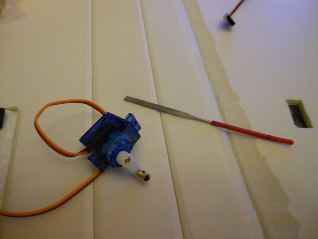

伺服器的安裝, 影片說用筆刀切伺服器表面, 其實還是會鬆脫, 用搓刀效果比較好.

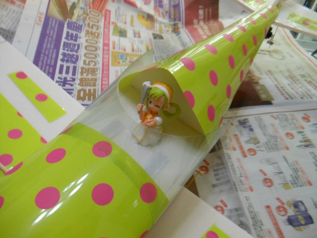

最後就是上機艙蓋可以用彩繪的L夾, 一張A4的L夾就足夠一整台FT用了, 這種塑膠板又薄又不容易變形, 也很好看. 切剩下來的材料還可以隨便貼在機身當彩繪, 貼在上方, 玩飛機的時候容易辨識上下就好了. "擋風玻璃"可以用彩雷印在投影紙上面. 可以自己配顏色, 配合轉蛋的小人偶當駕駛, 飛起來爽度破表.
