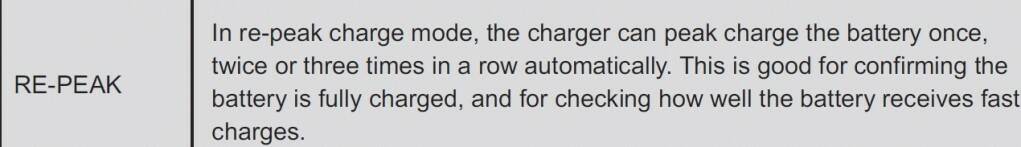

看電學說明叫[峰值]
t 信號的角頻率w0,峰對峰值(Peak-to-peak ) ipp. V 分
越看越不懂
第2張圖是說明.還是不懂.懇請懂的大大前輩幫翻譯一下
(請用簡單白話翻譯)
感謝您

印象中
NIMH/NICD充電過程中, 充飽到電壓最高峰, 此時繼續灌電流反額電壓會下降
充電器這個解析峰值訊號差異當作充飽訊號
好的充電器可解析1mV或更好, 且可手調
手調好處是讓電池充更多電流, 電池會比較暴, 但壽命短, 且調整不好反而更糟
多數用在比賽場合
有錯請糾正

鎳鎘充飽,大約會降10~15mV的電壓(舉例,充到1.415V後續充,會降到1.400V,然後又繼續上升),這時的1.415V就是第一次峰值電壓。
鎳氫的峰值壓降,約5mV~10mV。
