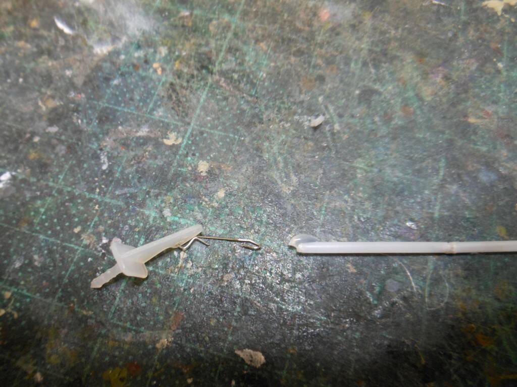

機身與機翼做好之後, 先不要裝尾翼, 先把主板固定好裝拉桿(棉花棒軸). 拉桿左右端是用0.5mm鋼絲, 坳成像下圖一樣, 舵角端可以坳成一般Z形, 重點在另一端, 讓它剛好比棉花棒軸心內徑稍微大一點, 所以塞進去可以撐住不會動, 上電後還可以微調舵面中立點. 棉花棒串聯連接點我是用一小段(~1cm)1.5mm鋼絲當中軸再用熱熔膠固定.

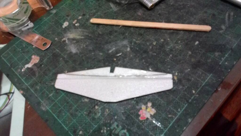

升降舵部分也是需要補強的, 要不然很容易只有單邊移動. 我是用1.5mm的鋼絲 (其實是恆龍坦克的天線, 坦克改2.4G就不需要天線了) 稍微塞進去然後用膠帶貼起來就好了. 再次確認升降舵活動順暢. 之後就可以把整個尾舵黏上去了.

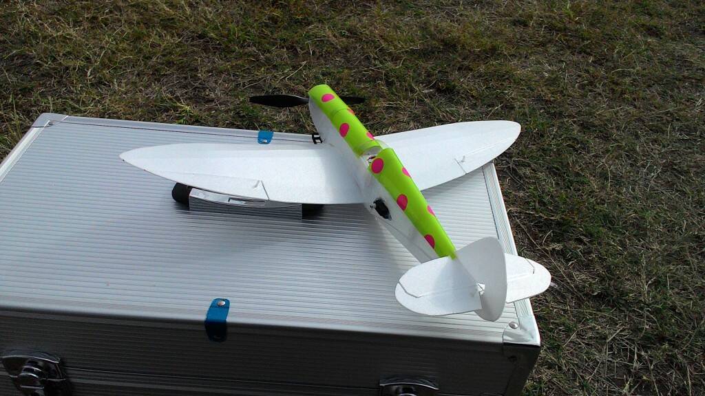

下圖spitfire 是用美嘉欣的F48, 這台的伺服器不是焊死在主板上的.

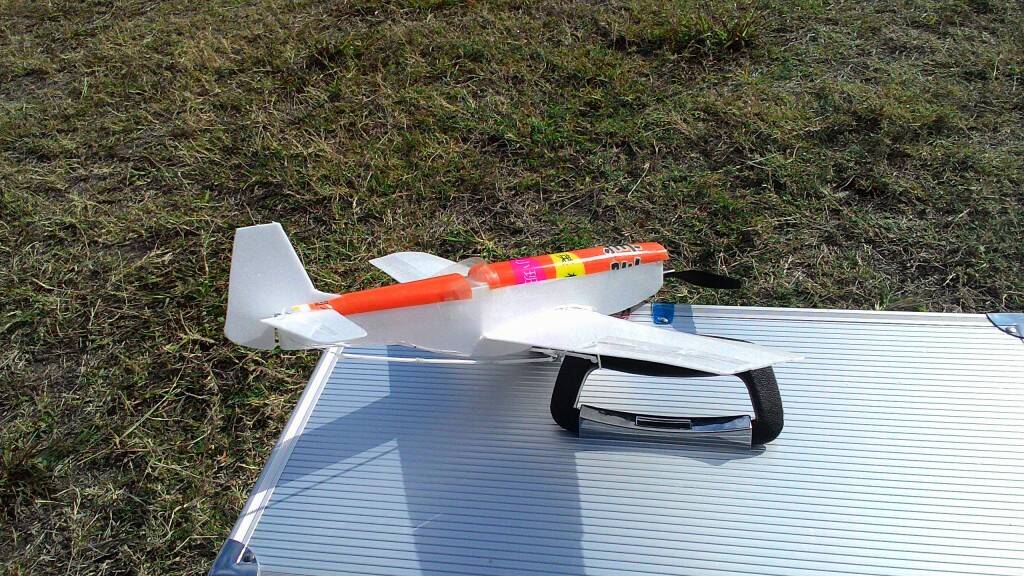

mini mustang的飛行影片: (翼展38cm, 不含電池 29.6g)

mini spitfire的飛行影片: (翼展40cm, 不含電池 30.7g)
350mAh 的電池連續飛6分鐘後電壓還有3.85v, 非常省電. 想不到連DIY小飛機也可以這樣爽飛. 不過這個速度要飛室內可能有點困難.
