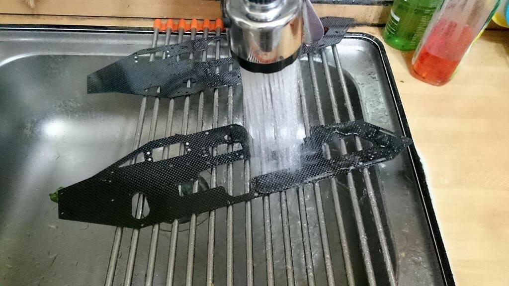

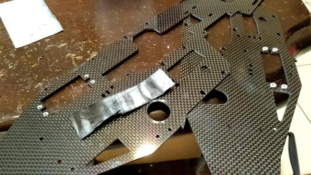

我的習慣
拿到碳纖板一定要做的事
就是打磨一番
碳纖板都是以CNC洗切出來的
洗切出來的碳纖板邊緣如果沒有另外加工可是很鋒利的
一來容易刮手
二來如果有電線經過
震動久了現就會磨破
因此
我每次搞新機
或是裝新的碳纖板
我都會用水砂紙打磨邊緣
舊的機我就懶得拆下來磨了
這是新機的儀式喔
看圖囉
用水砂紙打磨得準備一杯水
我一開始用1000番的磨有點太細
後來換600番的
細部磨不到的又怕會壞魔鬼氈帶的細部就用銼刀磨幾下
打磨完手與碳纖板都會殘留粉削
用水沖洗囉
沖洗後擦乾
怕細部沒擦乾就再晾一下
全部打磨完畢
謝謝收看
請期待下一趴

磨完要上膠才漂亮
