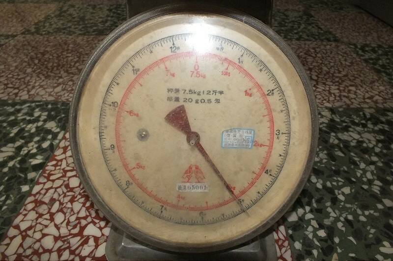

秤一下重量~
一顆整整3公斤,4S就要12公斤了~

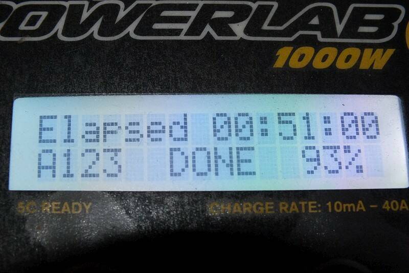

開30A充電~
內阻~
起始電壓3.3V,竟然只花51分就充飽了,真是出乎意料~
試充6顆22.2V 3000mAh 20C的電池~
設定30A,結果只能達到18.1A~
原來是受到PL6最大輸入電流40A的限制~
看來要當大機外場電源4S鋰鐵不夠看,直接組成8S鋰鐵就要24公斤很重,剛好PL6也無法充8S鋰鐵,所以最好的方式就是再組一個4S鋰鐵,在家裡個別充飽2顆4S鋰鐵,外出到飛場時將2顆4S鋰鐵串連成一組8S鋰鐵,這樣當大機外場電源就沒問題囉~
