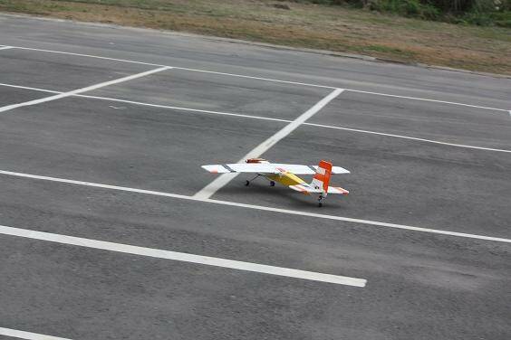

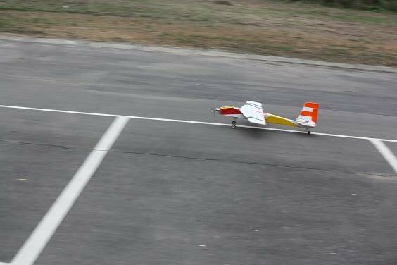

這是我一台 diy 飛機,為求一次成功,我只打算要簡單的結構,製作過程儘量不要太煩鎖,又要能用摩托車載,所以:
1. 機身的巴爾沙木,一片 1cm 厚的做底部,兩片 0.5cm 的做兩側,就直接用原來的長寬來決定機身尺寸,一片巴爾水木長 90cm,寬 8cm,好,機身就是 90cm 長 8cm 寬 8cm 高,不切用,尾巴修尖就組成機身。中間沒有任何的隔間,我只用剩下的 1cm 巴爾沙木切長條,用來支撐機身不同的位置,左右才不會扁掉。
2. 機翼 1.2m,不能拆,摩托車載剛剛好,我沒做翼型,但在該突出來的地方加一些珍珠板長條,側面看,不是流線型,而是階梯型,我在網面看過這種做法,是可行的。
3. 剩下就是一些輪子、伺服等等,都是該做的,沒甚麼特別的。唯一要提的是主翼的固定方式,我在主翼下方裝上魔鬼粘,機肚開了兩個長方洞,魔鬼粘穿過兩個洞,在機肚束起來,主翼就非常窂固,主翼兩側再用沒有彈性的五金行水線多次來回纏住,全部兩分鐘內即可裝機完成,拆機更快,不用一分鐘。主翼跟機身可謂一體,好像是黏死一樣,抗風性很好,。
4. 動力,用 4S 電池,原來裝 550L 1250KV 馬達,九吋槳,首航即成功,後來馬達被我多次降落不順,軸芯弄歪了,結果空中燒馬達。然後換 550L 1000KV,十吋槳,速度明顯慢一截,飛了一陣子,不太喜歡,最近換了 550XL 1450KV,8x4 槳,速度好多了,這才像樣。
因首次 diy,原來預算 3s 480馬達,起飛重量1100g,但控制不好,於是改用 4S 更大顆的馬達,最後總重若配 4S 3700mah,已稍為超過 1600g,此機但動力夠,重量也夠,抗風性夠好,年初做好到現在,已飛過兩百趟以上。很抗風,但沒風時又嫌它太重,後來我又再做一隻,這隻配 3S 480 1100KV 馬達,總重 1100g,飛起來不錯,但動力不太足,最後改為 500L 1000KV 十吋槳,很好飛,因為輕很多,故比現在這一隻好飛,有機會再貼上來,以下是飛友幫忙拍的。
