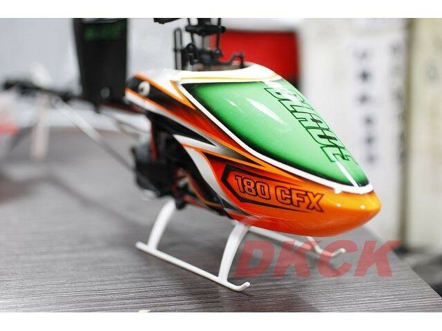

BLADE 180 CFX 最新韌體1.53版
解決了少數使用者間歇性尾巴抖動的問題,並細化了舵機中立點的調整,讓舵機中立點的數值可以通過回傳功能顯示在Spektrum系列遙控器上,讓調整更加直觀。
