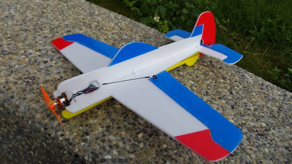

小機子有點滑,舵機不能打太大,尤其是副翼太靈敏了,想說小心點回家後再調就好了,首航算是成功. 換第二顆電池時,因副翼不慎打太大,所以直接親吻大地,馬達座裂開了,心想這事小,回家後保麗龍膠塗一塗又是一尾活龍. 雖仍可飛,但電機座振動太大已不太好控制,所以不試了,反正還有另外3台.

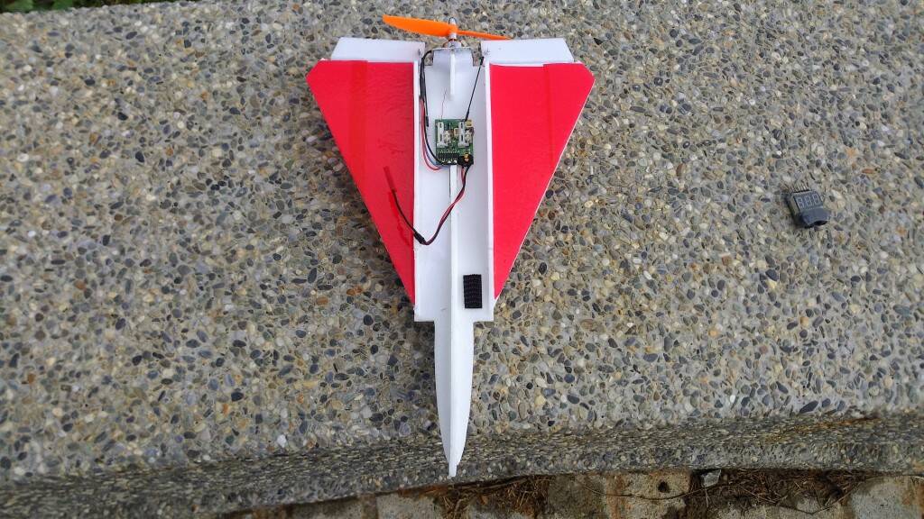

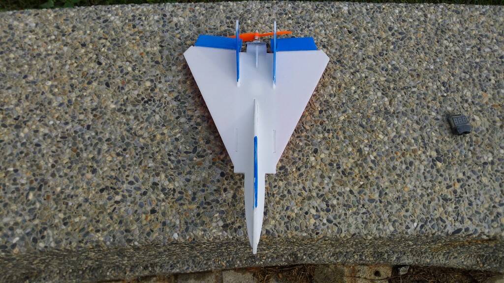

Step 2: Mini F14 首航 (翼展約28cm)原想說用AR6410LBL六動接收,內建電變及2個舵機,只要再加一個無刷馬達就可以將F14迷你化了. 首航時,直接向後180度大迴旋,失敗. 第二次油門放低一點再試,失控機腹著地,没啥大礙. 可是,早晨草地都是露水,AR6410LBL接收機短路秀逗了,從此再也不聽使喚.

當初,機腹没加蓋子就覺得毛毛的,果然出了狀況. 配重上也明顯有問題,重心偏後,即使電池移到最前面,重心還是偏後,若再加重,飛行時速度可能太快反而不好控制.  失敗!

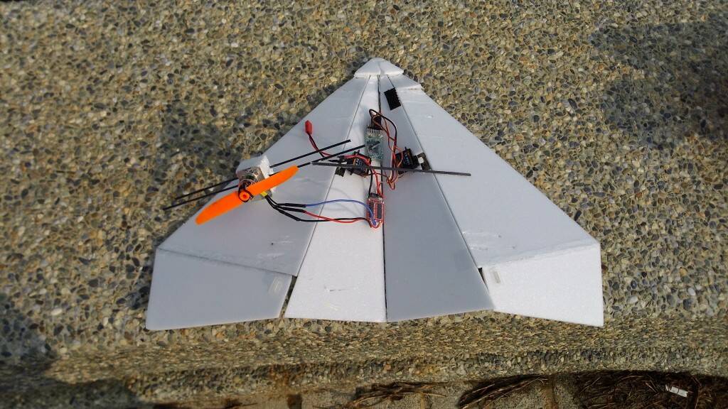

這是第二次試飛,第一次電機座架的太高,致使一飛行就往下墜. 後將電機座調低一點,修正一下角度進行第二次試飛,油門一催,結果就不用說了.
Mini Paper Plane
Mini Paper Plane
真的變成一張紙了!

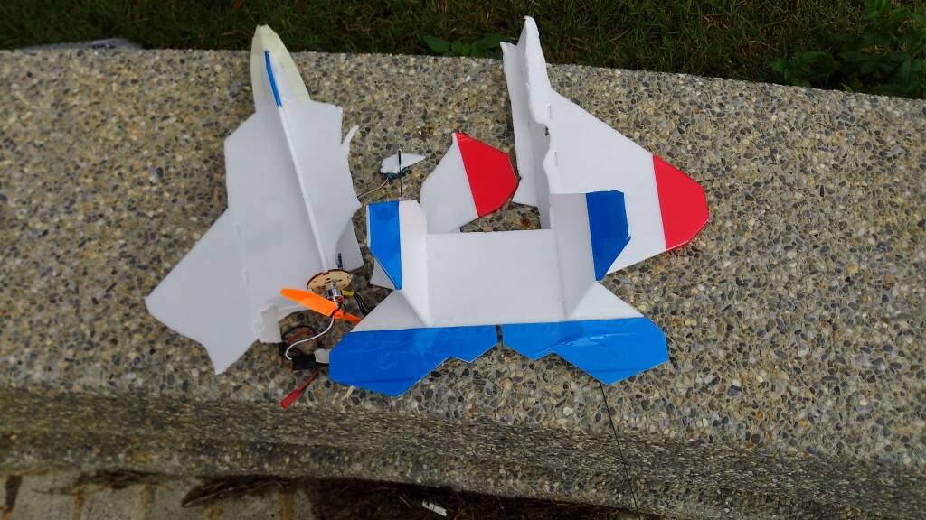

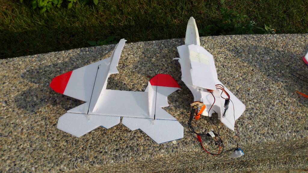

裝上800mah電池,準備全速衝場,一吐怨氣. 果然好飛,雖然靈敏了點,但還在可控範圍之內. 機上裝了3軸飛控,想說起風了,開啟看看是否會比較好飛. 結果一分心,不慎撞上路燈,接著就栽到空地旁帶刺的鐵絲網上,整個掛在上頭.
F22_1
F22_1
F22_2
F22_2
就成了這幅模樣,當場儍眼 . 電機都還在,但是電池已不知去向了.
出門前本以為 有4台飛機,至少可以爽飛一下,不料竟落得如此下場,想到又要熬夜趕工,年紀大了,體力已大不如前,暫時改飛以前市售組裝的飛機好了.

請問F-22電裝是怎麼配的?    翼展幾公分?
剛回去車上翻一下屍體,確認一下. 翼展約 40cm. 原尺寸縮小約 84% 電裝: 無刷馬達: D1811-3800KV 搭 GWS 4530槳 電變: 好盈 SKYWALKER-12A 伺服機: 3.7g x 2 飛控: A3 Pro SE 鋰電: 2S , 400~800 mah 飛控其實不需  詳情 回復 發表於 2014年12月30日 12:36 PM
 樓主| 發表於 2014年12月30日 12:36 PM | 顯示全部樓層
本帖最後由 lmtsung 於 2014年12月30日 12:50 PM 編輯
a86102072 發表於 2014年12月29日 10:46 PM
剛回去車上翻一下屍體,確認一下.
翼展約 40cm. 原尺寸縮小約 84%,原打算做的再小一點,但手邊的槳最小為 4530,縮再小就塞不進了.
電裝:
電變: 好盈 SKYWALKER-12A接收: AR6100e 6ch
伺服機: 3.7g x 2
飛控: A3 Pro SE
飛控其實不需要就很好飛了. 當時就是因為飛控還在調整中(太敏感了),反而使得舵機抖個不停,致使一不留意就撞路燈了.
以上不是暴力的組合,但很適合我小場地飛行的需求.
