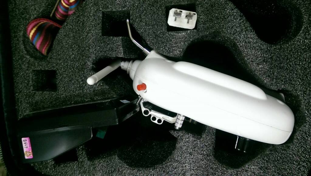

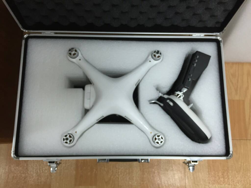

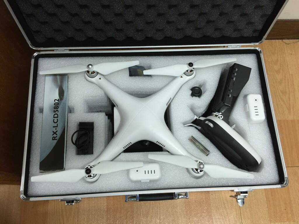

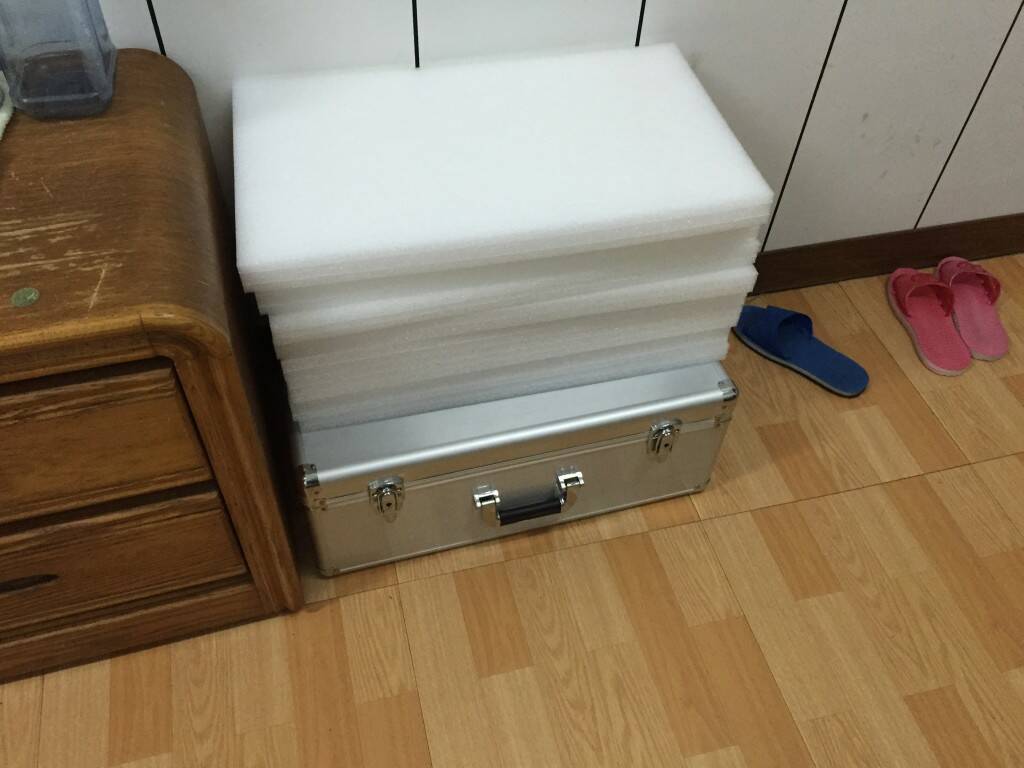

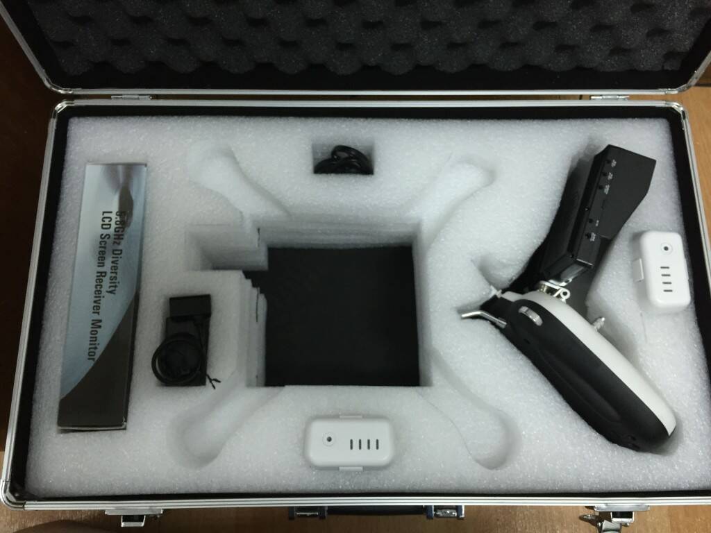

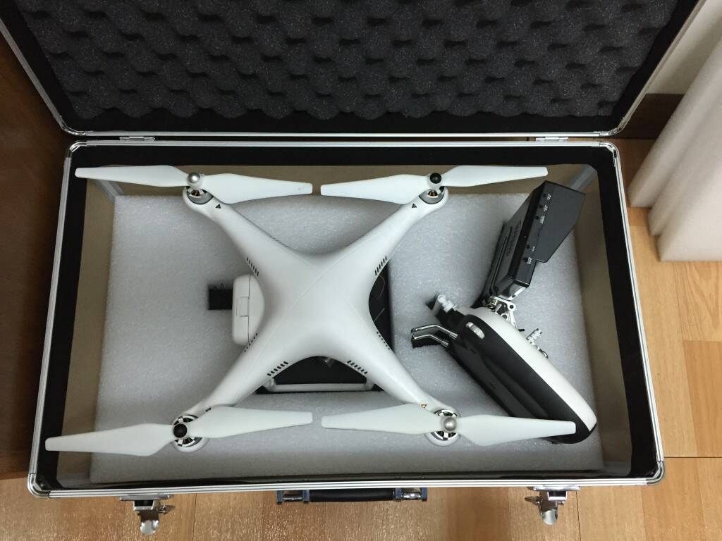

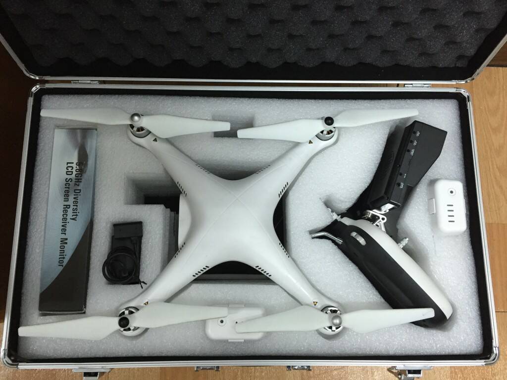

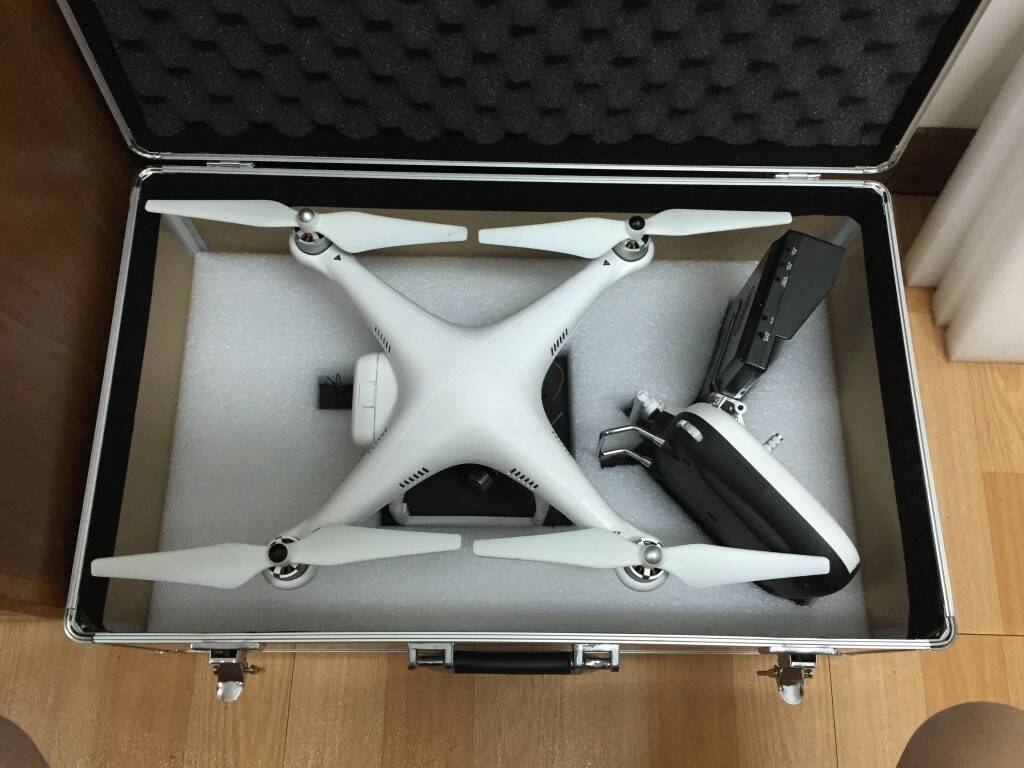

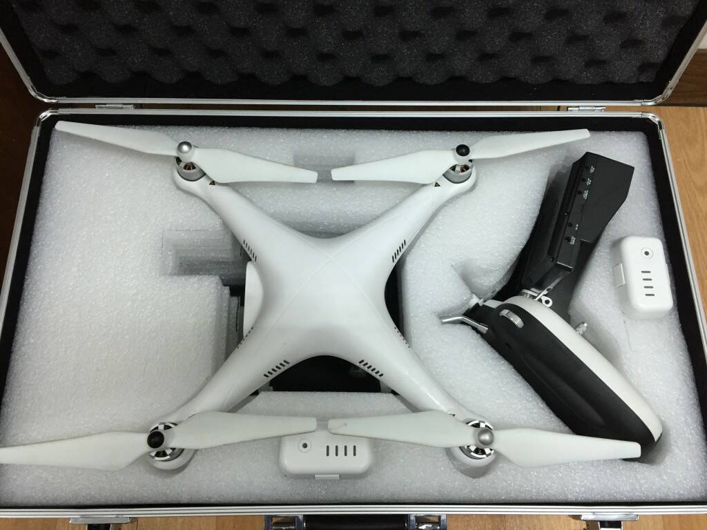

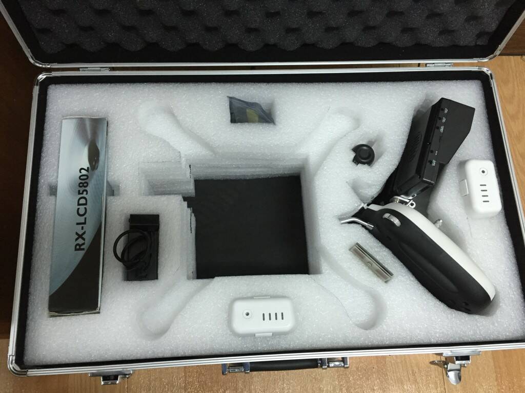

跟做包裝材的朋友拿了一些珍珠板  並請幫裁好 長 跟 寬 2片40MM 2片30MM
IMG_2903.JPG 先把機子底座  跟  遙控器  畫線割出來第一層
接下來第二層  跟著做...
第三層 一樣
第四層  把腳也畫出來 割好
再來畫出 電池座  每層都一樣
工具座(充電器座)
天線座 香菇頭  平板
大功告成.....
全部在取下  使用熱熔膠黏合....
最底層 鋪5MM EVA

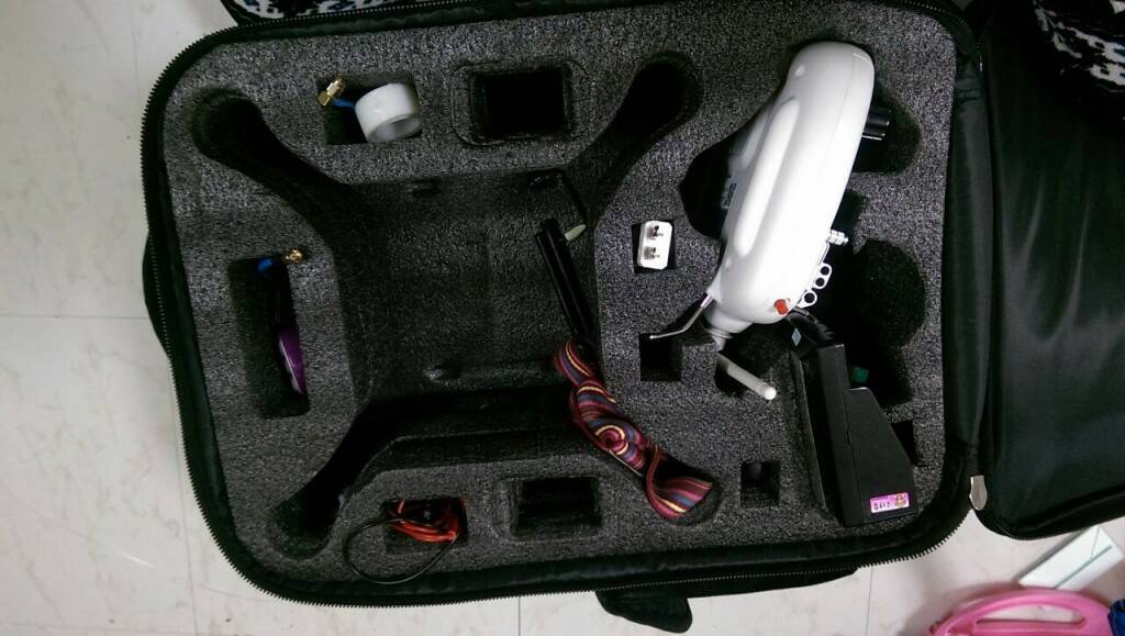

發表於 2014年12月31日 02:35 PM | 顯示全部樓層
我的背包也改好了,也不用拆螢幕了
