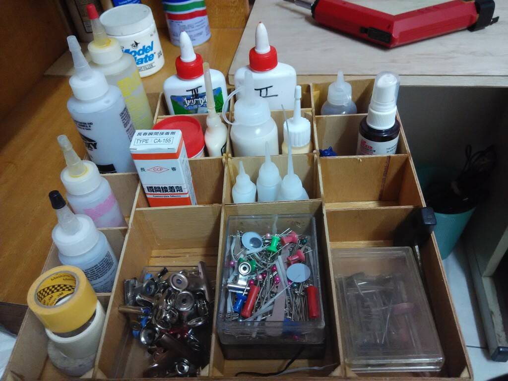

小弟多年來從初學者到修飛機再到自己製作kit手工機一路20幾年常常因不懂(應哥李序)所以都用問跟直接買來用試用後之心得~~廢話不多說~~以下先看我手邊常用的各類種類及使用方式
簡單說大家常用的
1:A/B
2:白膠
3:瞬間膠~~抱歉喔因為瞬間膠市面上種類繁多其功能性也多要說的話會說不完滴~~~所以~~~
以上三種是木製飛機裝機及修機時最~最常用的膠

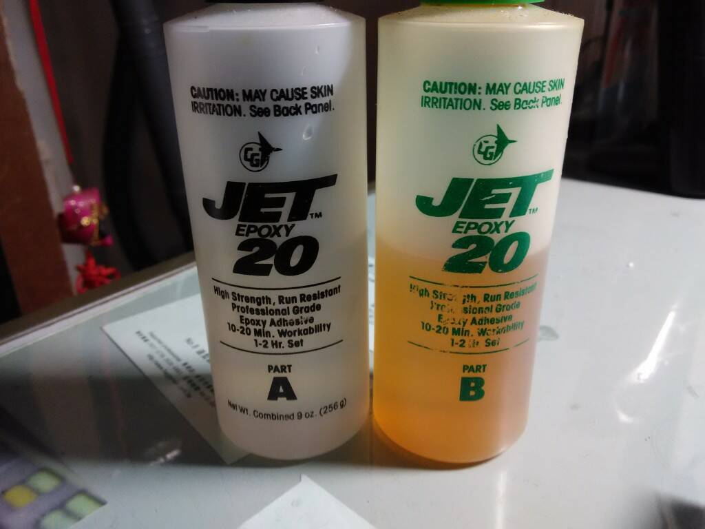

:A/B
A/B膠到處都買的到取的容易,他有分5分鐘30分鐘12小時………..使用時間
PT-38 5分鐘<<<<<<其優點快乾現場緊急修補很好用,缺點很滲透力差且怕(木精及汽油)一段時間會變軟且會脫落,玻璃纖維機身黏不住
PT-39 30分鐘<<<<<優點滲透力較5分鐘好,可用於補強或使用(玻纖布及碳纖維)上與擋火牆防油上面,硬化後很硬強度比5分鐘強,缺點不能使用在補縫隙上因流動力很好很會滴下來使用在玻璃纖維機身上尚可
PT-40玻璃纖維用膠<<<<<可用範圍大其優點與30分鐘相似,但真正完全乾燥一定要10個小時以上,完全乾燥後可打磨後進行噴漆,打磨時很好打不沾黏使用在玻璃纖維機身上會很好不會脫落
CG-JET填補縫隙專用膠<<<<流動力很差,乾燥時間約3小時,乾燥後很硬可上漆。
在這提醒一下A/B膠使用的比例一定要正確比例有誤差會影響(乾燥時間與乾燥後的硬度甚至有的不會乾)

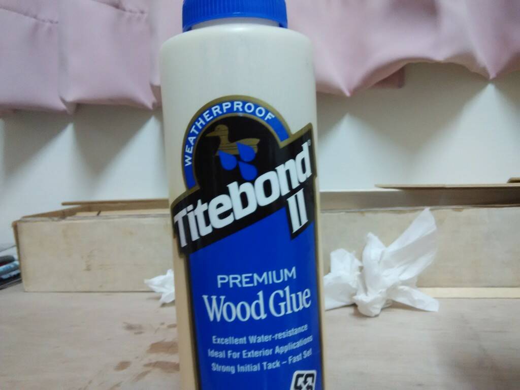

:白膠
白膠種類百百種以下介紹我手邊用的白膠種類(南寶樹脂)在此不加以說明
CG模型專用膠<<<<<優點滲透力強強度很好可用於所有木製機上,完全乾燥後不怕水噴到後脫落,缺點很不能使用在補縫隙上乾燥時間30分鐘以上視周遭濕度決定乾燥時間,完全乾燥後可打磨不沾黏(很可惜代理商已經不引進買不到)
美國太棒木工專用膠<<<<<太棒Ⅱ&Ⅲ兩者乾燥時間30分鐘以上,視周遭濕度決定乾燥時間,完全乾燥後太棒Ⅲ可打磨不沾黏,太棒Ⅱ不可打磨會沾黏,也就是說太棒Ⅲ完全乾燥後較硬太棒Ⅲ較軟,太棒Ⅱ&Ⅲ兩者完全乾燥後的強度都很好~~~太棒Ⅱ較一點點太棒Ⅲ比較水一些兩款都可用於所有木製機上,但不能使用在補縫隙上
PT-35絞鏈專用膠<<<<<優點乾燥後很硬滲透力,強乾燥時間一定要10個小時以上,其缺點(已經買不到)太棒Ⅱ&Ⅲ兩者可以代替使用,太棒Ⅱ其特性較接近絞鏈專用膠

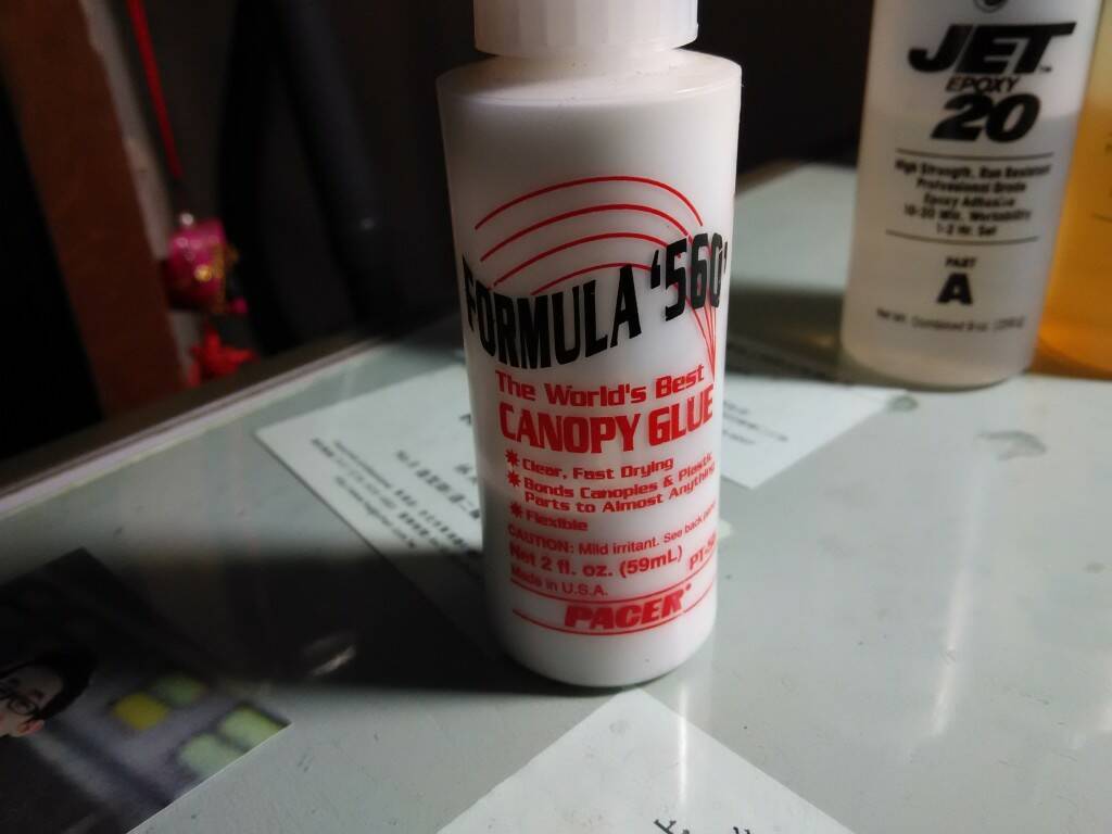

座艙專用膠<<<<<用在機身與座艙罩黏合用乾燥時間一定要10個小時以上其缺點座艙罩拆時座艙罩也掛了
