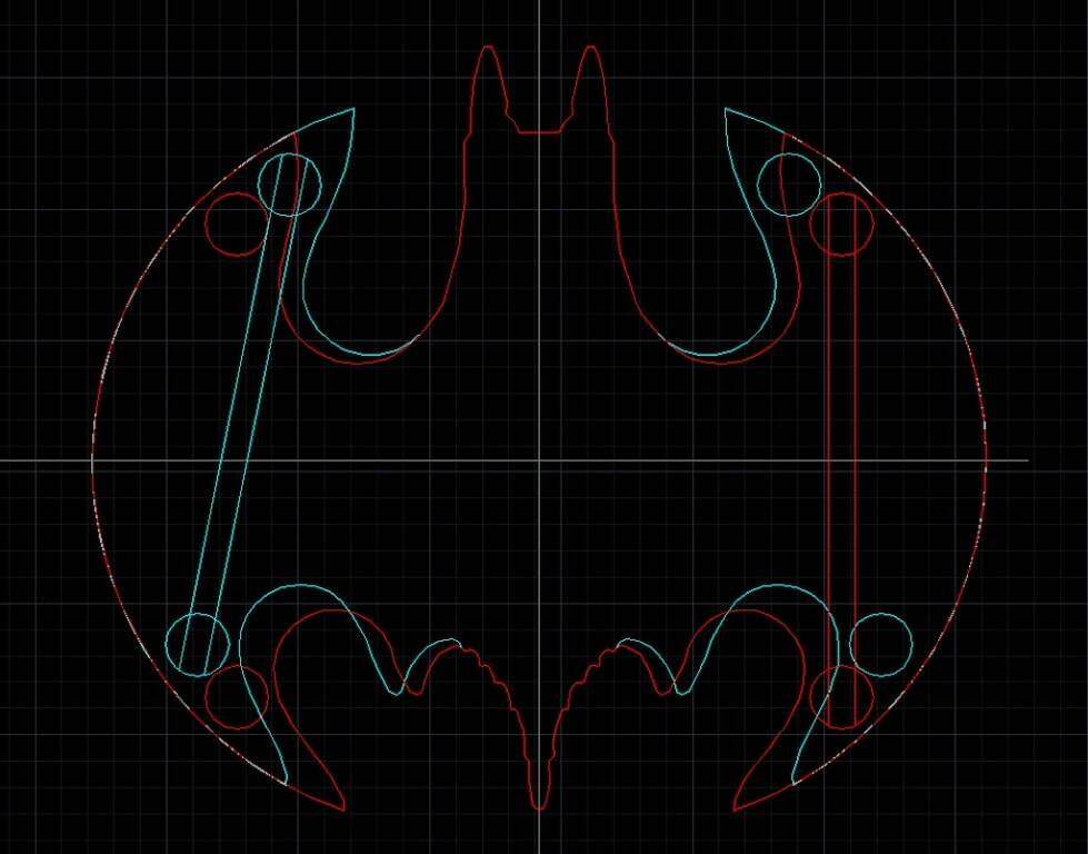

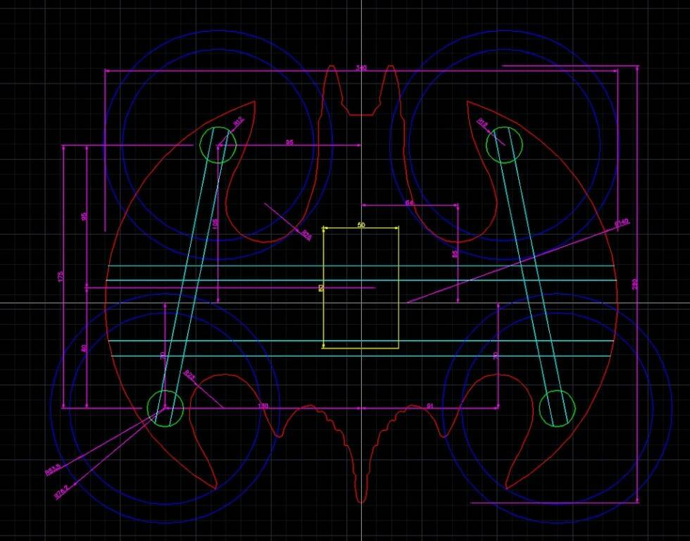

大家好,最近想要自己組一台小四軸來玩FPV,大約是QAV250的規格,但是不喜歡沒殼的樣子,所以用AutoCAD畫了兩個設計方案,想請教各位前輩:
1.如果採用方案一,完全比照參考照片正確比例的翅膀去配置馬達,會前後軸距不對稱,以APM和Pixhawk的自動調參功能,有可能調到穩定飛行嗎?
2.如果採用方案二,已經修改機翼的比例,對稱配置馬達,但是會不會因為螺旋槳在機翼的上方(圖中兩圈藍色的直徑,分別是5吋和6吋槳的大小),向下吹送的氣流被遮掉許多推力,而造成飛不起來?或是自穩、定高將會有問題?

看起來會有些問題。
不過,也不是不可能飛起來。
如你推測,前後軸距不同,槳直徑不同,還有機身擋風,都有可能有問題。
但是,我覺得,飛得起來,至少能停懸。可能會在操控上覺得怪怪的。
因為軸和槳不相同的原因。
機身擋風,我想會出現耗電,無法載太重的設備等。
我覺得值得一試。
發表於 2014年12月31日 05:22 PM | 顯示全部樓層
以QAV250 的size APM 跟PIXHAWK的大小加減震板放上去都有問題..
發表於 2015年1月3日 09:27 PM | 顯示全部樓層
造型,給你拍拍手,好看的,但是這樣的設計旋翼效應不高,有點難!

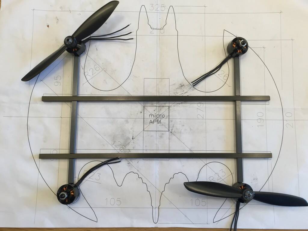

感謝上面幾位前輩的寶貴意見,秉持作實驗的精神,還是想硬著頭皮試試看,買了一些材料,開工啦!
原本井字型的主結構框架想用10mm的方碳纖管,沒想到一米長度重67g,好像太重了,改用6X6mm,一米約19g,如果底板也是有硬度的材料,那應該夠強壯了吧?
 樓主| 發表於 2015年1月10日 11:49 AM | 顯示全部樓層
目前將整體比例調整為1/20,翼展總寬325mm(原21.3ft約650cm),改用32x32mm的Micro APM,以1806無刷馬達搭配6045正反槳....
