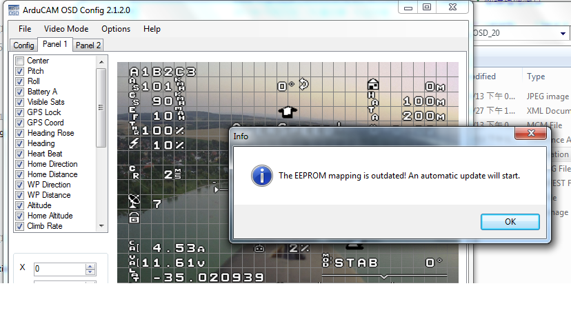

各位前輩,小弟我今天把MinimOSD裝上APM後看到的畫面有出來,但是感覺有點雜所以享用
工具調整一下,沒想到用ardu nano v3 接上去後透過案reset的方式有幾次還ok調整後裝上去再看畫面
在調整,但是忽然有一次就看到這樣的畫面
接下來他就再也顯示不出畫面了...

不知道是不是按reset的時間沒抓好,現在有都可以在電腦上正常的操作,但是裝回機器上畫面出不來是全黑的。
救命呀...

我用按reset 的方式有刷過FW了還是一樣耶

這跟loader會有關係嗎如果Reprimanded資料亂了,就算把FW 刷進去,需要另外刷loader 嗎?
後來發現原Po文的問題跟FW版本與FW Tool有關係,以解決,現在可以看到FPV Cam畫面,但是看不到OSD overlay的資訊,有大大有任何的建議嗎?  詳情 回復 發表於 2014年12月28日 02:24 PM
我發現OSD 接到 APM的那一條如果沒接,結果是跟我現在看到一樣的...這是否表示APM的Telem沒動作?  詳情 回復 發表於 2014年12月28日 02:44 PM
