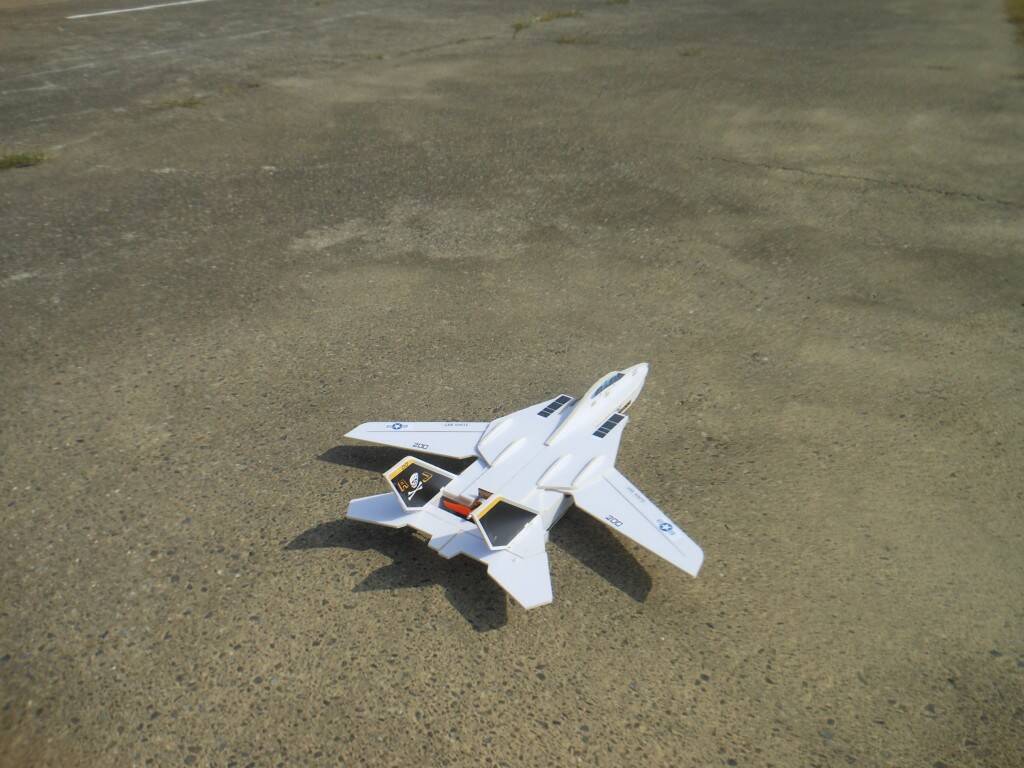

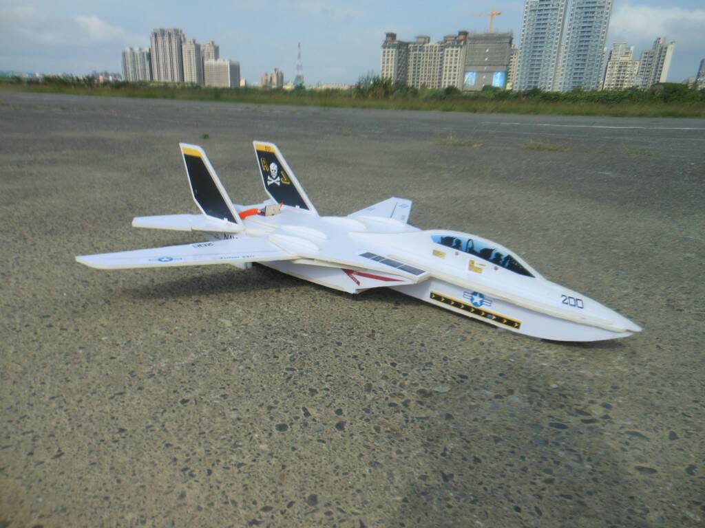

做好一段時間的KT版可變翼F14, 一直飛不成功, 後來才發現是推力不夠, 2200KV 電變馬達+7035才飛得起來. 這台我買的是冷板比較重, 冷板還有一個缺點就是覆膜很容易掉, FT build 影片裡面看 Josh 用手很容易就能夠把珍珠板撥掉, 留下覆膜, 這個雖然在安裝的時候很方便, 但是真正玩起卻是很不方便. 個人建議是買熱板+碳纖棒就剛剛好, 不會變形也不會太重, 省下來的重量還可以加FPV的東西. 塗裝部分則是用彩雷印A4紙上在切下來黏在機體上的.組裝說明與塗裝貼紙下載點:

看了飛行姿態覺得重心不對!!頭太輕了?全油門會一直往上吧??
那是因為我還很肉, 可由電池位置調整重心.  詳情 回復 發表於 2014年12月24日 11:52 PM
