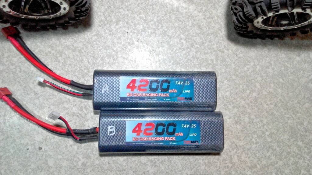

我是覺得
TANK POWER 4200mAh 圓筒型鋰電池
應該是你的最佳解決方案了
發表於 2014年12月24日 11:05 PM | 顯示全部樓層
上拍賣找找
橢圓硬殼鋰聚
有比T台便宜兩百多的喔!
