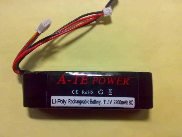

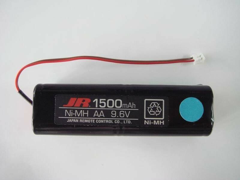

小弟有一事請教...
目前使用的控是JR XG7遙控器
控的電池是原廠Ni-MH AA 9.6V 1500mah電池
是否可直接換成11.1V 2200mah 8C 通用電池呢?
原本是圖1...可否直接換成圖2?

可以的,我的xg7就是用鋰電池

發表於 2014年12月18日 03:49 PM | 顯示全部樓層
建議加顆二極體降壓比較安心,搜尋一下版上文章就有了。
