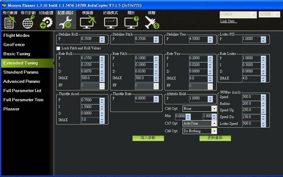

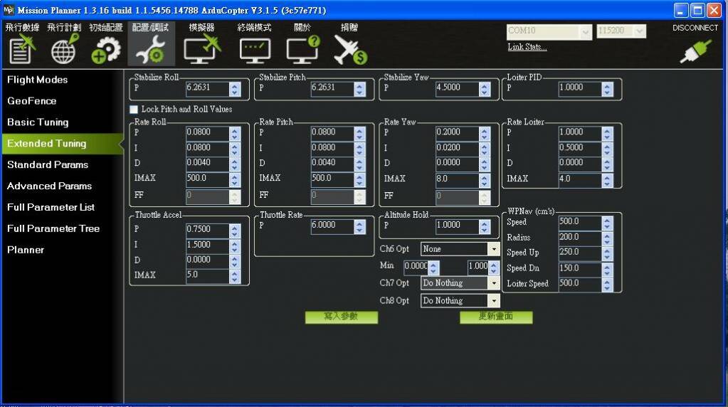

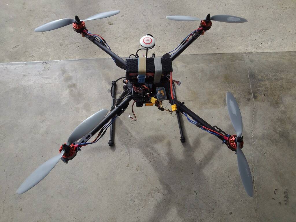

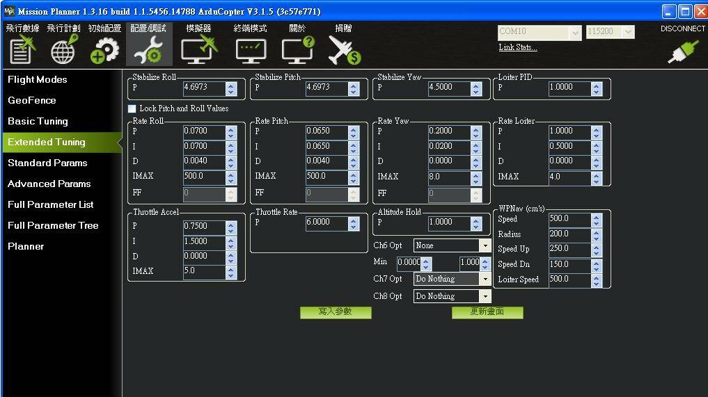

配備:APM2.6+ 6M GPS + 電源模組
        30A 柏金變電
        X4108S 480KV
        DJI造型1555碳纖槳  & 1555 尖端蜻蜓槳
        SJ4000 + sj4000用的2D雲台 & ILOOK+ +G-3D雲台  兩者都有用
       獅子 14.8V 30C 5200MA 電池
        TAROT 650機架
        MINI OSD
        TS832圖傳
        整機+電池+雲台+相機 1.9KG
        停旋實力:         DJI555造型槳 15分(不抗風 遇到風 整機很晃)
        1555尖端槳    15分(比較抗風)
        1755尖端槳    17分 (小風完全無感)
        附上我每組槳的數據囉 有跟我一樣設備 不仿先設定看看
        目前測試了G-3D+ILOOK+ 實飛1100M螢幕就開始跳畫面
        SJ4000 2軸雲台+ SJ4000 實飛1500M也開始跳畫面
        圖傳設備TS832(應用再SJ4000那套)
        內衣牌的發射是跟ILOOK+整合 所以不知哪一種發射設備
