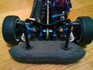

車子升級了! TRF415MS...
單向在過彎之前煞車的話車子容易直接打滑,變成只能放油門讓車子自然減速
如果想帶小角度煞車入彎,等車速穩定在補油打方向到底沒辦法
所以想把前面也改成差速,但他內附的只有前輪單向以及前直軸...
再用尺去量了一下發現前後面固定的部分寬度似乎有點不同
想要把前面也換成差速系統,不知是否有大大了解這台車有沒有前方的差速套件

把  头单  该成头直轴
