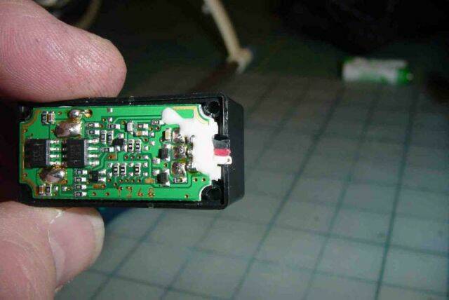

請問有沒有人選用過其他廠牌伺服機當尾舵伺服用,
如HS-6965HB或是其他非尾舵專用,
想改用原因是接頭三條線在外殼結合處斷掉機率很大,
在國外也有很多人因這個因素失控撞毀,(我也有一顆斷過)
所以想問除了9254外還可以用哪顆!!
謝謝
斷掉前徵兆為電流變大吃電變凶,有時沒事偶而會抖一下!
下圖是國外機友損壞圖示
另,在國外網頁上有見到一篇文章談論到9253與9252差別只有齒輪組不同,
是否屬實!好像大部分F牌伺服機版子相同只要跳接0歐母電阻(版子上1248處)
[ 本帖最後由 unochen 於 2006年12月17日 08:51 PM 編輯 ]

 樓主| 發表於 2006年12月17日 09:31 PM | 顯示全部樓層
原帖由 tincor2005 於 2006年12月17日 09:17 PM 發表
這......這......這.......常斷嗎....接頭處不是有橡膠保護嗎?
小劉
就是怕斷不知道!
之前我有一顆外皮沒異樣裡面快斷光了,
裡面只剩幾條銅線接著,
剛開始時只覺得吃電變凶,
後來偶而一次機會碰到線居然會抖一下,
拆開看外線沒異樣,用指甲慢慢掐就發現在橡膠裡殼的地方!
用剝皮法翻開發現一條全斷一條剩幾根,
這兩天在國外網頁上看到很多篇文章都是談到9254故障原因,
所以貼出來看有沒有人一樣,順便問問有沒有其他替代伺服機,
很奇怪在浮牌其他伺服機都沒問題只有這顆???
