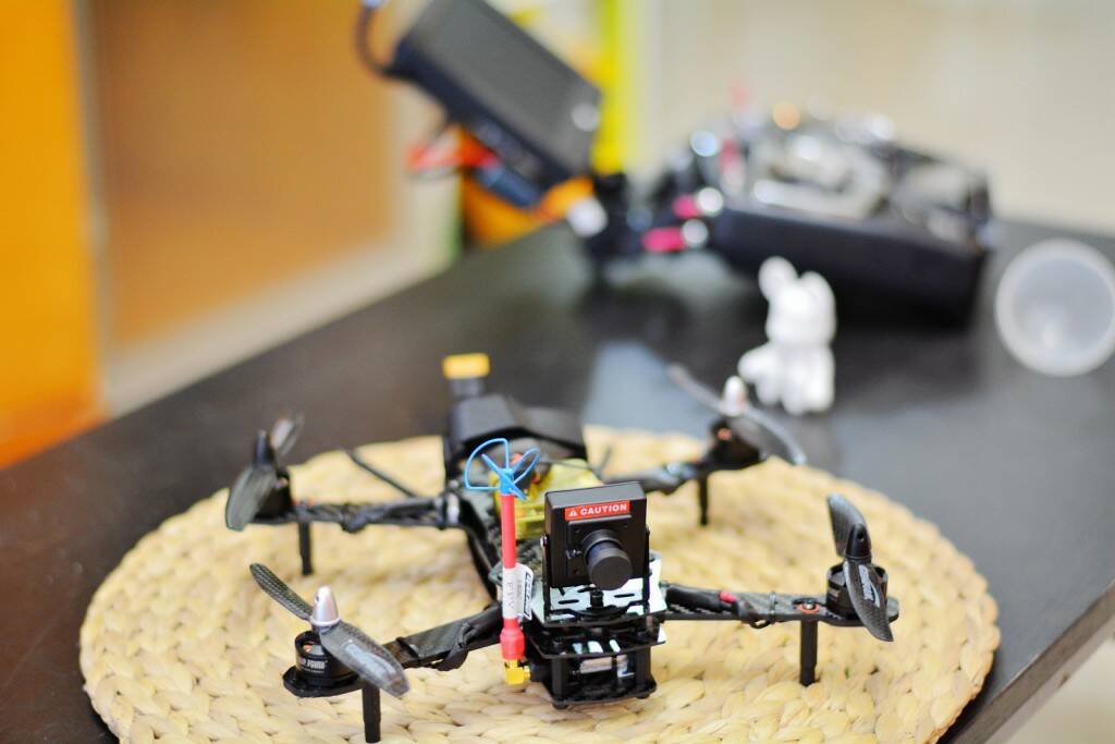

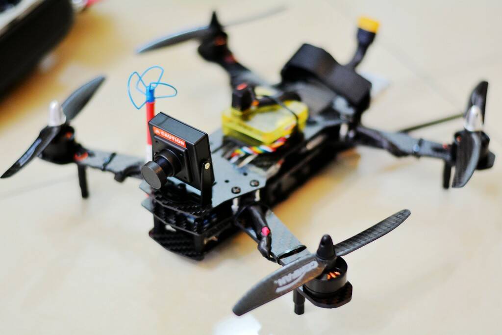

既延續上次小小DIY異形基本安裝完後,現在完成100%FPV式樣~~單鏡頭模式~!

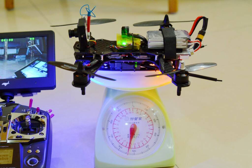

整機平衡性精細測量,裝好後重量來到540公克~~~但還算輕的範圍內~!

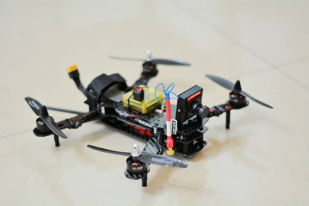

這台250的裝機重點--整機重心-前後,上下,左右重心控制在正中央,4顆電機出力完全一至,飛行順暢好控制,選擇帶殼鏡頭是配重平衡考量,達到100%重心置中~!
此種裝法平衡性超越原廠裝法甚多,原廠機架基本上重心偏後偏上~~~
拆掉或換掉無外殼的鏡頭,我記得可以再輕10g  發表於 2014年12月7日 01:22 AM

我的在560g~不過我是用玻纖機架~
差不多,600以內應該都是ok的~!^^  發表於 2014年11月30日 06:16 PM

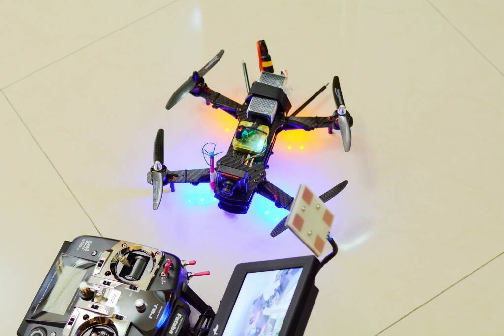

請問一下螢幕支撐架去哪裡買的
行車紀錄器,自行車架~可能要找找~~ [attachimg]1187712[/attachimg] [attachimg]1187713[/attachimg]  詳情 回復 發表於 2014年11月30日 11:14 PM
這是某行車紀錄器的自行車架,外面好像很少見~~  發表於 2014年11月30日 11:01 PM

鏡頭金屬座拆除會差較多我的整機加電池1300mah不到500g
機架裝法不同,帶殼是故意要前後重量平衡,讓整機重心平均^^  發表於 2014年11月30日 11:03 PM

可分享這套圖傳的資訊嗎  有效距離大概多遠?    感謝囉
圖傳發射-FT952 5.8G 200mw 32頻點微波發射機 接收-銳視鷹眼fpv螢幕-內建5.8g接收機 傳輸距離多遠沒測試,但目前飛都很清晰,距離除了圖傳功率外,再來就是看天線的DBI值,值高較遠~!   發表於 2014年12月1日 01:32 PM
