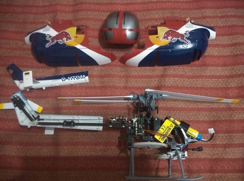

趁停產特價購入,因鮮少看到飛友開箱,有興趣飛友可參考
四槳設計逆時針旋轉,尾槳位於左側,該公司第一架微型像真機,正式取得授權塗裝
機板與130X(3合1)同,陀螺調整方式與130X同,飛行姿態左傾斜,動力充足,抗風性還不差(個人覺得)
到手當然要拆來看看囉,機尾殼內部有補強翼板,應該比較堅固點
全機固定螺絲挺多的共有24顆(螺絲材質很差不小心會十字頭會花掉)
機殼模開的算細,有質感

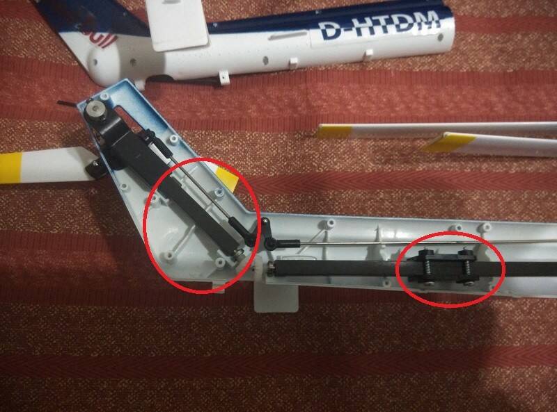

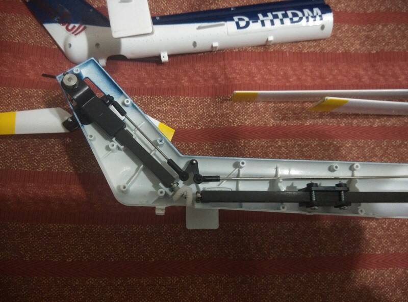

尾軸傳結構近照(齒輪多130X兩顆在轉折點)
尾桿算結實尾舵拉桿虛位挺大的
尾槳構造跟130X同,問題應該也是一樣

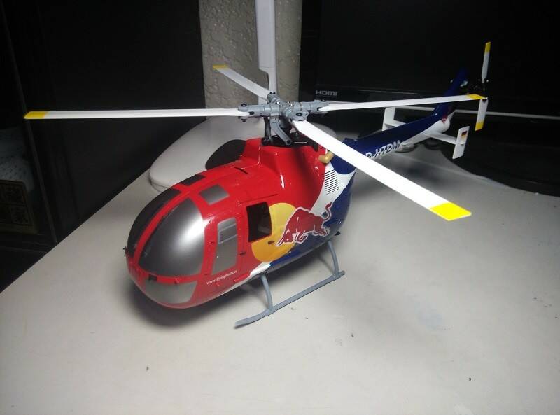

把裝2+1控箱子泡棉亂剪一通,紅牛剛好擠進去,總共可放2台H377+1牛+1控
找個好天氣去溜牛囉

紅牛的尾桿與130X稍有不同,因仿實機,尾段需往上翹
故多囉一個轉彎處,今天發現尾桿與機殼有晃動情形
檢查後發現在水平尾感處有固定座與機殼固定,
但是尾段僅靠機殼夾住並無固定座固定,
機殼與尾桿密合度稍有些間繫,導致最末段尾桿是會晃動的

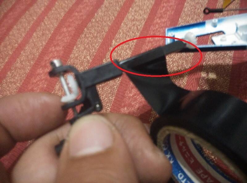

解決辦法,使用水電膠帶(如照片)將尾桿貼上1圈(就1圈就好超過殼會無法密合)
增加尾桿寬度解決鬆動問題
PS:鎖回機殼,螺絲別一次鎖緊,鎖上所有螺絲再逐一鎖上(別太用力會將機殼鎖變形,"含"到就好)
    鎖過頭殼的內牙就毀囉,如果鎖過頭囉,可以點1~2滴三秒膠到螺絲孔等到乾囉,在上螺絲.
