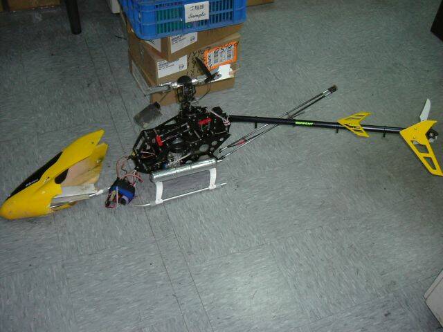

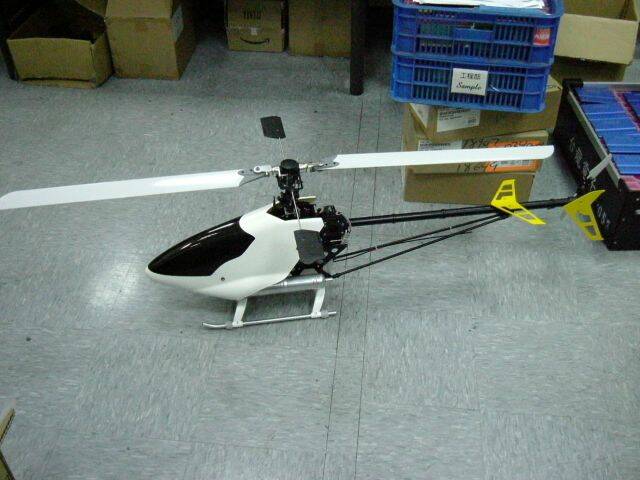

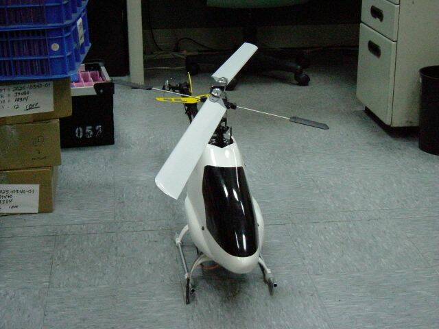

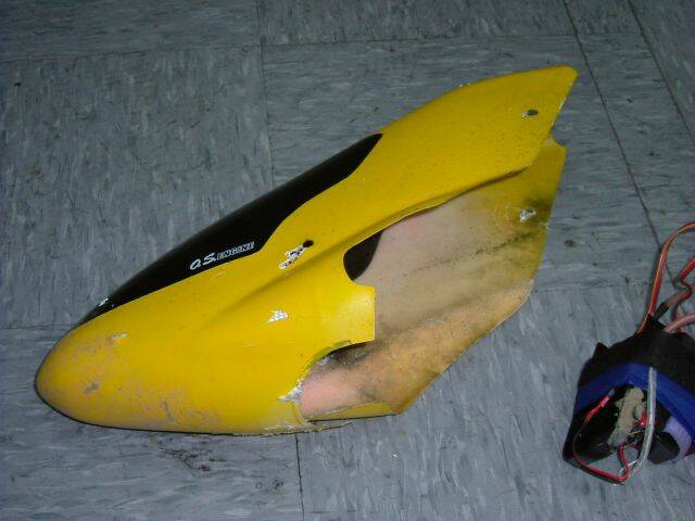

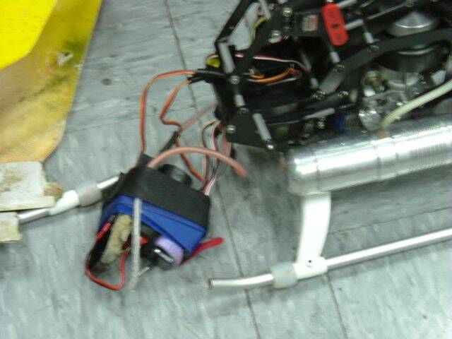

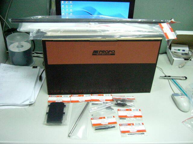

12/7晚上協助修理,沒想到12/8中午電話傳來第二趟飛行時因副翼鎖死而摔機 ,初步判定應該是接收機電池未充飽而造成摔機 .12/11下午備齊所需更換零件共計13項(主軸/橫軸/平衡桿/平衡片/600mm玻纖槳/升降舵控制A臂/避震膠圈/腳架組/尾管/協支撐桿/FRP機頭罩/連桿/剪型臂三角座)所需費用約6.5張小朋友.12/14完成零件更換及機體設定待天氣好在進行空中為條與交機.
12/8摔機慘狀

電池座斷裂

FRP機頭全毀

所需材料

修好ㄌ-2

進口機子就是如此,光一ㄍFRP機殼就快1800元ㄌ

全機損壞零件幾乎使用原廠零件,除ㄌ腳架使用副廠ㄉ
