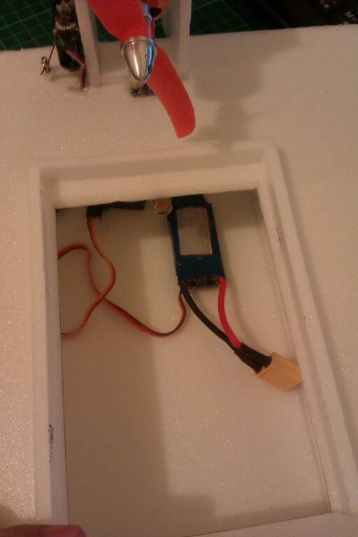

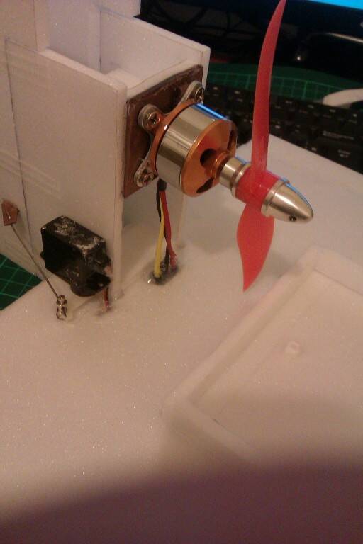

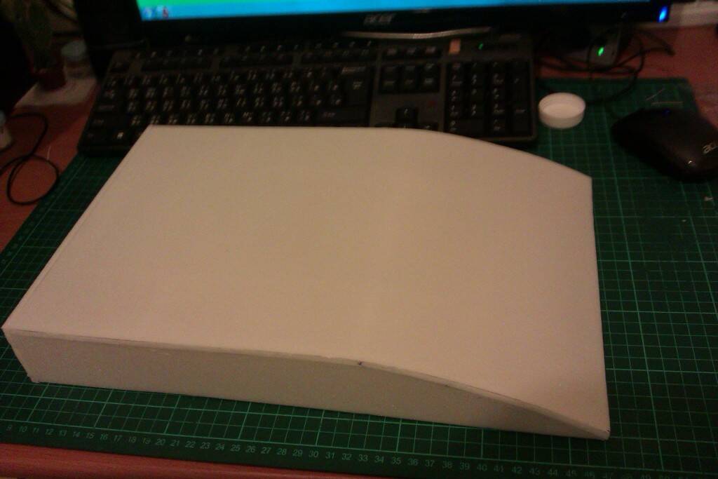

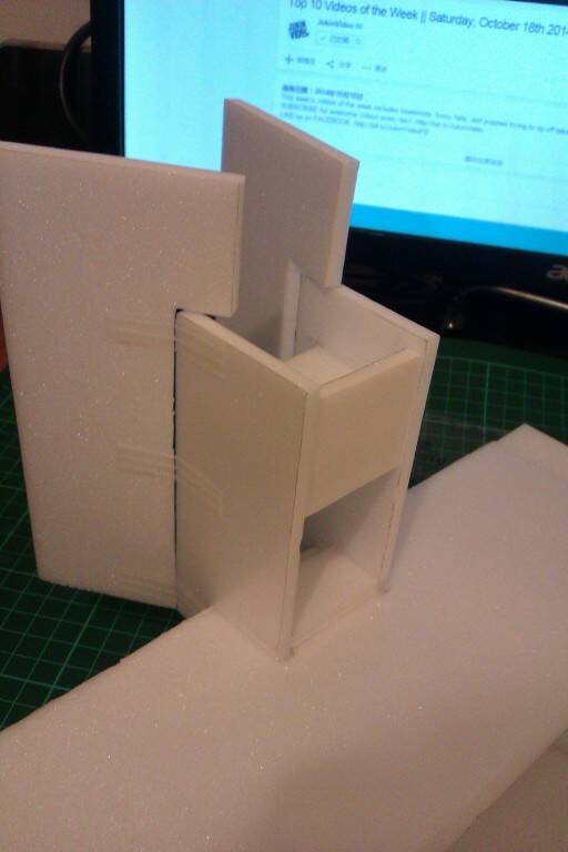

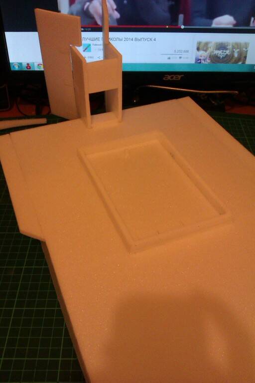

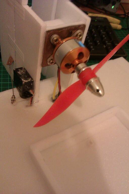

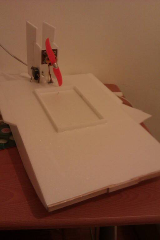

  珍珠版   3mm5mm做成   尺寸大概配的
學乖了  電變放裡面
加保險桿
加保險桿
uki

發表於 2014年11月19日 11:26 PM | 顯示全部樓層

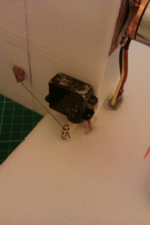

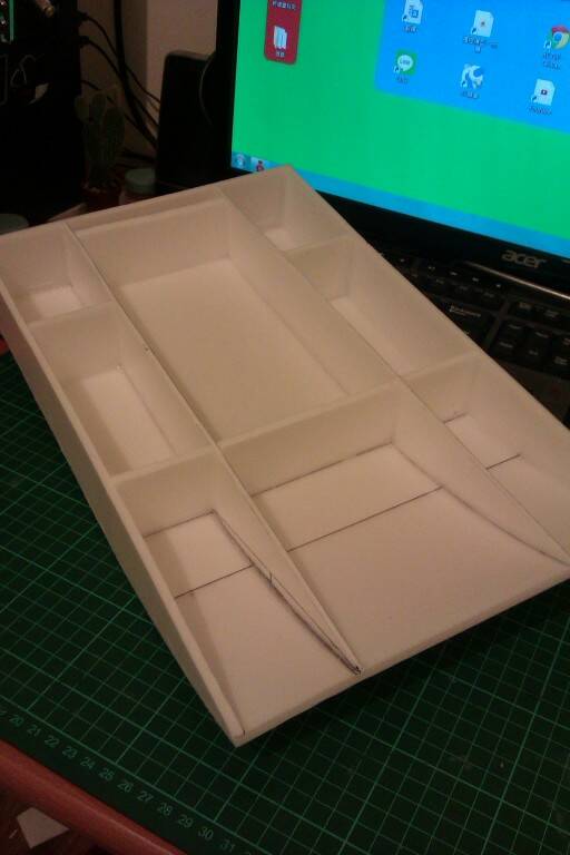

建議~電變直接做好防水~除了防止水花也不怕翻船燒電裝~比藏在裡面好更多~放在裡面也有散熱問題~且珍珠版的耐熱不好喔~電裝如過熱燒破洞就...PS重心好像再前面一點比較好~揚角需向下一些.!

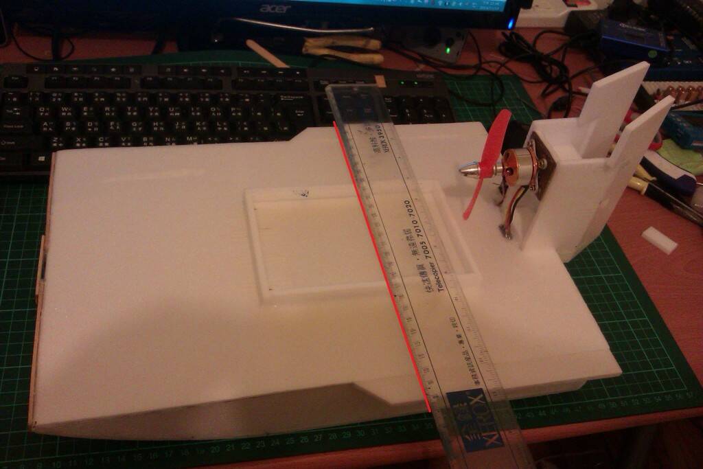

 樓主| 發表於 2014年11月19日 11:36 PM | 顯示全部樓層
本帖最後由 a86102072 於 2014年11月19日 11:37 PM 編輯
CIVIC8 發表於 2014年11月19日 11:26 PM
建議~電變直接做好防水~除了防止水花也不怕翻船燒電裝~比藏在裡面好更多~放在裡面也有散熱問題~且珍珠版的 ...
請教重心在紅線上可以嗎      這台須加水刀嗎    電變以後飛機也要用的 認真考慮中...

發表於 2014年11月20日 10:31 PM | 顯示全部樓層
本帖最後由 CIVIC8 於 2014年11月20日 10:36 PM 編輯
a86102072 發表於 2014年11月19日 11:36 PM

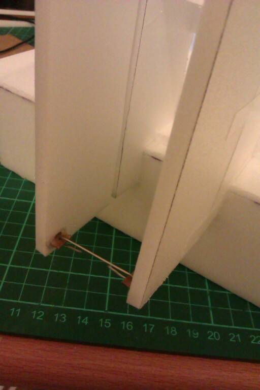

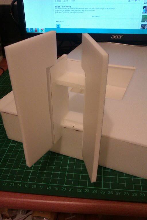

剛看你照片船底的尺寸~接水面約30cm~可以先試看看你目前的重心位置~
因那張圖下面有軟墊尺看到的尺寸比較正確~你上面幾張照片看起來船底很長~
但實際上不太夠長~寬度好像寬了些~只可以先試看看了~電池大小位置也要試~
感覺直線性可能不太好~可能要加船底的水線~水刀是一定不用裝的~速度沒到那麼快的...!
如要裝水舵~可能就會犧牲飄移的樂趣了~看船主喜歡自己設計ㄌ~!
電變用防水跟在飛機用應該沒差別~只有在電變頭尾打上西利康把電線漏出來就好~
跟原本的沒差別~飛機也可以用阿~我也是用飛機電變阿!~裝回飛機上一樣也是用!
舵片可以大片一些(不然就是加大2片的距離)~比較好控制~!
可以查看之前po的照片~我們這邊已經做過好幾種款式了~!
