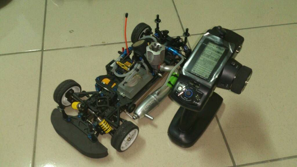

我目前在練習調教車輛
我已經將伺服機設置中立點
轉向緩衝座也已置中
遙控器都沒設定ST
避震器也設定左右兩邊一樣間距
雖然有用調車組調過CAMBER.TOE,但是那組調車組精度不高
車子跑起來會偏右我知道遙控器ST可以設定,不過我想以調教車子來修正,使車子達到平衡
很像部隊在射擊的歸零動作
想請問會影響車子左右的是CAMBER還是TOE?
還是車重分配?
我的車子 GPX4-Pro RTR
4PLS遙控器
