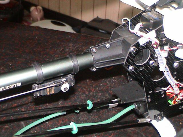

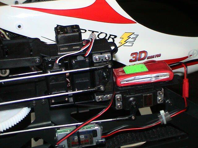

原帖由 panpcm2000 於 2006年12月13日 07:27 PM 發表
GY401+ 9252我以前都這樣用,感覺還不錯,你可以試試!
伺服機擺臂用四孔的,delay(延遲旋鈕)不要開,DS開ON,只要調整得宜,並不會比9253差,而且不會像9253那麼容易燒掉~~
不相信的用用看就知道!!
貼我目前401搭配的伺服器....
GY401+8700G
GY401+S9250
