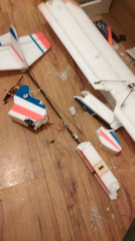

400級2600轉  5*5高硬槳  30a電變  11.1v 1300電池
升降舵超級難打  拉不起來

發表於 2014年11月8日 04:09 PM | 顯示全部樓層
大大  可能 剁面積太小
發表於 2014年11月8日 08:08 PM | 顯示全部樓層
本帖最後由 aru 於 2014年11月8日 08:13 PM 編輯
尾管建議用釣竿製作.可去釣具行挑釣竿修理用的單節竿節或買便宜的釣蝦釣竿來用.
可去掉尾管太軟的一個因素. 網拍釣蝦竿120元就有了.

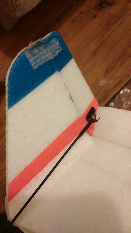

 樓主| 發表於 2014年11月8日 08:17 PM | 顯示全部樓層
剛買來所有的舵連接機翼都是整條的  所以打起來很吃力  已經修好了  舵也剪開換玻纖膠帶   明後天再飛試試看
發表於 2014年11月8日 10:10 PM | 顯示全部樓層
方向舵下面剪一些掉,看起來好像會干擾升降舵。
