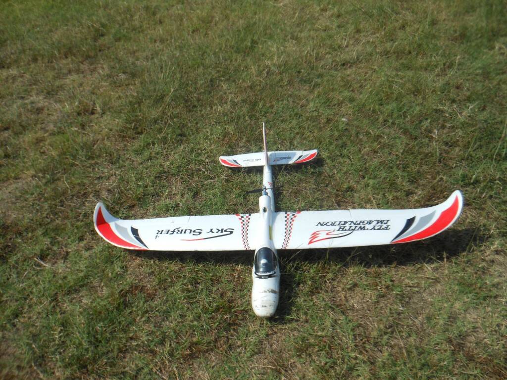

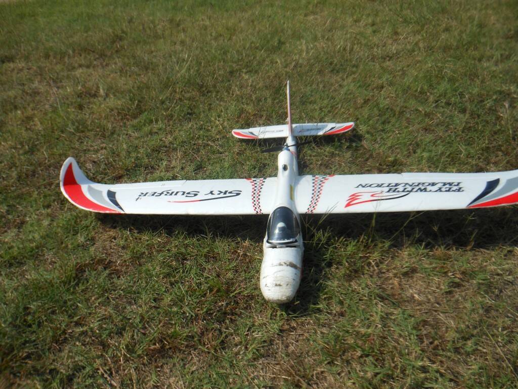

這台其實買了很久了, 一直都沒有能夠飛成功, 後來發現其實是因為伺服器沒有固定好, 只用雙面膠(即使是3M的)絕對不夠, 後來看到 Flite Test 的教學後才知道其實可以用熱熔膠很容易的固定, 固定沒問題後, 飛起來就沒有問題, 終於可以爽飛不摔機了.  skysurfer 其實非常好飛. 不過速度還是比 KT版的J10快得多, 40A電變, 馬達是原廠配的, 沒有標示不知道是幾KV, 6X4 槳. 飛起來力量十足, 逆風油門幾乎可以全關, 風大也可以加速脫離險境. DSCN9400.JPG DSCN9401.JPG

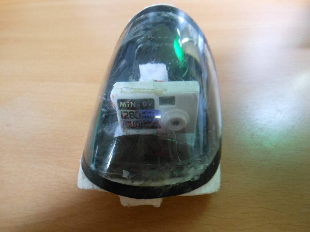

後來想說可以把駕駛艙的小人換成小攝影機來試試看 FPV, 弟一次嘗試, 鏡頭角度有點太高了, 因為太低的話視線會被儀表板擋住, 上端又受限於檔風"玻璃", 下次用寶特瓶 DIY 一個雲台來試試看, 改天風小一點再來試試看, 攝影機是一台最便宜的, 想說飛丟了就算了, 解析度只有640X480傷眼了請見諒.
