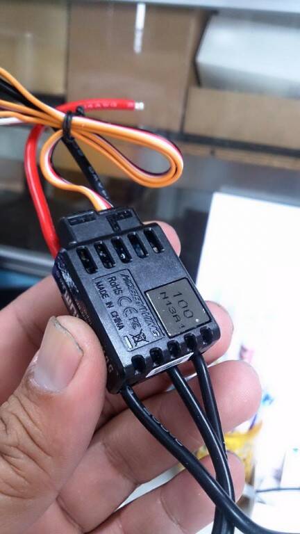

背面有設計散熱孔
來有獨立的設定卡插槽
輸出訊號線帶BEC電源
且多一條傳速訊號線
目前知道450/480用的電變
只有卡斯特跟好盈V3有帶轉速訊號

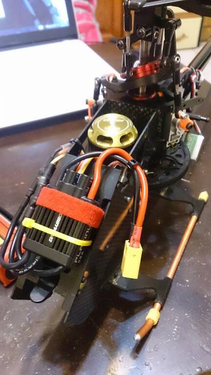

先動手更換電變囉
換下來的電變超級比一比

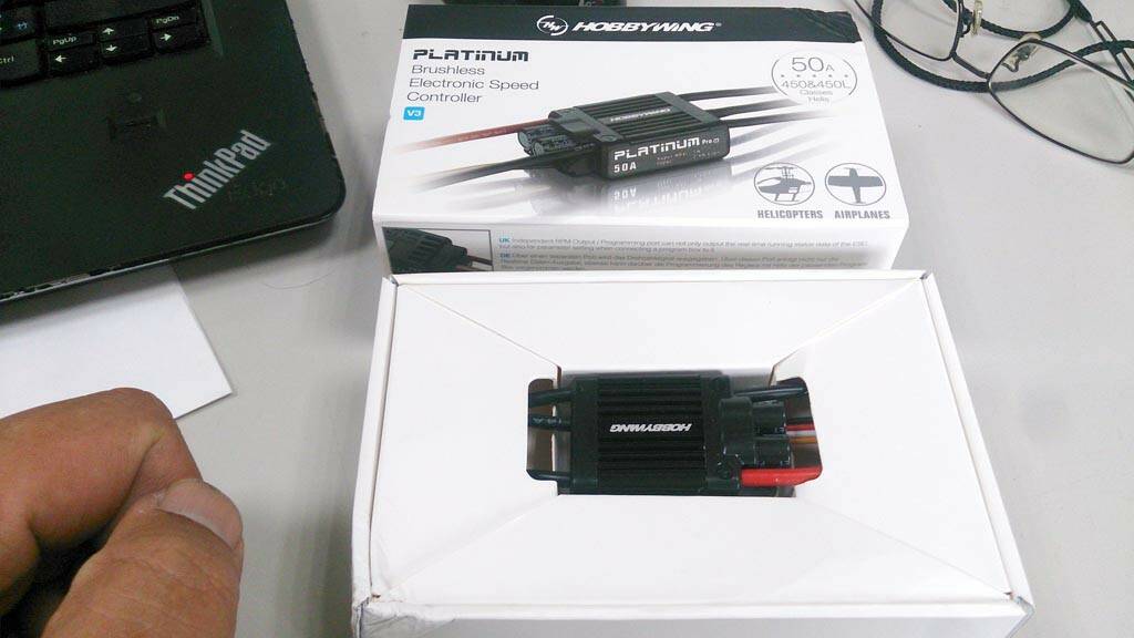

好盈新的50A V3還真小顆

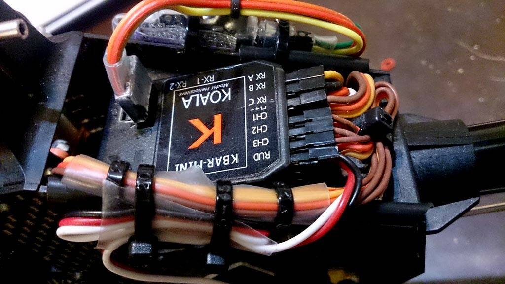

記得BAR上要接上轉速線(RX A)

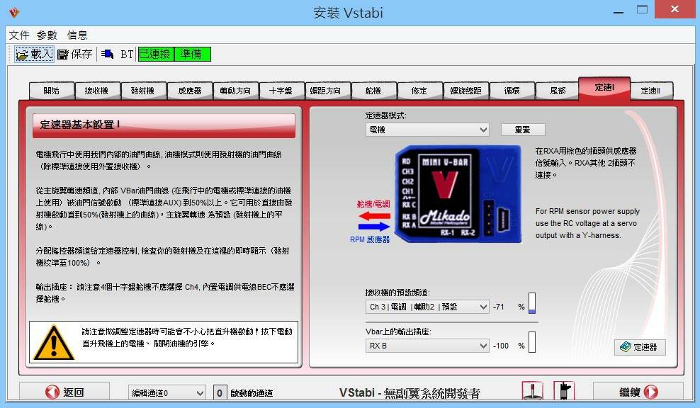

首先設定裡發射機的畫面中
電調/油門一定要是+100到-100(調整遙控器裡的行程量讓他符合+100-100)
定速I
用電機模式
接收機的預設頻道>
就是油門的通道
撥動油門看右邊的條有沒有反應
有就是選對了
可不要去選到螺距
VBAR上的輸出插座>
選擇好電變訊號線插的接口

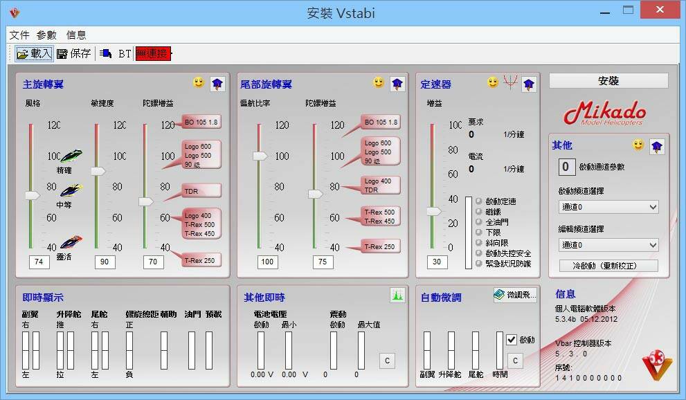

原本設定在30沒去動他
右邊可以顯示轉速
如果你齒比與磁極設定正確
他可以正確地顯示目前轉速
按下博士帽後有四個數值

Collective Add集體螺距>
增加循環>
螺距動態>
ㄟ~~~我也不是很懂
就玩很久的飛有建議的數值(如畫面)
