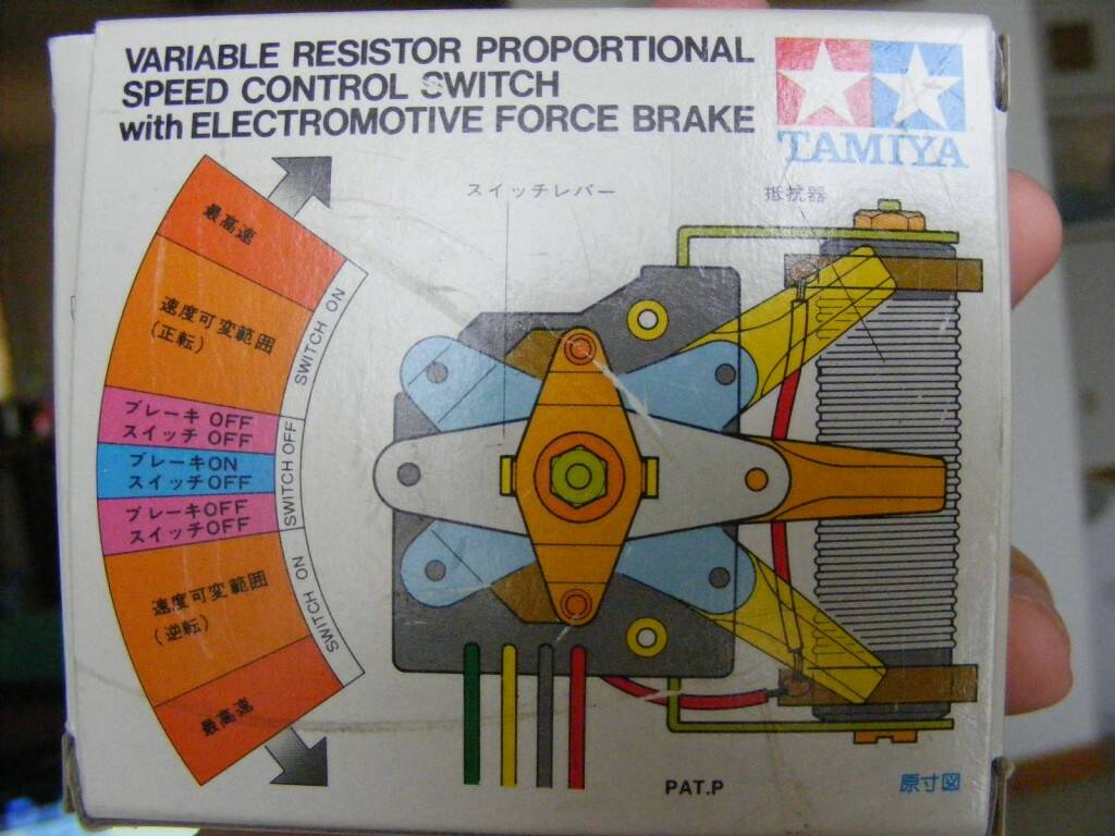

如果你有足够的空间,买一个古老的旧复古田宫或类似的开关,可变电阻器.
要小心,它會一段時間後會變熱!
