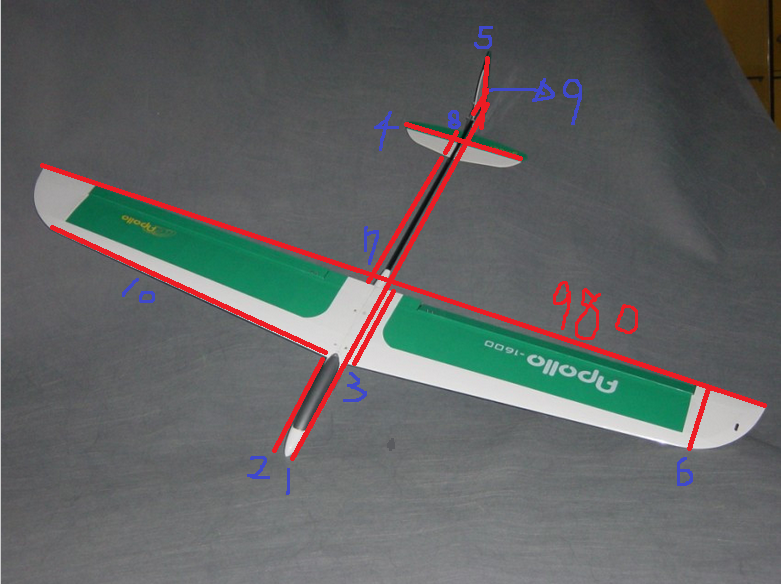

   想做手擲滑翔機  沒有頭緒  所以想用這台來起頭  來個好心飛友幫我算一下DLG這台翼展980公分各個位置的尺寸  萬分感謝

你好.  非常推薦自己 DIY DLG 手擲機.只是能否請問
想用什麼材質作呢?有沒設計想法或構圖呢? 想用什麼翼型?
也許把目標的機子規格條件提一下應該會有比較適合的
diy 方向. 這個照片的這台應該不難 diy 只是要看看您
要選用的材料是那種? (巴沙木/EPP/珍珠板/玻纖/碳纖布等等)
不同的材料方法差很多的.
照片上面另外標的尺寸看得不太懂..如果要作構圖
可以各個大致畫在紙上標示尺寸.
例如水平一張圖紙,垂直一張圖紙....剛開始很麻煩.
這裡很多 DIY 高手.應該都可以提一些想法來請益他們..

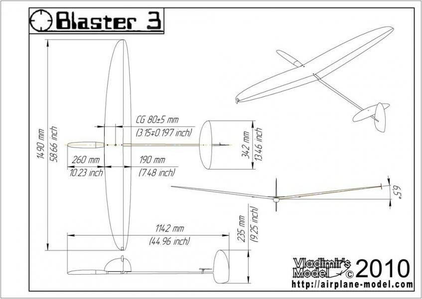

提供一張 FVK 的手擲機圖.參考看看.
請參考.

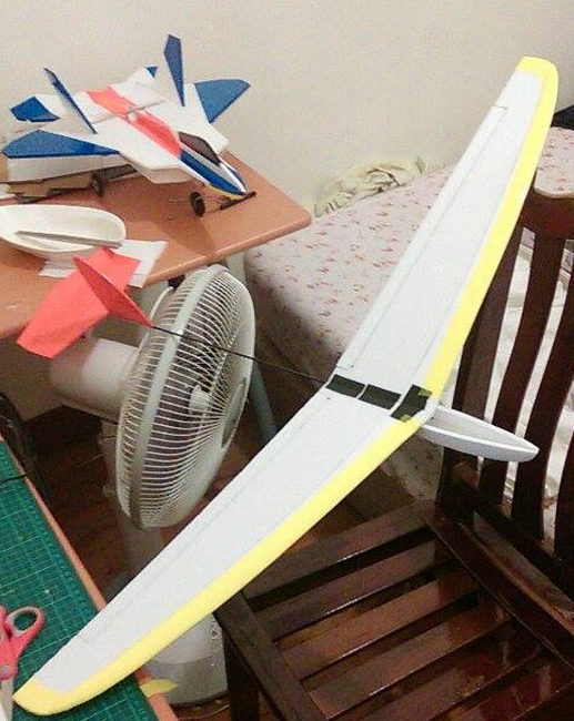

我是用珍珠版做 但是製圖這些完全沒經驗 只是報著一試的念頭 差不多完成了 是用不知道正不正確的梯形翼當翼型 水平垂直安定翼是自己大概做的 能飛就飛 不能飛就只好繼續努力  詳情 回復 發表於 2014年11月7日 04:20 PM
這樣做頭太輕了  要再配重才行
看你貼的照片作的很不錯.感謝分享. (後面的 f-22 作的更讚.) 相信有一定功力.. 看到照片給一些建議.請參考..(以1米機的尺寸) 1. 機頭長度可以抓約18~19公分. 2. 水平/垂直尺寸: 水平: 9~9.5公分 * 25~26 公分即可  詳情 回復 發表於 2014年11月7日 06:17 PM
相信有一定功力..
1. 機頭長度可以抓約18~19公分.
2. 水平/垂直尺寸:
   水平: 9~9.5公分 * 25~26 公分即可.
   垂直:14~16公分(高) * 10~11公分(寛)
3. 為方便製作水平可以在前垂直在後.
參考看看.
萬分感謝分享受益良多 尺寸都做的不夠 趕快來改  詳情 回復 發表於 2014年11月7日 06:22 PM
