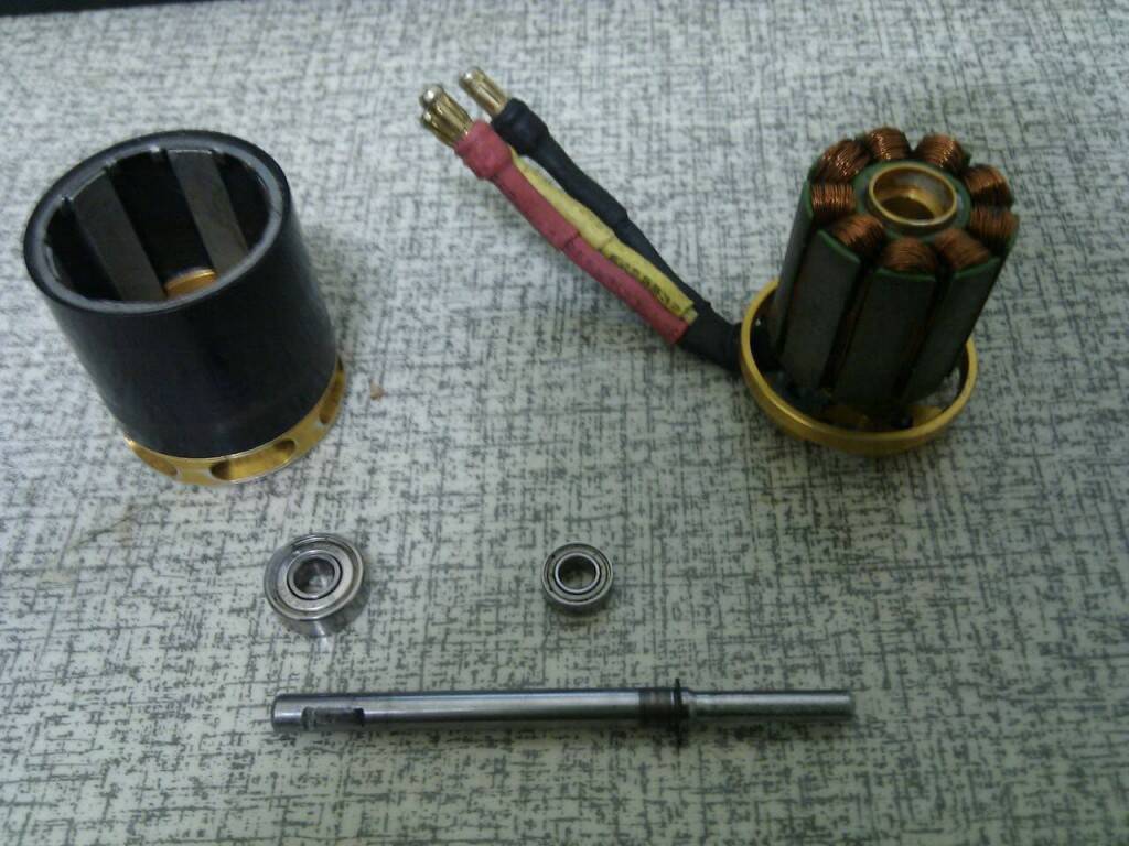

如圖我已經拆解得情況
但是螺絲鎖點固定端無法與電磁曹分開
故無法開始繞線....
請問該如何拆解?
天蠍3S 2221 可以該6Sㄇ?! 9曹六極順道請教 漆包線的選購 該注意哪些重點?
感謝

聽曾經繞過馬達的飛友說過,手工繞的馬達,不會比原廠用機器繞的更好,
效率也不會好到哪去。
不過可以滿足DIY的樂趣就是了。
那個底座,聽說用火烤或是丟到熱水去煮,就可以軟化螺絲膠,"會比較容易"拆下來。
溫度太高會不會有什麼東西燒掉或是榮調?  詳情 回復 發表於 2014年11月5日 03:57 PM

不要忘了,加熱的是金屬和銲錫和漆包線,用水煮,溫度不會高到哪去。
用火烤就要小心點了。
不然就用吹風機、熱風槍之類的。
一切小心為上。目的都是為了軟化螺絲膠,而不是燒掉他。

分享一個我的經驗,用烙鐵頭放進上培霖的那個槽孔加熱幾秒,很快就可以轉開了。整個馬達散熱很快,短時間加熱不用擔心傷到漆包線。不過要小心燙傷手,熱很快就會傳導到整個矽鋼片。
