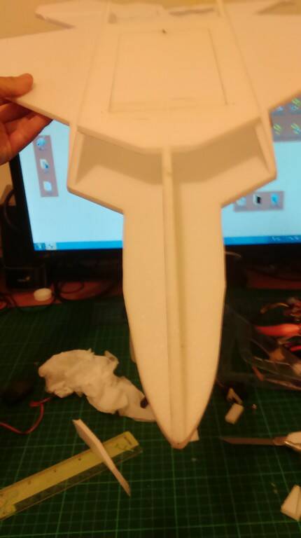

1.機艙加高  放電池不用再挖洞了
2.機腹前改直  飛行更穩  原本是有內灣
3.誤差質減小  在2mm以內
4.舵面小小改  較穩定
總重減少了將近10g  但還未貼opp膠帶
花蓮的飛友想要版型的歡迎跟我借  版型是用5mm真珠版割下來的  拿回家摳比下來再還我就好了  在美崙這裡
400級2600轉  40a  5030  5g伺服  devo10   601接收
翼展46mm  機長55.5mm     總重291g
RC

馬達偏角是因為反扭力?
恩 昨天去飛教我的飛友說要做 不然有一邊會很難轉  詳情 回復 發表於 2014年11月3日 11:53 AM
 樓主| 發表於 2014年11月3日 11:53 AM | 顯示全部樓層
robin222 發表於 2014年11月3日 10:34 AM
馬達偏角是因為反扭力?

大大這台F22做得真讚,
可惜沒住在花蓮,無緣分享到您的版型。
下面這台是沒改過的 但大致都一樣 你可以先做一台飛飛看在自己改 我也是胡亂改的 說不定改後反而很難飛歐 版型  詳情 回復 發表於 2014年11月3日 11:09 PM
 樓主| 發表於 2014年11月3日 11:09 PM | 顯示全部樓層
smallsenlin 發表於 2014年11月3日 07:49 PM
大大這台F22做得真讚,
可惜沒住在花蓮,無緣分享到您的版型。
版型
